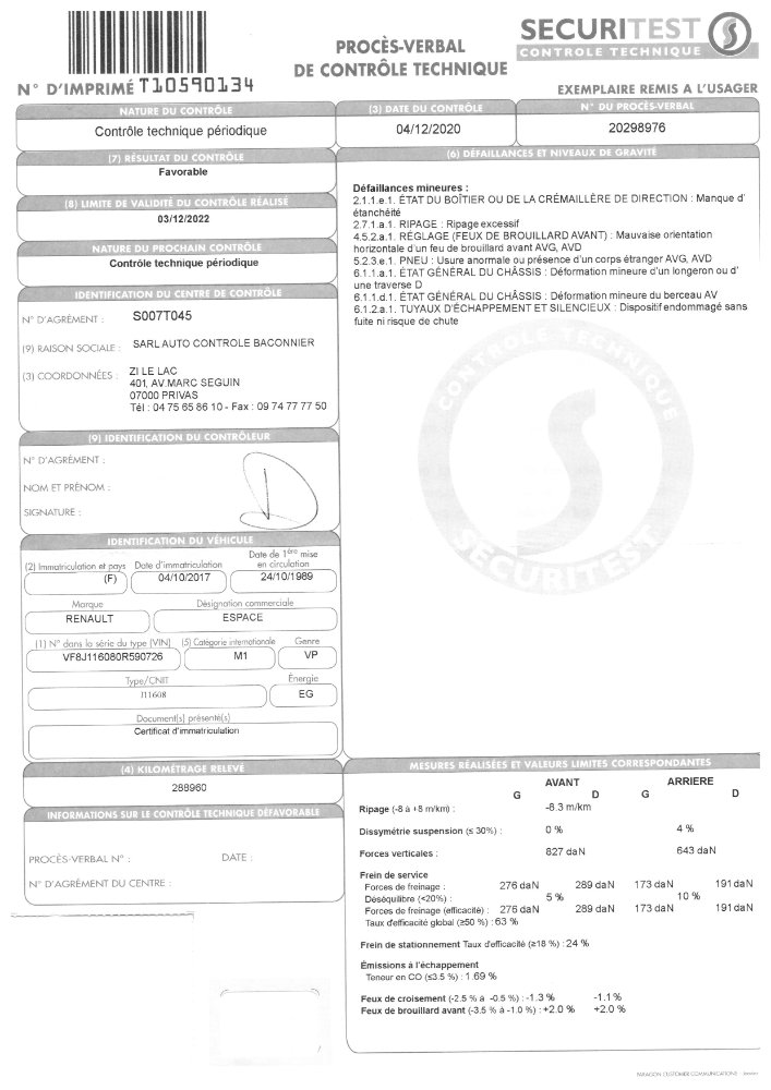

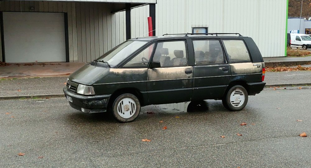

Bonjour a tous !
Mon Quadra a passé son contrôle aujourd'hui, avec succès :D
J'ai pas eu le temps de remplacer les pneus, ni de faire le parallélisme qui explique pourquoi les pneus avant sont bouffés de l’intérieur; mais j'ai les pneus, tout ça sera fait bientôt !
Je remercie infiniment Wutch en particulier et le forum du GPL en général, ainsi que la Pologne grâce a qui j'ai pu mettre mon GPL au normes, avec réservoir et polyvanne neuve, valides à vie, et pour une fraction du prix d'une simple épreuve :lol:
Bon, reste que j'ai de plus en plus besoin d'une automatique, donc si jamais un fan passe par là, mon Quadra peut être échanger contre 3000€ ou un gros V8 américain :mrgreen:
En attendant, ça roule 8)

Messages : 8359
Re: mon quadra 2000.1
Ce qui me gênerait, c' est la déformation même mineure du longeron :roll:
Messages : 4072
Message non lu par Wutch »
Ça peut être un cric mal placé une fois. Ça dépend vraiment de l'appréciation du contrôleur

La déformation du longeron, c'est à cause d'une pierre que je me suis pris la première fois que j'ai pris le volant :oops:
Heureusement ça ne joue pas sur la géométrie...
