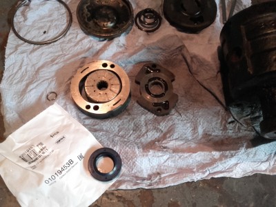

le remontage de la pompe est fait, tout est la :

bon joint commendé au meme endroit que zebulon01 je l'attends et m'y attaque la semaine prochaine voir ce week end si ca arrive samedi .
750ml d'huile par semaine, meme un bardhal n'a rien fait (40€ dans le c*l) il faut agir en urgence d'autant que mme ne fait jamais les niveaux.... le matin il n'est pas rare d'entendre la cremaillère hurler ....
wait and see
wait and see
Re: Pompe de direction assistée
alors je suis en plein chantier, j'ai donc ouvert la pompe, ca evite de tomber la poulie et de se prendre la tete a chauffer au risque de tout foirer, je seul bemol est de sortir le clip interne de l'axe.... celui la j'en ai ch**....
j'attends le joint, remonte et compense le 0.01 mm d'ecart a la pate a joint or, et je vous tiens au jus .
total de la reparation: 14€ port inclus....
l'operation aurait pu etre parfaite.... la pompe a tourné 2 minutes.... le clip devait etre mal emboité derrière paf le couvercle s'est barré... plié en 2... doit y avoir une sacrée pression la bas...
au joint spi ca ne fuyait pas... je ne lache pas l'affaire pour autant, je vais trouver une vielle pompe, changer le joint torique (eclaté lui aussi) et le couvercle plus clip
en attendant chez le casseur du coin: 20€ la pompe piquée sur un td.... par contre la poulie est trop en avant sur cele du td la courroie est donc en biais mais bon ca depanne
380 000 kms la pompe et elle ne fuit pas pourvu que ca dure.... le temps que je rafasse l'autre.
ah oui quand meme....
je pense que le clip a foiré, je pense pas je suis sur, sinon ma pompe est ok et ne fuit plus si on peut dire, pas grave je vais en recuperer une n de ces 4 et lui piquer joint torique et couvercle+clip et hop...
celle du td est pas mal, ne fuit pas mais la poulie est decalée vers le radiateur de 0.5cm environ donc courroie de travers et elle ne pas apprecier.... deja que quand la pompe a pété ca a giclé de partout y compris sur la distri.... (neuve) je me tate a refaire la courroie mais bon je sais pas si l'huile de da est agressive....vu que ca ne couine pas, c'est que ca ne patine pas sur le galet je pense laisser secher et bomber au nettoyant frein.
Hello voici des news:
j'ai refait ma pompe qui n'avait pas tenu
celle du td s'est mise a pisser il y a 2 semaines : 1 litre par semaine !!!! ca m'a gavé ce midi d'encore entre cette foutue pompe crier misère... je l'ai tombée, lui ia piqué le jonc et le couvercle arrière et monté sur celle d'origine avec le joint spi neuf
nickel pas une fuite
donc le joint plus haut monté a la loctite: impeccable
après ce n'est pas un joint avec cage en feraille donc a voir dans le temps, ca peut etre plus costaud ou moins...
pour le moment, il a récupéré sa pompe d'origine et ne fuit plus
si d'autre ont monté ce joint, je suis preneur des retours
après 1 semaine ca tourne au poil, pas une fuite même pas une petite goutte ca fait plaisir, a surveiller sur le long terme, mais on peut sauver nos pompes avec ce joint .
la réparation a donc tenu pas une goutte en dessous, vous pouvez vous lancer

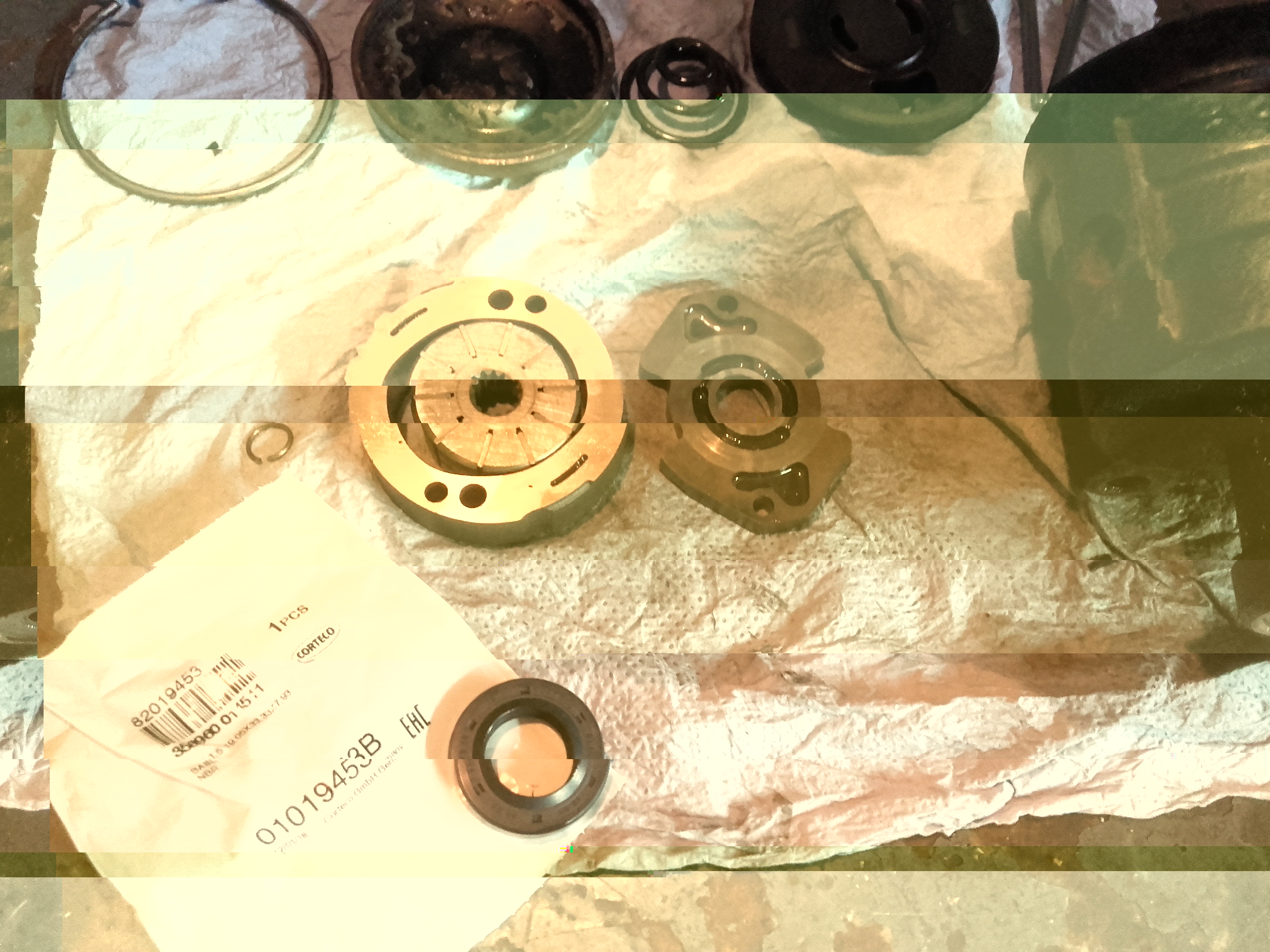

joint spi toujours dispo (en bas a gauche sur la photo),j'ai pu me le procurer ce jour. Réfection de la pompe de ma 25

Je voulais parler de l'origine !TheStone a écrit : .... hydraulique
L'entrainement de la pompe est bien mecanique (courroie) et non pas electrique !
- Messages : 20221
.... tout à fait exact
