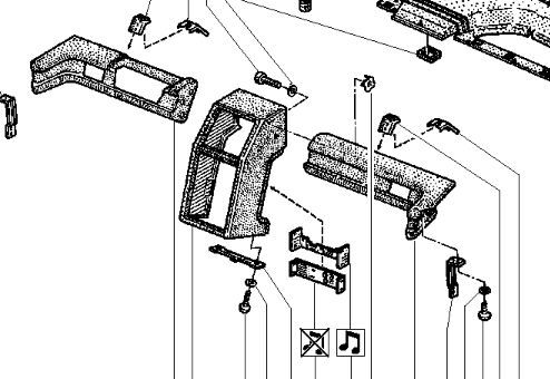

J'ai une difficulté pour le démontage, la console centrale, sur laquelle il y a les commandes électriques. Tout semble solidaire et je ne comprends pas l'ordre de démontage, je boucle.
En partie haute planche de bord et console semblent solidaires, pareil pour les montants horizontaux passager et tableau de bord. Je suis allé voir dans une casse et apparemment il y a une vis inaccessible qui les relie. Donc il faut démonter d'un bloc, mais je ne trouve pas la vis ou le boulon de fixation planche console.
Si quelqu'un a une idée merci d'avance.

Le schéma de la position des vis pour t'aider :wink:

bonjour.
si c'est le premier demontage la console s'enleve/se depose solidaire avec les 2 parties horizontales cote droite & gauche.
apres ca, en regardand d'arriere, on peut voir le 4 vis longs pour les faire en 3 parties.
selon un conseill d'un colegue, je les ai pas remis cettes 4 vis. c'est mieux pour un eventuel demontage.
mais, c'est facile de trouver les vis pour demontage, seulement c'est de faire un peu contorsioniste pour regarder dessous.
a vou, practiquement ou coince/ne se deplace pas ?

Et un démontage fini un. Quelle galère.
Sinon console centrale et pièces horizontales étaient d'un seul tenant; pas simple mais pas insurmontable. Au remontage je ferai en 3 parties.
Je n'ai pas eu besoin de démonter le volant. Démontage du cable du compteur délicat; attention à ne pas forcer.
Grosse galère pour les vis de la planche sous le joint du pare brise: il y a déjà eu un démontage, pas par moi, et les vis étaient abimées.
Une question de patience au final; ne pas s'acharner, ne pas forcer car tout est fragile, faire des pauses quand ça bloque, et ça repart avec un oeil et une main plus lucide.
Sinon pour le schéma de montage; un grand merci déjà, et le constat qu'il y a quelques différences ici et là. Question d'année de la voiture peut être?
Il a fallu démonter les joues de chaque côté en bas pour accéder au support. Embêtant car les joues sont fixées par des chevilles en plastique qui s'arrachent non pas de la pièce en métal mais de la pièce en carton. Le remontage nécessite une réparation.
Pour info le fusible thermique est bon, mais depuis avant hier le moteur du ventilateur a laché. Gros bruit en tournant et plus aucune soufflerie en vitesse 3. Donc il fallait que je démonte pour remplacer le moteur en question, fusible ou pas peu importait. Sans ce nouveau problème j'aurais commencé par la platine de fusible et la cosse comme signalé p 2 de ce post. C'est plus accessible que le moteur du ventilateur. Cela reste d'ailleurs dans mon programme.
Remontage demain.... après un gros nettoyage; la poussière accumulée sous la planche de bord est impressionnante.
