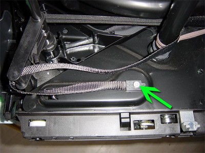

Une astuce très simple pour déstabiliser les voleurs de sièges (modèles coulissant sur rails) : retirer la sangle qui permet de libérer le siège (en déposant la vis étoile qui la retient). Ne pas toucher à la sangle avec boucle rouge car elle commande l'inclinaison du dossier).
Déposer la vis TORX sous le siège puis retirer la sangle dans son intégralité en la faisant passer par l'ouverture.
Attention ! Ceci n'a pour but que de déstabiliser le malfrat car il reste possible d'enlever le siège en poussant fortement le levier situé au dessous (montré par la flèche verte sur cette vue)
Le but de ma plaque (maintenue par un cadenas) est justement d'empêcher le déplacement de ce levier, rendant alors impossible la dépose du siège.
Pour un résultat encore plus pervers, il est possible de laisser la sangle mais simplement de la dégager du levier. Le voleur tirera sur la sangle bien présente mais cela ne libèrera pas le siège (sangle enroulée autour du tube avec l'extrémité fixée à la vis, le bougre n'a pas fini de tirer...)
Si cette simple intervention vous permet de passer des vacances tranquilles, n'hésitez pas à prendre 10 minutes pour jouer du tournevis.
