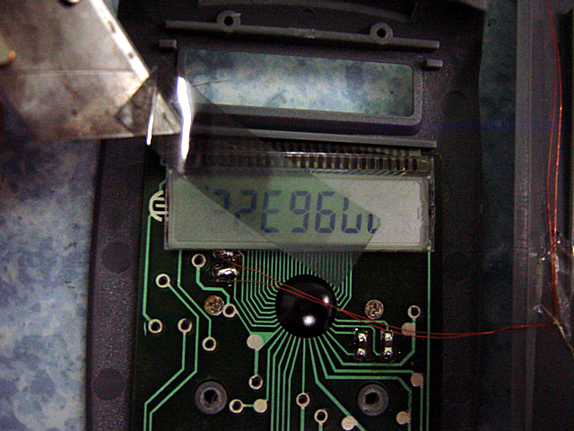

Pour ceux qui aiment le bricolage, on peut s'amuser à retourner le film polarisant placé devant l'écran LCD de l'Espace 3. Au lieu d'avoir des chiffres colorés (ambres, verts ou bleus) sur un fond noir, on aura des chiffres noirs sur un fond coloré. Il me semble qu'on retrouve cette présentation sur les Citroën C4.
L'Espace 4 utilise un autre système d'affichage totalement différent.
J'aimerai savoir comment on fait pour retourner le film polarisant (en images)!?
Voici le résultat en images (physique amusante) :
un affichage à cristaux liquides dispose d'un film polarisant collé sur le verre, ce film permet de voir les chiffres. En décolant ce film et en le tournant à 90°, on obtient un affichage inversé :
Le film est placé devant l'écran dans sa position normale, les chiffres non recouverts du film ne sont pas visibles.
Le film plaçé à 90° inverse le rendu
Ces vues proviennent d'une calculatrice dont l'affichage LCD a été retourné, ce qui explique que les chiffres soient à l'envers.

nagrrra a écrit : ...........................
.... et ça donnerait quoi à l'endroit :?:
B'en euh... sur la seconde photo, on lit 865 alors qu'en fait c'est 598... c'est pas plus compliqué que ça

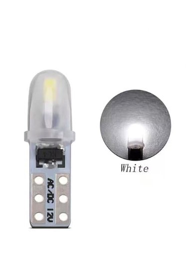

Mais j'ai acheté toute une collection de leds T5 / T10 et tente l'expérience d'où ma lecture assidue sur le sujet.
Voici en T5

Question, pourquoi ajouter une résistance, pour une meilleure stabilité ?

Re: Méthode essai pour TDB Ecran Bleu
Message non lu par Sigma »
il faut toujours ajouter une résistance talon en série sur les LEDs pour limiter leur conso, sinon elles vont fumer immédiatement.
On peut donc calculer précisément la conso qu'on souhaite, en jouant sur la résistance talon pour avoir idéalement la conso la plus basse avec la luminosité la plus élevée.
Voilà un petit utilitaire pour faire ce calcul simplement:
https://ohmslawcalculator.com/led-resistor-calculator
Si on a accès en plus aux datasheets des LEDs c'est encore plus simple: tout est clairement noté. Ca n'empèche qu'il est souvent possible d'obtenir une luminosité très satisfaisante avec moins de 5mA par LED sur les modèles récents.
Aussi si on fait un montage soi-même il faut prendre en compte la polarité des LEDs (anode + et cathode -). Mais sur les montages prêts à l'emploi, souvent un petit dispositif intégré permet de ne pas y faire attention.
Ca peut arriver que certaines ampoules sautent quand on en remplace d'autres, comme sur les phares. Les nouvelles ampoules peuvent modifient la tension générale du montage... donc les anciennes n'aiment pas trop.
