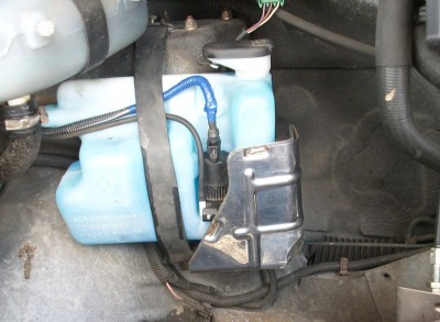

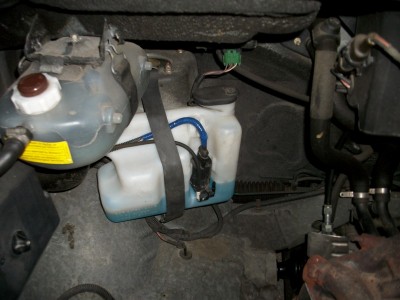

Aller quelques photos de mon montage du "maison" des lave phares...
Pas eu besoin de chercher midi quatorze heures pour faire le branchement... étant pré-câblé pour les anti-brouillards j'ai simplement pris ce circuit...
Juste eu à rajouter un relai fusiblé, un inter qui va bien, brancher la pompe sur la prise droite d'alimentation AB... et roulez jeunesse !!...
Le 1° avantage est la sécurité... le lave phare ne fonctionne qu'à partir du moment ou les veilleuses ( ou phare ou code ) sont allumées...
Le 2° le circuit est déjà existant !... gain de temps ( fait çà en à peine 2h !! )
Le réservoir Twingo + pompe ( ya de la place sur le 2.2i
)... juste un doute par rapport à la chaleur dégagée par l’échappement pas loin... GROS avantage => pas de risque de gel en hiver
( vais rajouter un pare chaleur tout de même )

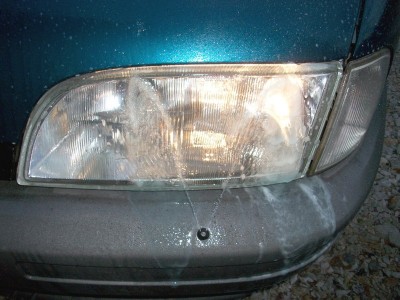

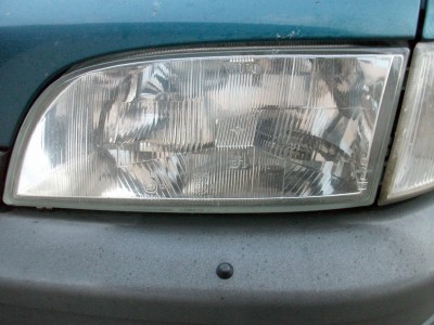

Gicleur en place ( TRÈS discret ! )
Gicleur en fonction ( efficace !! )

Pour le relais de commande il existe une solution entièrement automatique:
Brancher la commande du relais sur le positif de la pompe de lave glace avant...
Brancher le - de la commande du relais à la masse..
Brancher l'arrivée du + sur le + des veilleuses...
Brancher la sortie sur le + de la pompe lave phare..
Brancher le - de la pompe lave phare à la masse..
Voila... c'est fini ..quand on actionne le lave glace avant... rien ne se passe mais si les feux sont allumés.. ben ça marche... ça évite de rajouter un bouton..

Re: Xenon hid > video
Ha bon... où se cachent-ils? par où les démontes-tu?
Je viens d'aller regarder pour voir si jai le temps de faire ça cet après midi.. rien vu..
Faut il sortir le clignotant? car la aussi comme jamais démonté ben ....je ne sais trop...

Et voilà !!...
Vu qu'il y a TOUJOURS une solution a un problème ( impossible pas Français
n'est-ce pas Syl80... )
LA solution... un pare-chaleur de TD...
Et çà fonctionne nickel !!
Si Si !! ils sont en dessous... pas facile d’accès sur le TD surtout coté radiateur d'air !!Totor33 a écrit :Ha bon... où se cachent-ils? par où les démontes-tu?
Le clignotant viendra ( peut-être ) avec... il faut le déconnecter au niveau porte ampoule...
