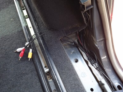

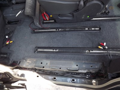

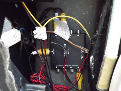

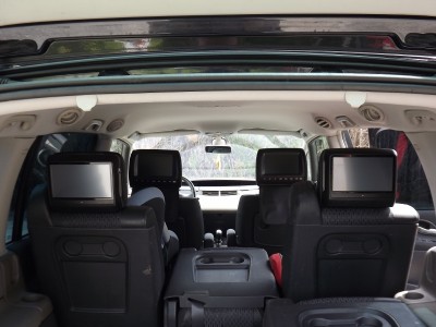

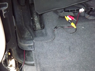

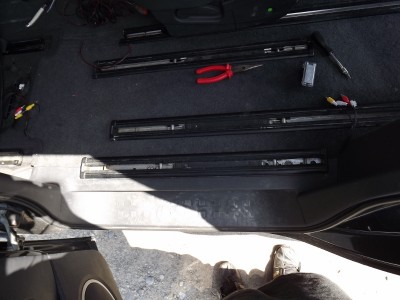

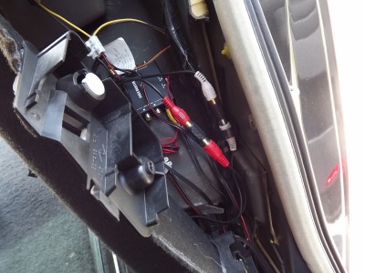

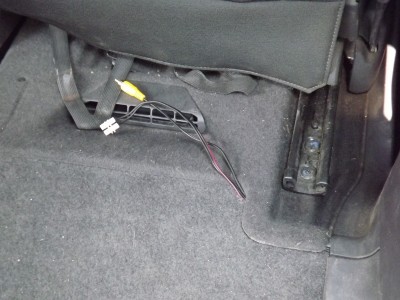

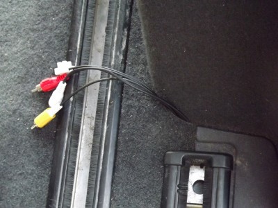

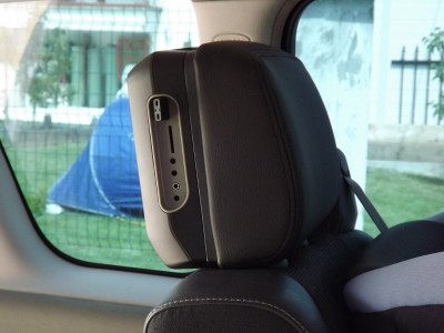

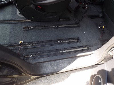

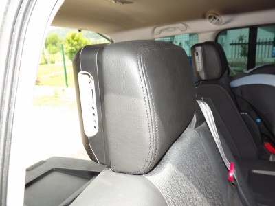

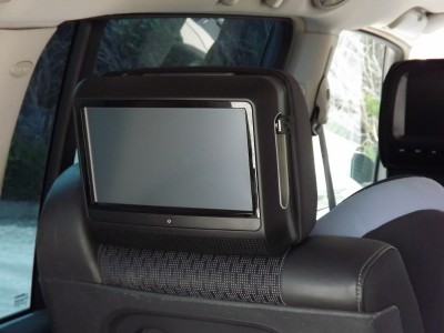

Comme promis voici les photos avec tout les ecrans montés, n'hésitez pas à commenter...
Pour info tout les lecteurs peuvent lire des films indépendament les uns des autres ou tous le même film. Pour la deuxième solution c'est l'écrans arrière droit qui envoi le signal vidéo à un ampli vidéo (que j'ai du acheter en plus) qui lui redispatche le signal aux trois autres écrans. Pour ceux qui est du son, deux choix aussi, ou ils mettent leurs casque ou le son transite via le poste de la radio par un cable que j'ai relié de l'écran arrière droit à l'entrée AUX de la radio (cable fait maison). Tous les cables sont passé dans les garnitures et sous les tapis du véhicule.
Vous avez sans doute remarquer que les écrans arrière ne sont pas les mêmes que se de l'avant,une seule raison, les deux écrans arrière sont démontable et utilisable en dehors de leurs support. Voilà vous savez tout...
Bonne fin de weekend.

Bonjour fafa1107
Ton montage est très interessant,penses tu avec ton experience,que ce montage soit possible avec une phase 2 (avec l'écran CNC).
T'est il possible de nous faire une photo de ton installation (boite à gant)
Qu'entends tu par câblage maison
Comme tu peux le remarquer je patauge

Perso je pense pas qu'il soit possible de relier ce type d'écran avec l'écran CNC d'un phase 2. Mon circuit de montage est complètement indépendant du circuit du véhicule si ce n'est pour l'alimentation électrique des appuis tête. Pour ce qui est de la photo de la boite à gand elle ne t'apportera rien puisque rien ne passe par là si ce n'est mon tomtom acheté sur internenet
. Pour le cablage maison c'est un cable RCA rouge et blanc que j'ai modifié grace à notre cite favori ( www.passion-espace-club.com , quoi j'ai le droit de faire de la pub lol) avec un ancien cable qui servait à relier un disque dur d'ordinateur à la carte mère d'un ordi.

Tes montages sont sympas fafa, mais tu perds tes bons appuie-têtes à l'avant qui sont pourtant si agréables. J'en ai même acheté un pour le mettre dans ma modus.
Hormis la solution d'origine (introuvable en cuir grège/beige), savez-vous s'il en existe permettant d'avoir la fonctionnalité "grand confort" ?

Ahhhhhhhh enfin des critiques lol!!!
"mes bons appuis têtes" comme tu dis marron glacé, ils ne sont pas réglable au niveau de la nuque donc ne me servent à rien, à mon grand regret![Sad :(](./images/smilies/icon_sad.gif)

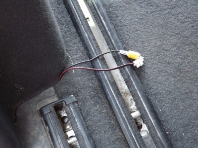

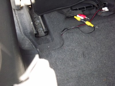

Alors en fait je ne trouve pas de marque (Made in China...).fafa1107 a écrit :petite question à seb1815: tu as pris quoi comme modèle?
Je poste donc les photos:
![Image](http://i48.servimg.com/u/f48/11/98/22/34/2012-015.jpg)
![Image](http://i48.servimg.com/u/f48/11/98/22/34/2012-016.jpg)
J'ai acheté un cordon allume cigare et des connecteurs rapides automatiques. On verra bien.

aie aie aie, je pense que tu vas galerer pour les monter sur ton espace (comme moi d'ailleurs). La marque de l'appareil que tu as est XTRONS ensuite le modèle dépend de la taille de ton écran (9" ou 7") soit HD905 OU HD705, MAIS le probleme se trouve au niveau de l'entre axe pour pouvoir l'inserer dans le siège. De mémoire sur se modèle l'entre axe minimal est de 110mm alors que sur nos espace il est de 97mm. Tu vas être condamné a fabriquer des raccords pour réduire l'entre axe de l'appareil (tu peux voir ce que j'ai fais sur mes premières photos).
Bon courage et n'hésite pas si tu veux des renseignements

pour les deux de devant j'ai déboursé 300 euros tout compris (achat d'appareil, frais de douane, tube pour adapter le produit à ma voiture et un bout de cable éléctrique d'un mètre pour l'alimentation)
pour les deux de derrière j'ai déboursé 350 euros tout compris (achat d'appareil, frais de douane, un ampli video, 4 rallonges rca, cable éléctrique de 8 mètres pour l'alimentation)
Pour ma part je préfère les deux de l'arrière. Déjà, ils sont montables directement sur la voiture (pas de problème d'entre axe), ensuite ils sont tactiles (gadget mais pratique pour ma grande de 8 ans pour choisir son film) et surtout ils sont démontable et utilisable en dehors de leur support voiture avec un adapteur secteur 220v/12v.
Voilà j'éspère avoir répondu à ta question, si quelqu'una besoin d'autres infos qu'il n'hésite pas
Bonne journée
Bonne journée

Hier en voulant nettoyer la voiture j'en ai profité pour vous prendre des photos de l'installation électrique pour les dvd, du coup le nettoyage ma pris plus de temps puisque j'ai démonté des garnitures pour les photos![Laughing :lol:](./images/smilies/icon_lol.gif)
dons sa c'est pour le côté droit de la voiture (vous m'excuserez de ce côté j'ai pas démonté les garnitures)
Et là le côté gauche du véhicule, le côté ou il y a le plus de cable puisque tout transite via l'ampli vidéo
Donc première photo au niveau du siège conducteur
deuxième photo passage de cable en dessous de la garniture du marche pied qui a été démonté, les cables passés sont: rca jaune pour la vidéo et alimentation ( modifié pour le coup puisque à l'origine j'avais repiquer pour les deux siège avant sur la prise alum cigare au niveau de la console central, maintenant tous repris sur l'alum cigare dans le coffre)
Sur cette photo on peut voir l'ampli video qui permet de diffuser un même film en simultané sur les quatre écrans sans perte de qualité vidéo
On peut aussi voir mon repiquage sur la prise alum cigare arrière (sucre blanc)
Sur cette photo on voit les deux cables rca rouge et blanc qui me servent à envoyer le son sur la radio de la voiture (le fameux cable maison)
Sur cette photo on voit les trois cables rca jaune, rouge, et blanc qui servent à alimenter les trois autres écrans pour une diffusion en simultané ainsi que le son qui transite par la radio

Et maintenant quand tout est remonté
Vous m'excuserez je n'ai pas démonté le tapis dans le coffre pour vous montrer les cables qui passent en dessous. Il y a un cable éléctrique rouge et noir qui sert à alimenter les deux appuis tête côté droit et deux cable rca jaune pour le signal vidéo ( un par appui tête )
Je sais que mon montage n'est pas parfait ( les sucres par exemple ) mais j'éspère que sa pourra au moins donnés quelques idées à certaines personnes

Merci pour tes photos fafa
! Sympa ton installation
Dis-moi, pour enlever la garniture du marche pied, il suffit de le déclipser en tirant dessus ?
Sais-tu comment s'enlève la garniture du montant entre la porte AV et la porte AR (sous la ceinture) ?
- fafa1107
- Messages : 335
- Inscription : 30 août 2009, 23:07
- Modèle : [Espace V 1.6 TCe 200]
- Année : 2015
- Localisation : Haute savoie
Re: montage DVD appui tete
Pour enlever la garniture du marche pied il faut d'abord retirer le rail (pour mon cas )
Pour le montant il suffit d'écarter la parti du haut vers l'extérieur des deux côtés et de tirer dessus ensuite il faut juste tirer sur la parti du bas et normalement sa vient out seul

Fafa, je viens de regarder sur mon phase 2, il y a bien aussi le rail à enlever. Dernière question : en le remontant, l'as-tu serré à un couple particulier (comme il permet de fixer le siège) ?
