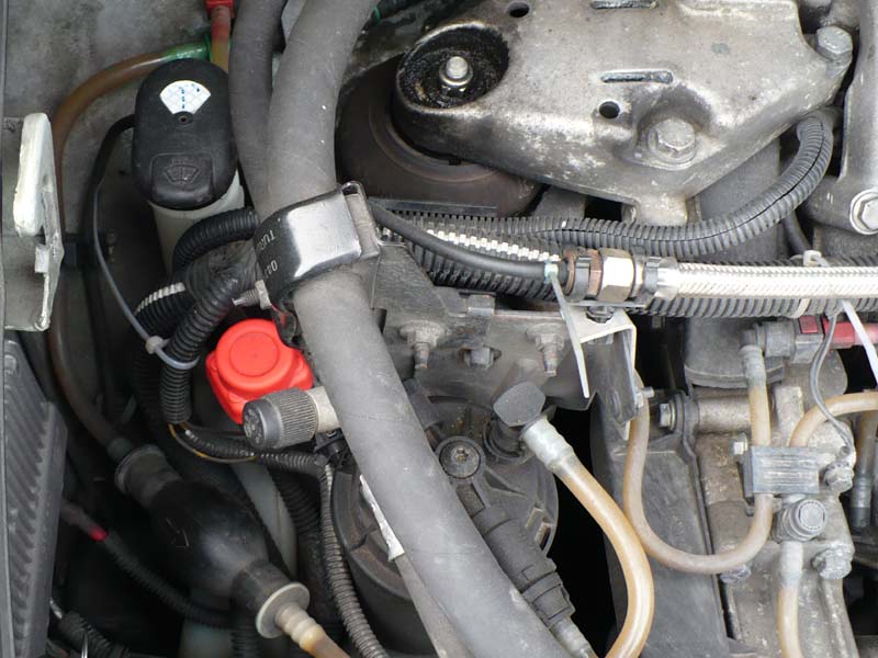

Salut, est-ce que ce capteur à inertie et son faisceau sont aussi présents sur le 2.0l 16v, car j'ai le même voyant que toi au tableau de bord et chaque passage à la valise donne un diag différent!!!
Peux-tu m'indiquer où se trouve ce capteur?
Merci d'avance![Wink :wink:](./images/smilies/icon_wink.gif)
Merci d'avance
Matthieu, roule en Espace III 2L 16V FIDJI.
- Messages : 25051
Re: Defaut moteur
Présent sur tous les véhicules depuis 1996 ... ![Wink ;)](./images/smilies/icon_wink.gif)
Il est dans le compartiment moteur, coté passager.
Il est rouge sur l'image de mon III , mais il y a de fortes chances qu'il soit noir sur le tien![Wink ;)](./images/smilies/icon_wink.gif)
