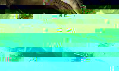

vue fixation cata sur collecteur
bonsoir baboune
ci joint photo fixation cata sur collecteur:ce sont des écrous de 10mm (3 ecrous)
j'ai laissé agir du dégrippant facom durant 5 min puis j'ai pu dévisser les 3 écrous de 10.
