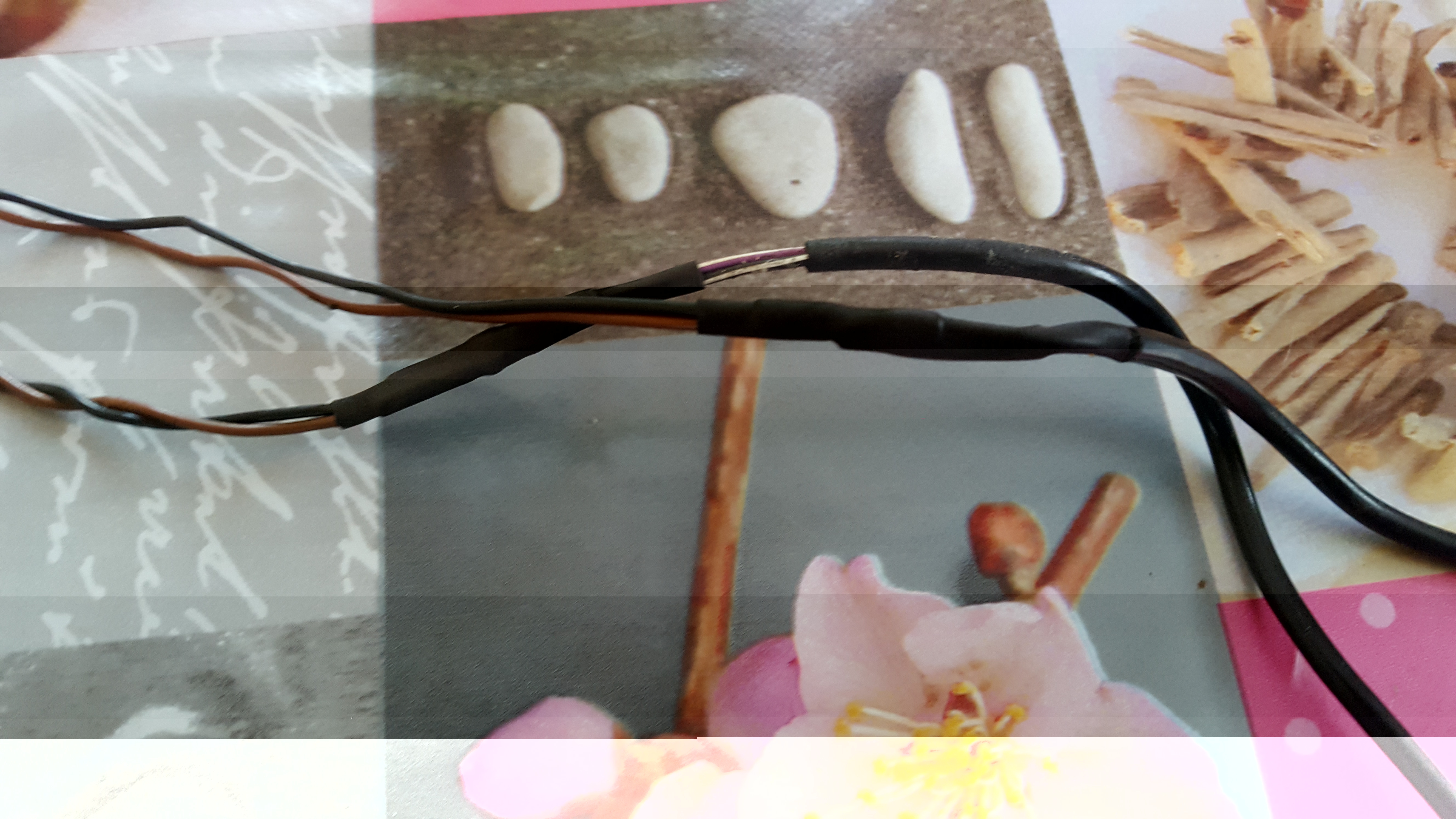

- Messages : 7070
Re: mon III RTE 2.2TD (dom89)
Petite refection et rallonge des faisceaux de pretenssionneurs

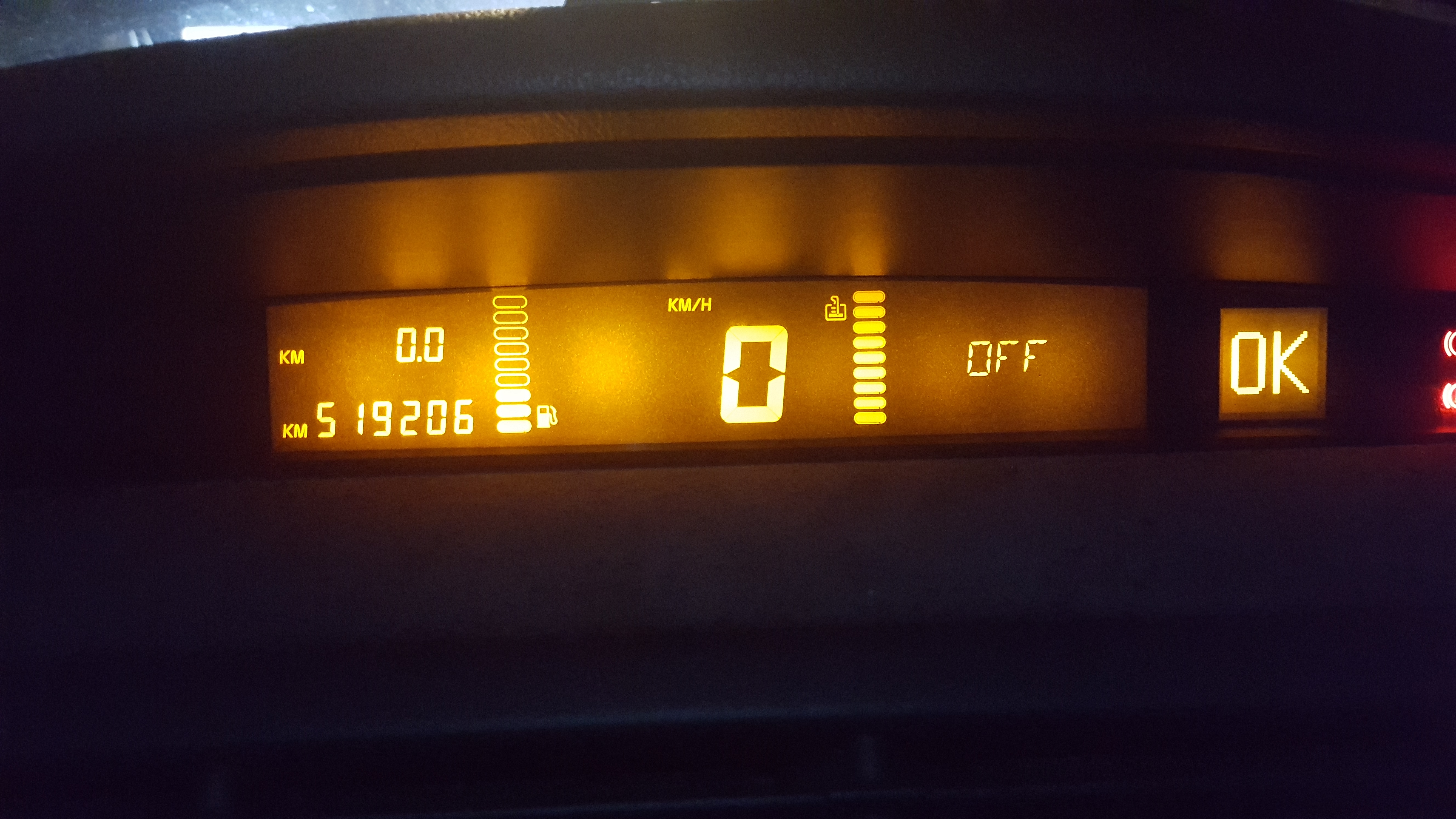

- Messages : 7070
Remise en état de mon compteur.
plastique des porte ampoules qui ce desagregait à cause de la température des lampes.passage en leds orange Pour ne plus être embêté
et validation du boîtier airbag à la can clip
.le circuit est conforme

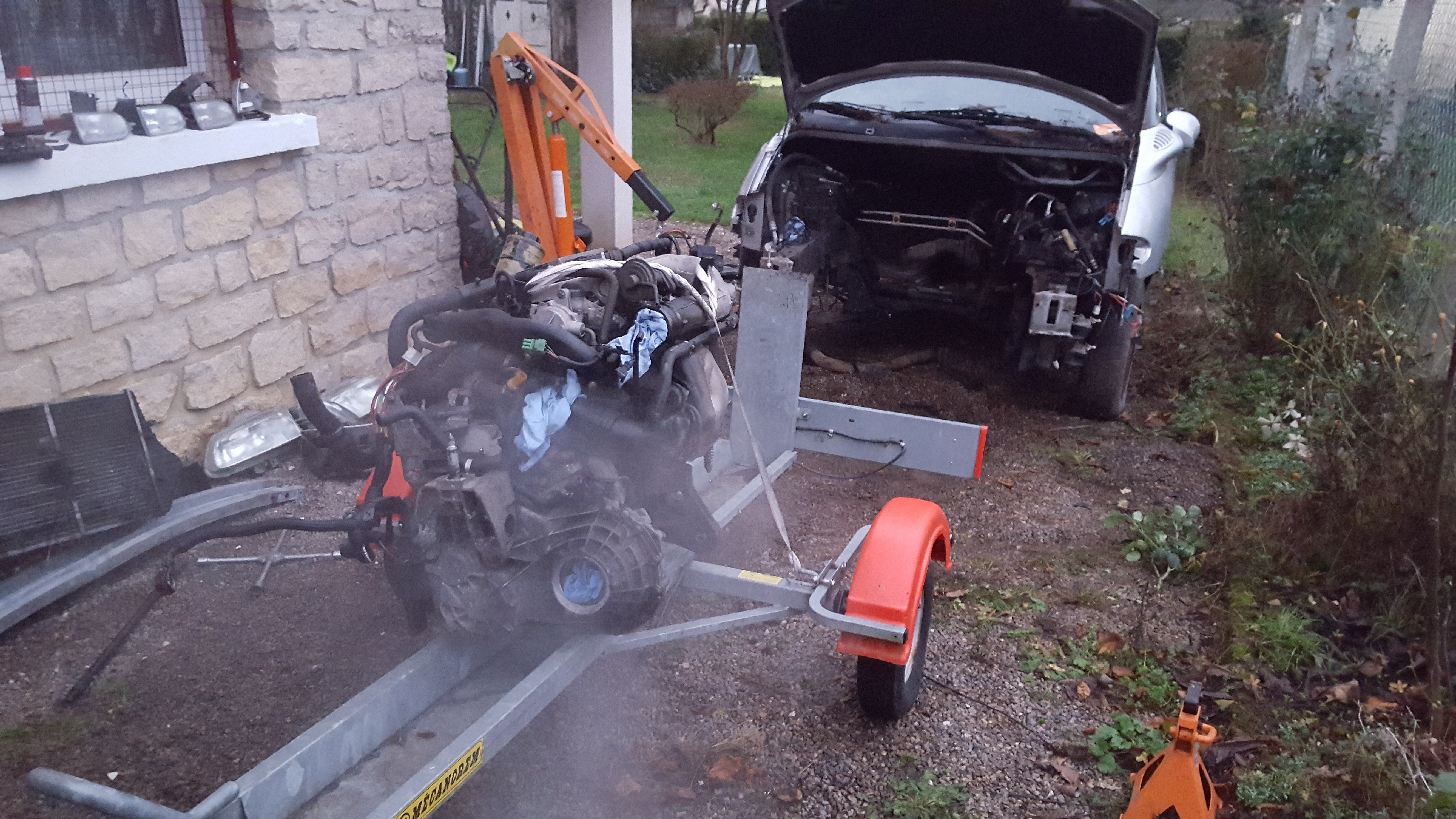

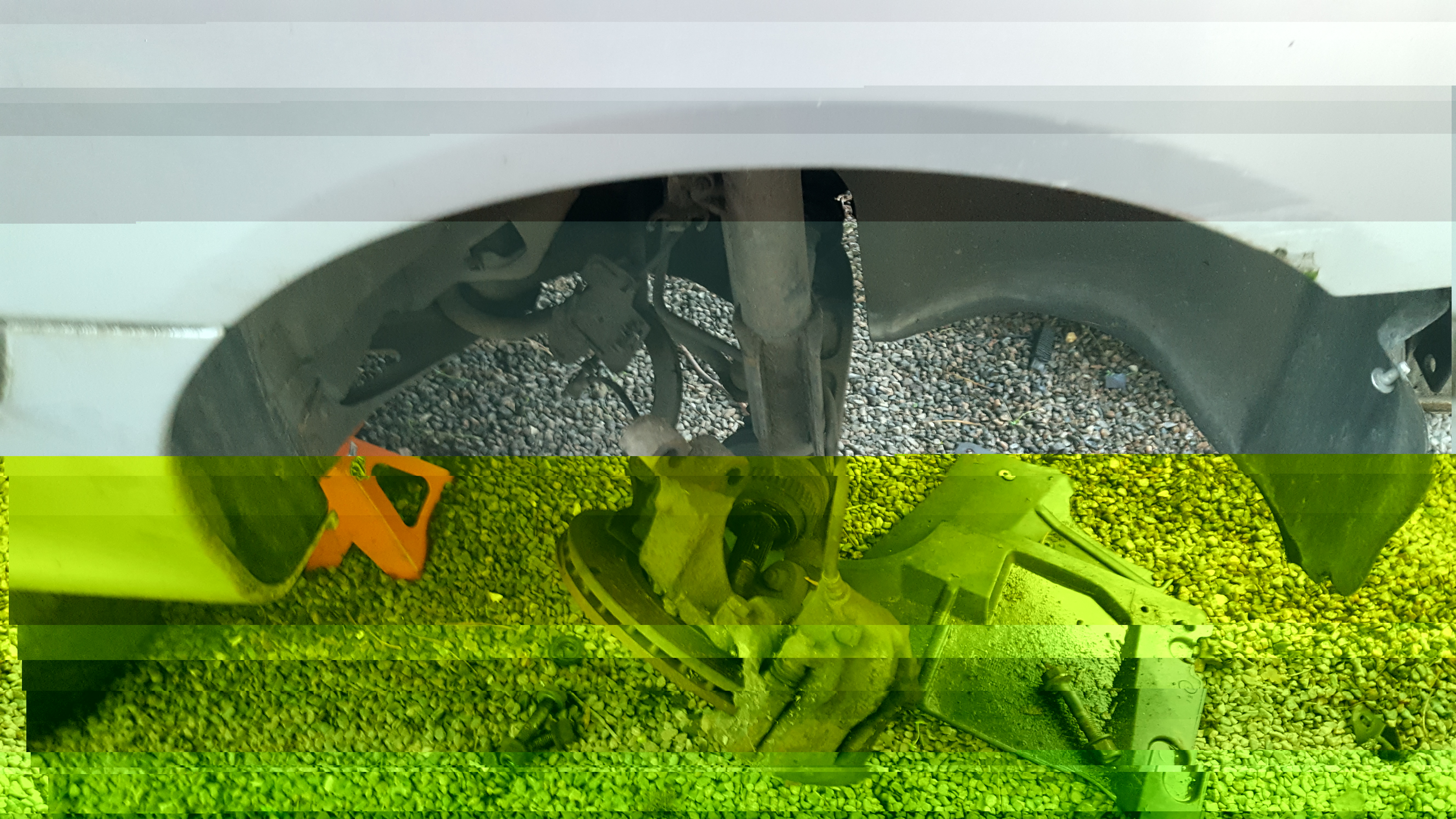

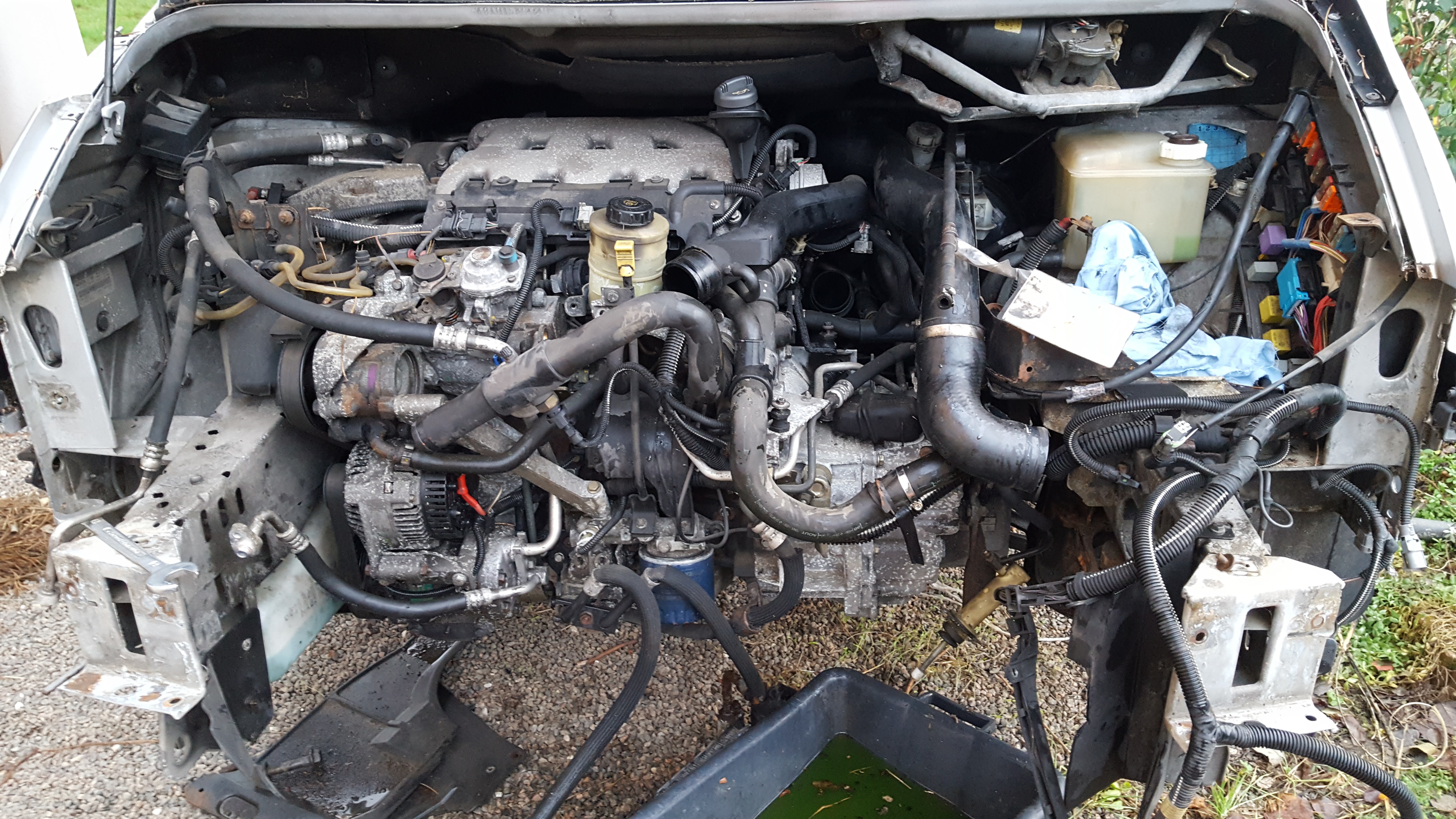

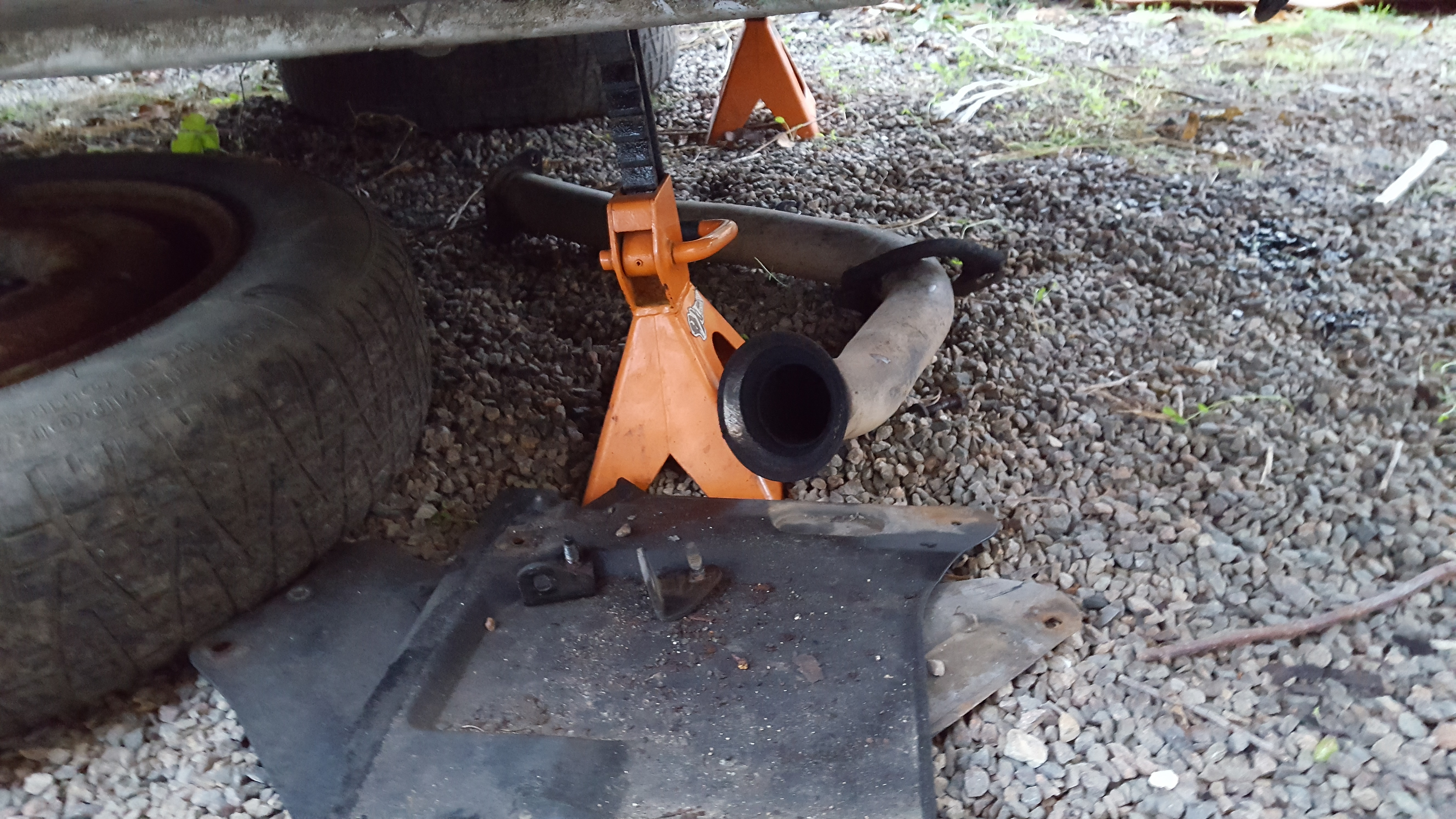

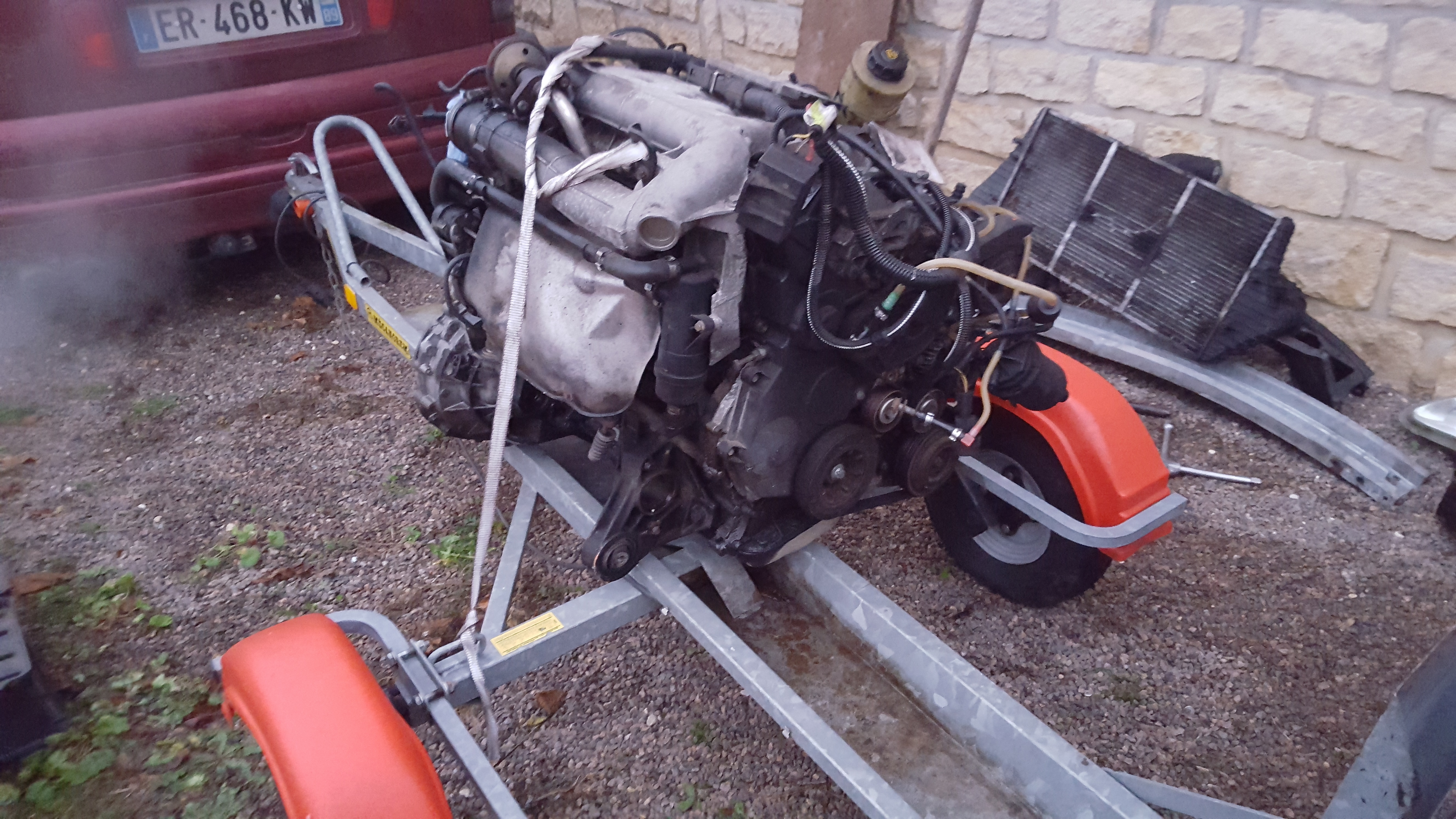

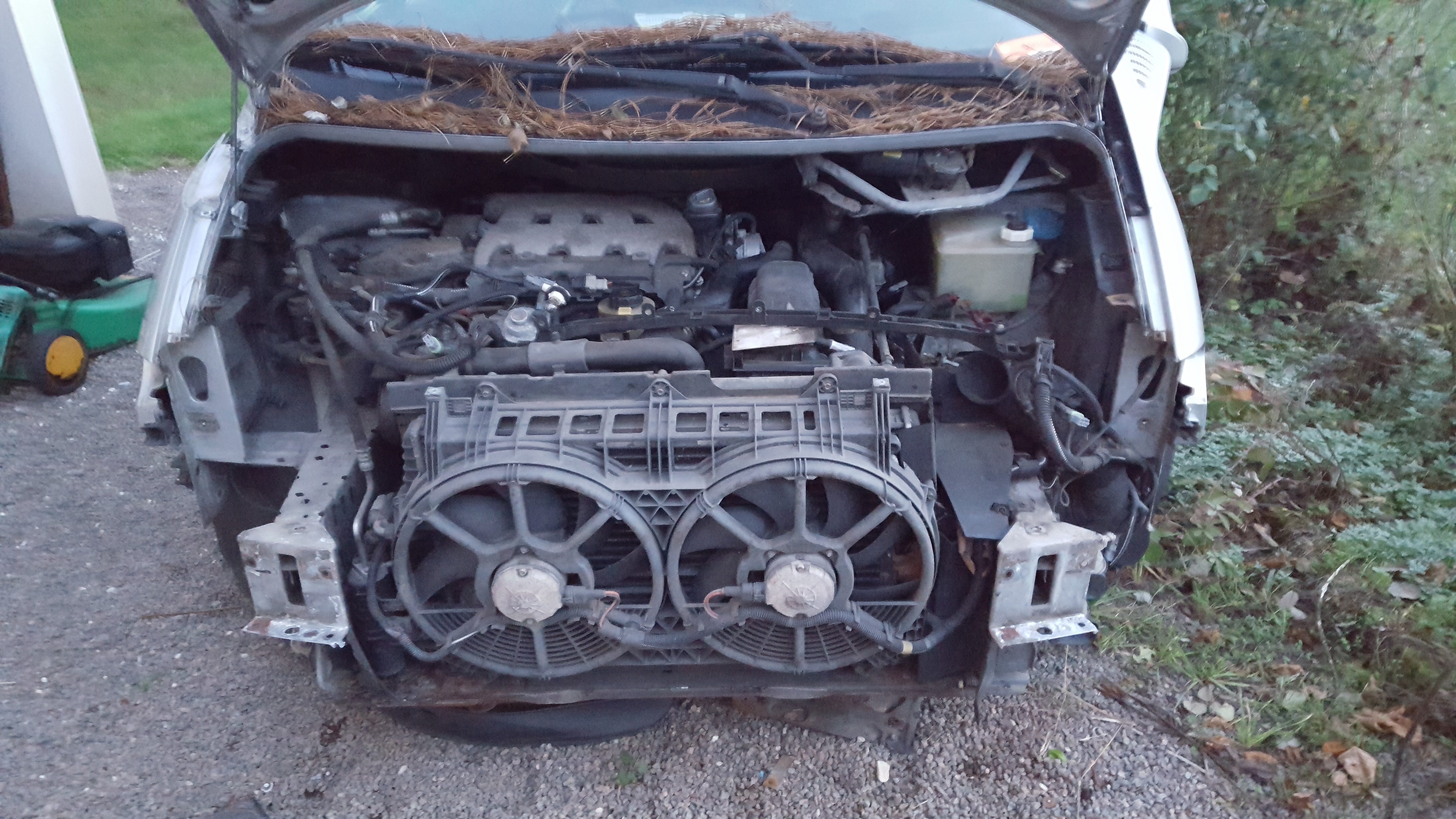

Dépose du moteur du donneur avant révision complète
dépose face avant ,traverse ,radiateurs,cardans descente d’échappement ,circuit électrique moteur et calculateur
tuyaux de clim , de direction assisté et d alimentation moteur
le porte moto c'est pour déplacer le moteur sur le gravier la chèvre roule très mal dessus

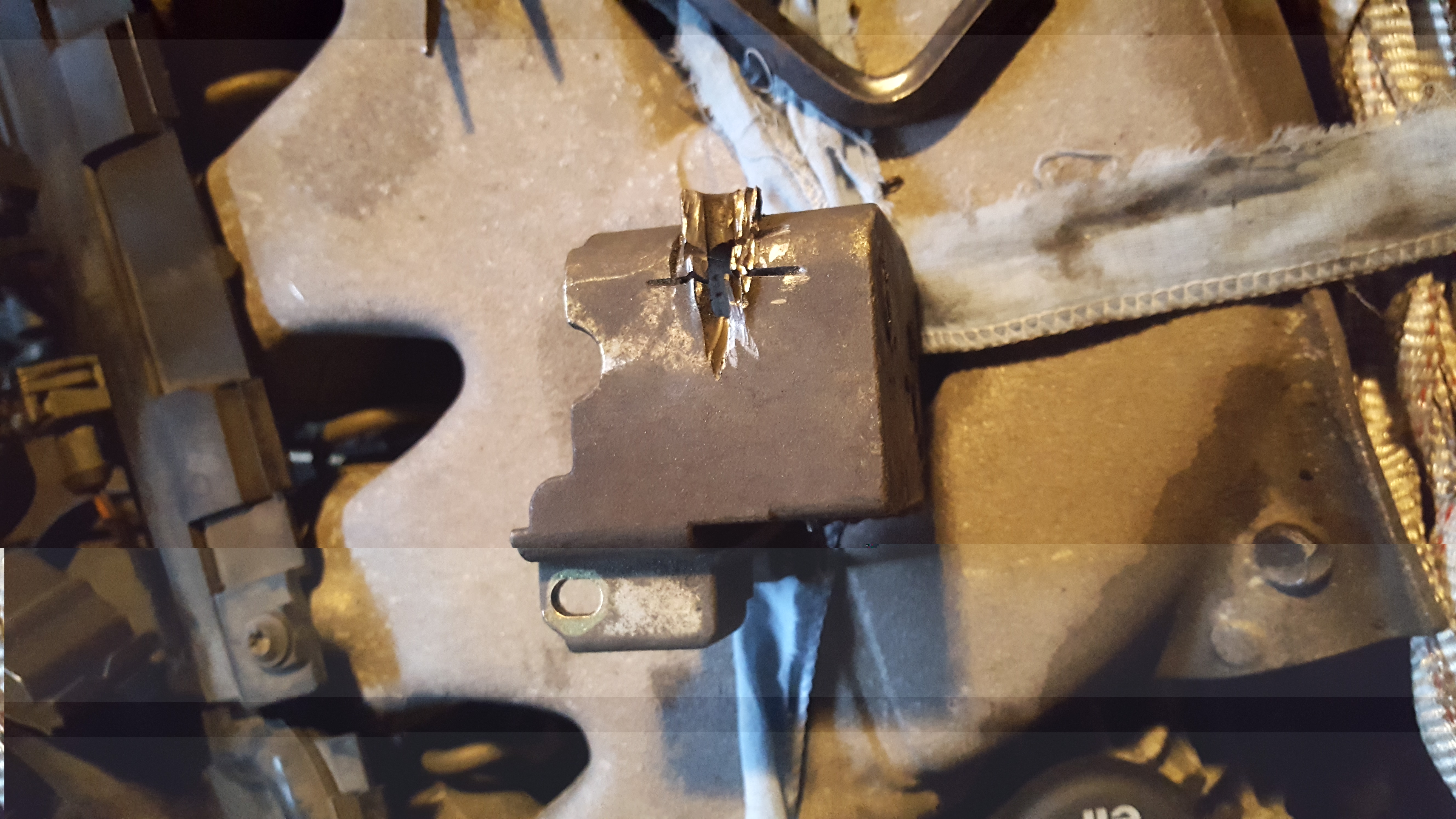

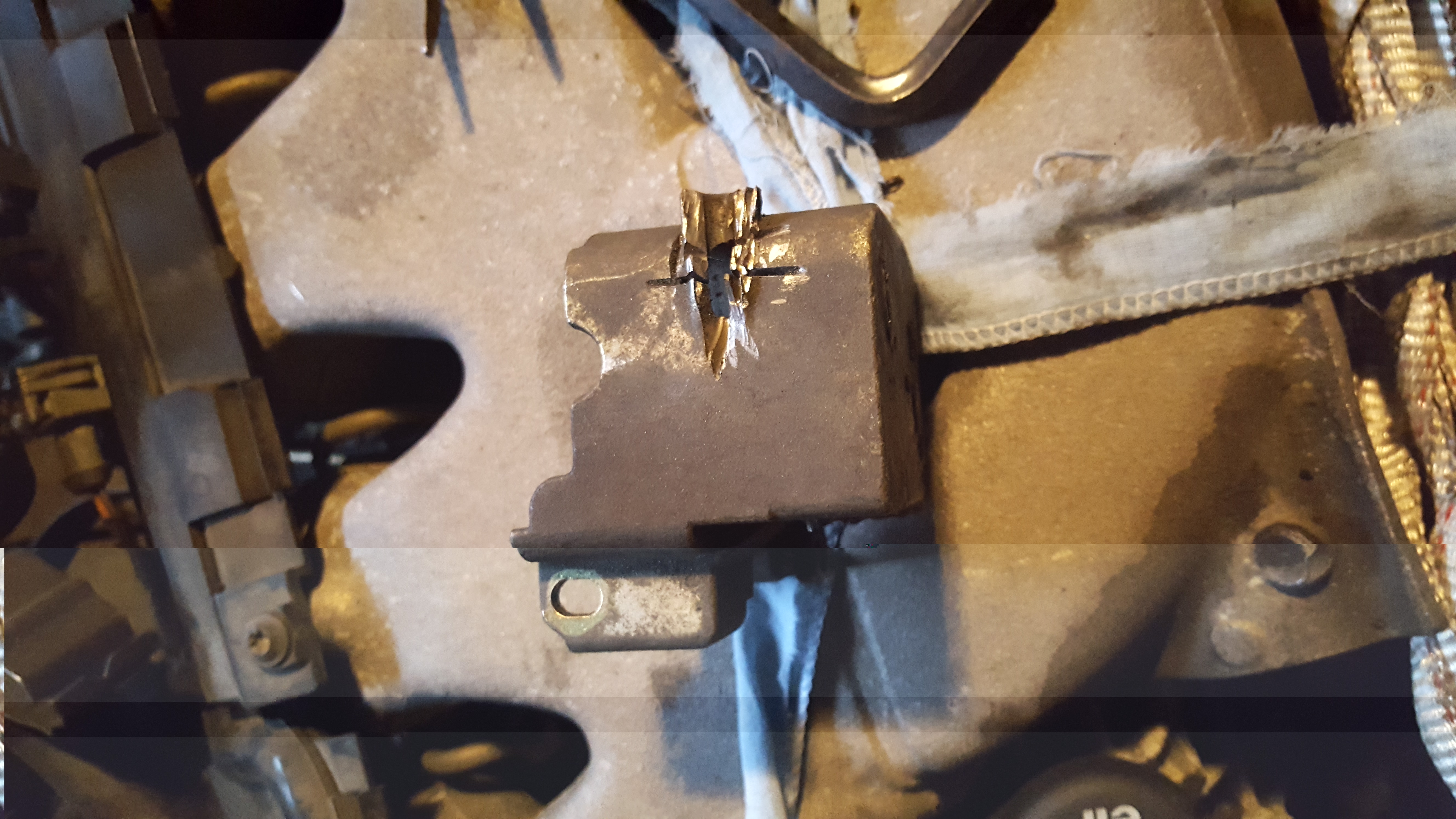

Dépose non sans mal du blindage de l elecrovanne code
Et raccordement au +APC

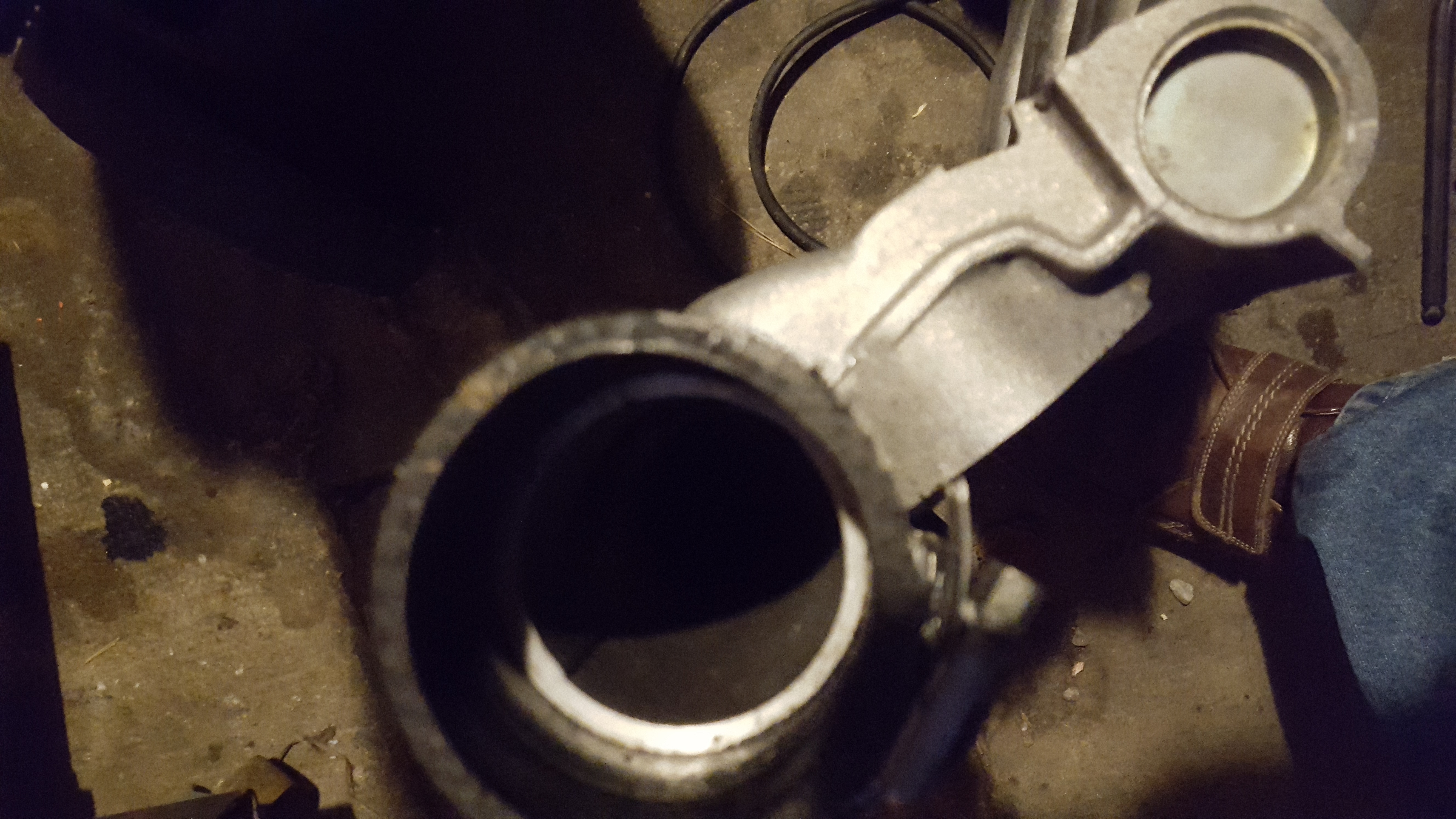

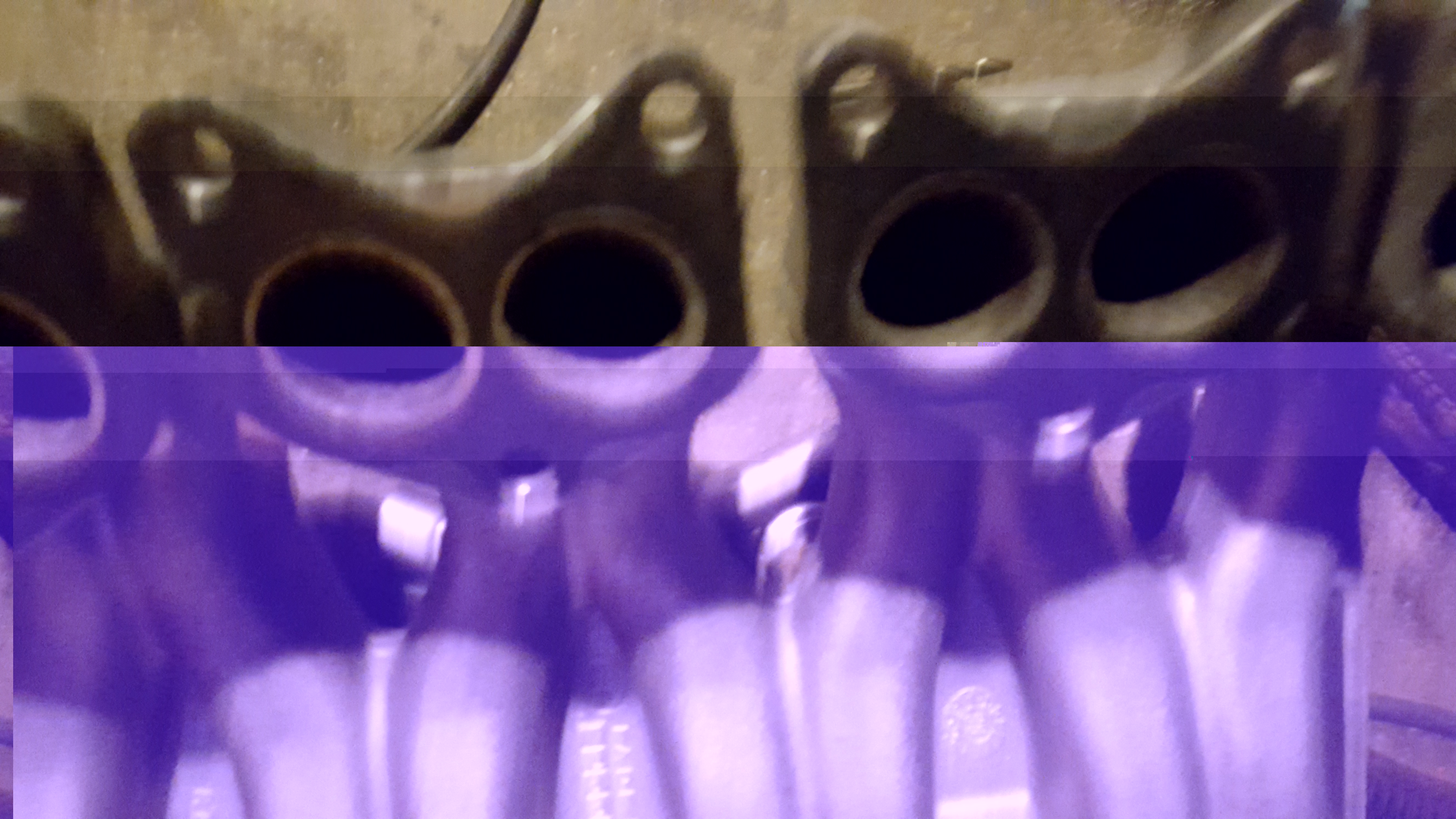

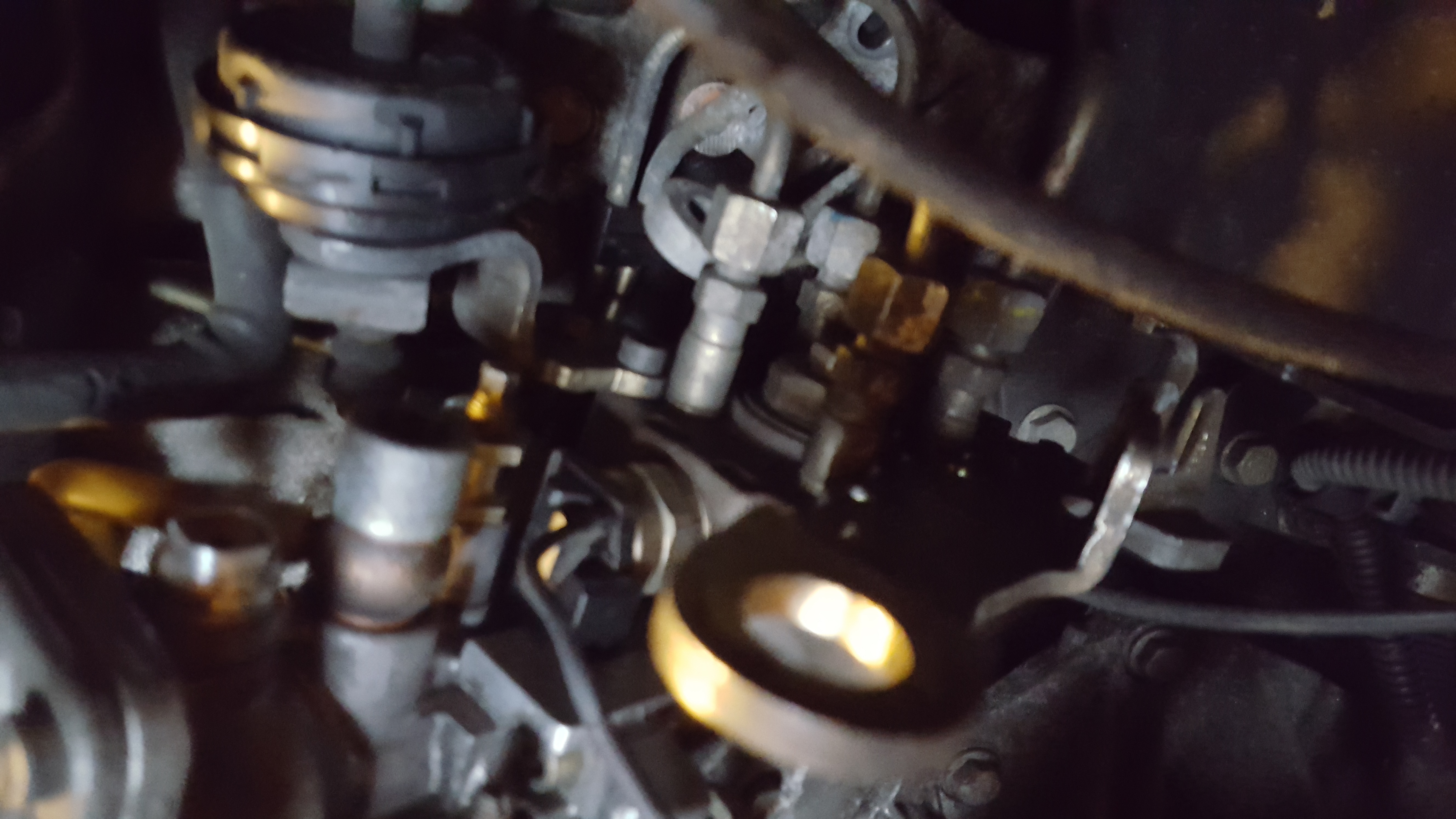

- Messages : 7070
prochain travaux ,remontage des vis de fixations de pompe et déposedu collecteur d'admission
pour changement du cache culbuteur qui est gras
ensuite dépose de la boite pour faire l 'embrayage

Dépose du collecteur d admission et nettoyage intérieur au karcher
Changement des bougies de préchauffage par des Bosch , grâce à la douille longue de 10 qui va bien.
beaucoup plus facile à faire quand le collecteur est déposé
Remontage avec un peu de graisse cuivre pour un futur démontage

Les grandes manoeuvres ont commencé !!!
