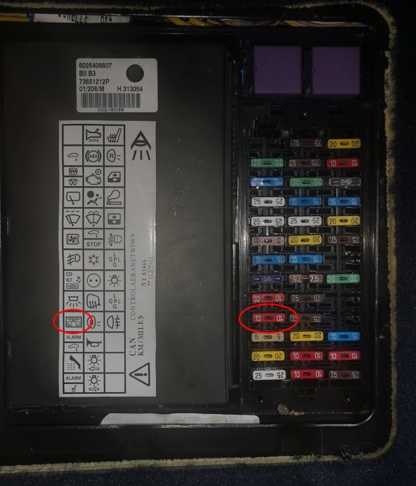

Pour faciliter mes recherches et éviter les multiples branchements débranchements de la batterie j'ai confectionné un raccord qui me permet de mesurer sans rien débrancher.
Le mérite de cet exploit ne me revient pas j'ai juste suivi les bons conseils de ce fil pris sur un autre forum : Reportage mesurer le courant de fuite d'une batterie sans la débrancher
Ça facilite les choses mais j'ai toujours rien trouvé
Si quelqu'un peut me dire tout ce que le fusible protège je pourrai peut être progresser Je pensais à un moteur de condamnation de porte mais en débranchant la prise du montant de porte pas de changement
- Messages : 1661
Re: problème courant de fuite sur la gestion d'habitacle
sur la doc j'avais vu "tableau de bord/transpondeur" pour ce fusible.
Sans plus de détails... c'est pour ça que j'avais suggéré un test en débranchant le compteur, histoire de voir si la fuite est toujours présente sans ce truc en circuit.
- Messages : 13655
Ouais, encore du démontage en perspective
