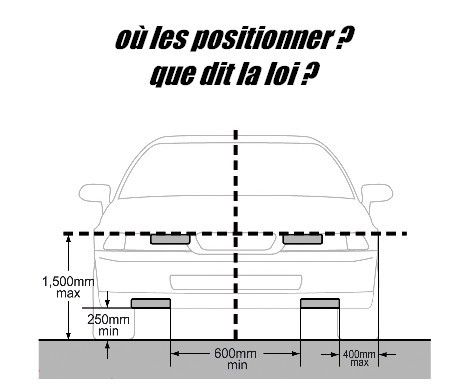

Voila mon Espace a de nouveau yeux
, comme ça David58 et Louka58 me reconnaîtrons quand il me croiseront
On vois bien qu'une LED ne marche pas
, on n'a aussi changer de place car impossible de passer la perceuse a cette endroit et il n'y a plus de boitier car les fils sont trop court et impossible de le passer a l’intérieur , donc il ne clignote pas
ICI
ICI
- Messages : 13658
Re: Renault Espace 2 Alizée (Gris Pluton)
Dommage pour toi mais tu vas devoir déplacer tes feux si tu veux rester en conformité avec la législation !

- david58
- Messages : 1028
- Enregistré le : 26 juil. 2006, 13:57
Pilou29 a écrit :Dommage pour toi mais tu vas devoir déplacer tes feux si tu veux rester en conformité avec la législation !
Ah, c'est çà que je cherchais comme dessin.
Je savais que je l'avais vu sur le forum.
Ben oui, quand j'ai vu la photo de christopher, je me suis dit : pas bon, normalement, il y a des distances à respecter.
Christopher, je ne pense pas que tu sois quitte pour une amende, mais une contre visite, surement.

- Messages : 13658
T'inquiète pas : tu démontes et puis c'est tout. Il y a assez de fils qui se baladent sous un capot d'espace sans rien au bout pour ne pas étonner un contrôleur !
J'espère que tu as prévu un montage facilement réversible (pas comme tes masses directes, si tu les mets sur une cosse enfichée démontage rapide et sans trace
En plus du ct refusé, tes feux de jours installés là, c'est la prune assurée par le schtroumph tatillon
Pour les ab avant, comme ce sont des feux additionnels, c'est juste une remarque il me semble ... à confirmer avec le texte le plus récent que je n'ai pas sous les yeux
- Messages : 13658
Si tu as des antibrouillards de montés et ils doivent fonctionner, pas question de faire de la déco façon rallye
