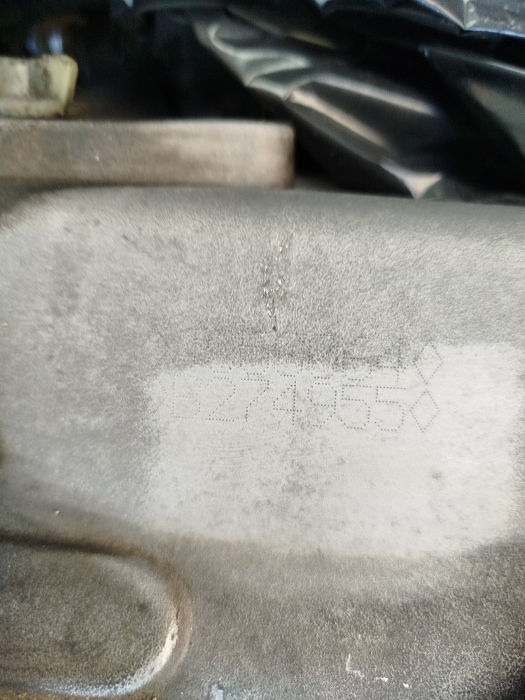

Bonjour.
J'ai récupéré une boîte de vitesse.
De provenance d'une Espace 3 2.0 16v The race.
Mais : le numéro gravé est :
JC56064.
... j'ai vérifié 3 fois étant donné que y'a plus simple à lire...
Je pensais que sur cette Espace F4R c'était JC5 070 ou JC5 119....
JC56064.
Xav05
- Messages : 32
- Enregistré le : 30 avr. 2018, 12:22
Re: boite vitesse espace III 16v
Je trouve pas de correspondance...
Je comprends plus trop...

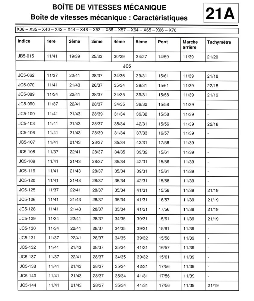

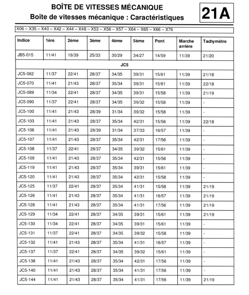

J'ai trouvé ça comme tableau :
Y'a même pas la référence lue sur la boîte que j'ai récupéré...

Je ne peux pas t’aider, mais ce tableau est vraiment intéressant, à conserver pour comprendre les différences

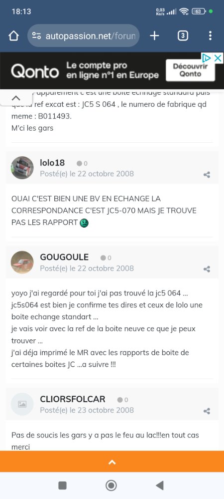

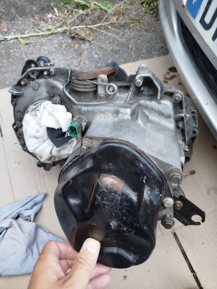

Je viens de lire ce vieux post :
Cela signifierait que la boîte que j'ai récupéré est un échange standard...?
Et que c'est une JC5 070 ? Non pas une 119 comme je pensais ?
Cette 070 supposée correspond au petit capteur 2 broches que l'on voit près du chiffon désaxé sur la gauche de la photo : ? Si c'est le cas qu'il s'agit d'une 070 plutôt qu'une 119, il se suffit de ne pas brancher cette connexion c'est bien ça ?
