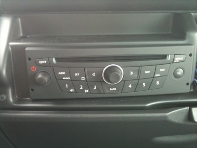

Bonjour, c'est le bouton du volume sur l'autoradio qu'il faut tourner 40 fois (au moins). Ce n'est pas grave si on le tourne plus de 40 fois.blacksamourai a écrit :Voila une petite video de la manip que moi je fait.

SalutmaTTaw a écrit :Bonjour, c'est le bouton du volume sur l'autoradio qu'il faut tourner 40 fois (au moins). Ce n'est pas grave si on le tourne plus de 40 fois.blacksamourai a écrit :Voila une petite video de la manip que moi je fait.
Sérieux ? je suis c*n a ce point la ? oui apparemment, je vais essayer merci

Voilà, disons qu'au 40 ème clic, il va systématiquement passer dans le mode désirémaTTaw a écrit :Bonjour, c'est le bouton du volume sur l'autoradio qu'il faut tourner 40 fois (au moins). Ce n'est pas grave si on le tourne plus de 40 fois.blacksamourai a écrit :Voila une petite video de la manip que moi je fait.

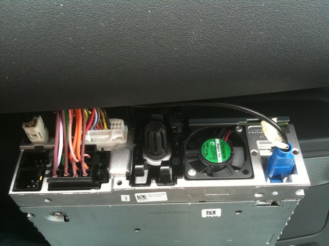

excellent tuto, je viens d'installer la mienne, ça fonctionne parfaitement.
juste que la masse du rca est sur le 6e emplacement (juste à coté du fil noir, sinon sur le 7e emplacement, l'écran reste noir.

Salut gege08gege08 a écrit :salut
De mémoire, il y a 13 connexions sur cette broche, ça dépend donc de quel côté on compte 6 ou 7

- on retire le poste calculateur DVD carminat
- on raccorde la broche 19 à une masse, on compte de droite à gauche en commençant en haut à droite pour la 1, la 32 étant donc en bas à gauche.
pour info la borne suivante (la 20 avec fil rose) est la commande (+) feux de marche arrière.
- on retire les caches tweeter devant le parebrise, on retire une vis de chaque côté, on déclipse la casquette de tableau de bord et on retire la prise grise de l'écran sur laquelle on ajoute 2 broches+fils :
- on rajoute une broche à l'emplacement 7 (on relie le fil masse (-) caméra vidéo du fil jaune à cette broche)
- on rajoute une broche à l'emplacement 19 (on relie la borne (+) caméra vidéo du fil jaune à cette broche)
On alimente sa camera en +12V, C'est fini.

J'en profite pour répondre à tout le monde puisque j'ai bien épluché le sujet :
Ta mémoire a ajouté une broche ! Pour compter 7 d'un côté ou 6 de l'autre il faut 12 broches car on superpose le dernierveralinux a écrit : 27 avr. 2018, 19:36Salut gege08gege08 a écrit :salut
De mémoire, il y a 13 connexions sur cette broche, ça dépend donc de quel côté on compte 6 ou 7![]()
Ce menu ne sert à rien, tu as juste à brancher une masse, donc si tu rajoutes correctement la broche dans la prise c'est bon, ça marchera, pas la peine de vérifier.blacksamourai a écrit : 25 oct. 2017, 14:02 Salut

Juste pour info, qu'entends tu par "poste calculateur" c'est lequel?
Celui avec le chargeur 6 cd ou l'autre, celui dans lequel on met le cd duGPS?

Oui, celui dans lequel on met le DVD de navigation, l'autre est un chargeur CD. J'ai un projet de ouf, j'ai hâte de finaliser, ça va être tip top vous verrez...Totor33 a écrit : 21 oct. 2019, 12:07 Bonjour,

Merci Onfre..
Son extraction est facile ou il faut tout démonter pour le sortir?
J'ai commandé un câble adaptateur pour Clio 2.... les connections ne sont pas les mêmes mais les prises.. oui donc soit je refait la prise, soit je récupère les broches.. je ne suis pas encore fixé...

Je ne l'ai pas encore fait mais c'est simple, tu mets 4 rivets dans les trous puis tu essayes de le tirer vers toi. Pour la prise Clio 2, extrait les fiches et mets les au bon endroit tout simplement sur ton faisceau d'origine. Moi je veux faire ça mais ça me saoule de devoir attendre 3 semaines pour le recevoir, mais il se pourrait que je n'ai pas le choix car il me faut une camera aussi

J'espère que le faisceau est assez long pour pouvoir travailler dessus une fois le boitier sorti..... sachant que je n'ai pas des mains de gynéco...
Ensuite va falloir passer le câble mais surtout le faire parvenir jusqu'à la boite à gants... en le dissimulant bien.... ce qui n'a pas l'air aisé au niveau de la boite à gants...

Je pense qu'il y a de la longueur. J'ai décidé de rajouter des broches moi-même sans acheter un câble adaptateur finalement. Je loge mon matos sous la trappe en haut à droite, à l'intérieur du tableau de bord pour l'instant, mais je vais devoir faire un passage pour la boîte à gant de droite pour y glisser plusieurs éléments dans le futur. C'est assez facile d'accès j'ai déjà regardé.

Bon en fait il fallait que je regarde à quoi ressemblent les broches de la prise, elles sont très petites et ce sont des broches femelles, je me demande ce que c'est, je vais peut-être finir par aller à la casse choper une prise d'origine pour être sûr que le connexion se fasse bien.
Donc tu mets 4 rivets que tu enfonces bien droits, ceux situés à droites sont rentrés entièrement mais pas ceux de gauche, j'ai poussé autant que je pouvais sans trop forcer, ensuite tu places ta main sous le bout de façade avant du poste et tu tires comme tu peux sans forcer, ça coulisse tout seul vers toi. J'ai commencé par la droite puis je suis allé vers la gauche, l'arrière du poste sort comme sur la photo jusqu'à l'entrée de la boîte à gant, il n'y a pas des kilomètres de câble mais ça suffit pour rajouter des broches dans la fiche.
