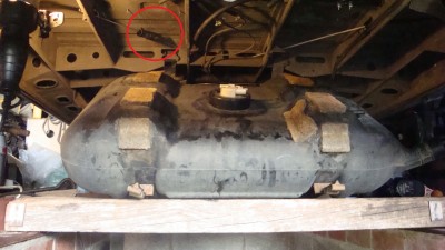

- Câbles de frein à main,
- sortie du GMP !!! :mrgreen: :mrgreen: :mrgreen: :mrgreen:
Messages : 10575
Re: Remise en route de l'Espace"1" TXE
cable de frein à main = dépose réservoir :!:
par contre, avant de changer les cables, mets de nouveaux patins de frein arrière et un réglage, cela sera peut être suffisant
attention au passage dans le trou prévu, ne pas forcer, j'en ai fait les frais :twisted: un ergot cassé et hop à nouveau un cable à commander
Message non lu par olifon »
...bizarre...
quand j'avais changé mon cable de frein à main sur mon 2000 GTS, pas de dépose du réservoir....
au fait, orval, j'ai bien reçu ta petite carte de membre, merci !!!
.Appelé aussi Olipoisse ( merci Camion Rouge...) :D :D :D
Messages : 10575
olifon a écrit :...bizarre...
dépend des modèles, le 42 a la jonction au dessus du réservoir (cable court à gauche et le long à droite)
Gag, alors !!!
Bon, j'ai un montage ABS, avec disques AR....
Peut-être aurais-je de la chance.... :? :? :? :roll: :roll:
Yapuka regarder la RTA !!! :wink:
Message non lu par Pachaa »
de mémoire, le "Y" de séparation est avant le réservoir, sur les ph.2
NOUVEAU C1 VTI 72 S&S Feel, bleu Calvi, 2020, 80 km (07/20) 8)
Avantime V6 24S Dynamique Vert Taïga 2002, BVM6, 199.000 km (10/20) 8)
VENDU Grand III 2.0 16v Privilège 2001 BVM5, gris titane, 153.201 km :(
VENDU Espace I TXE de 1989, bleu mandchourie, 244.311 km, pour une nouvelle vie dans l'Oise :)
Pachaa a écrit :de mémoire, le "Y" de séparation est avant le réservoir, sur les ph.2
Merci de l'info, Patrick !
Je jette un coup d'oeil à mes prochains repos (qui débuteront aussi mes vacances)! :wink:
:idea: .... en effet sur un I phase 2, à ma connaissance pas de démontage de réservoir pour faire le boulot :wink:
