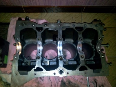

Mise en place des coussinets sur le palier

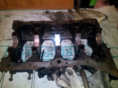

Mise en place des coussinets sur le bas moteur

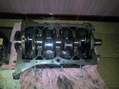

Le nouveau vilebrequin

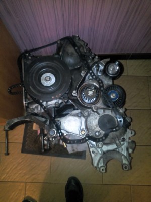

L'ensemble cascade de pignions et carter monter

Tu a fait du bon boulot, surtout avec la cascade le rattrapage de jeu est un peut chien a remettre !

Merci vincenzi1 oui un peut galère surtout que j'avais pas démonter la pompe a injection mais bon tout est bien caler Pile poil comme il faut.
Par contre j'ai une vis qui a foiré sur le couvercle de pompe a eau, je doit refaire un taraudage.
