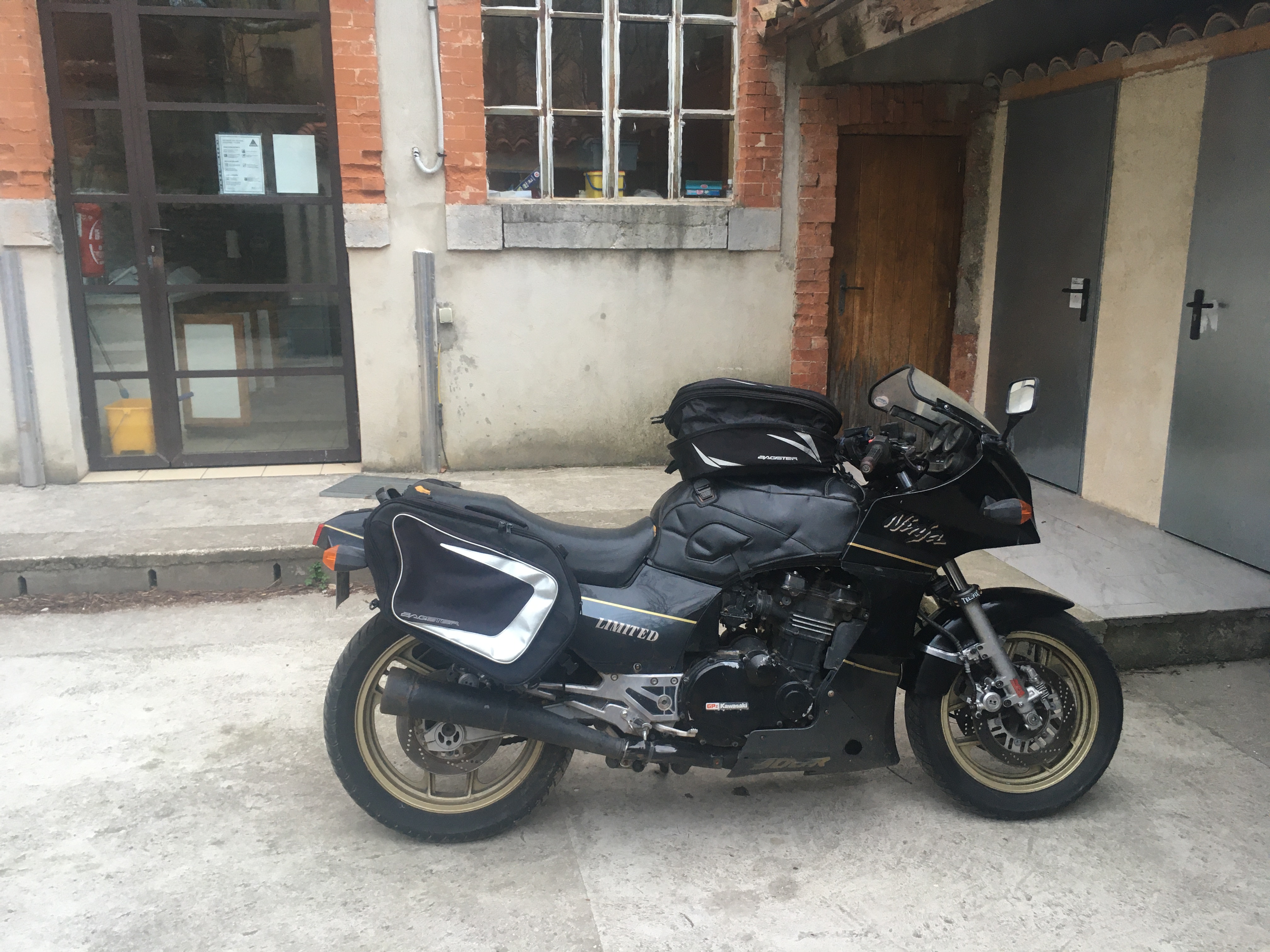

Les travaux a faire sont :
Joints spi de fourche,
Renover les etriers de frein
Poser les durits avia
Mettre une batterie neuve
Rien de cher ni de compliqué !

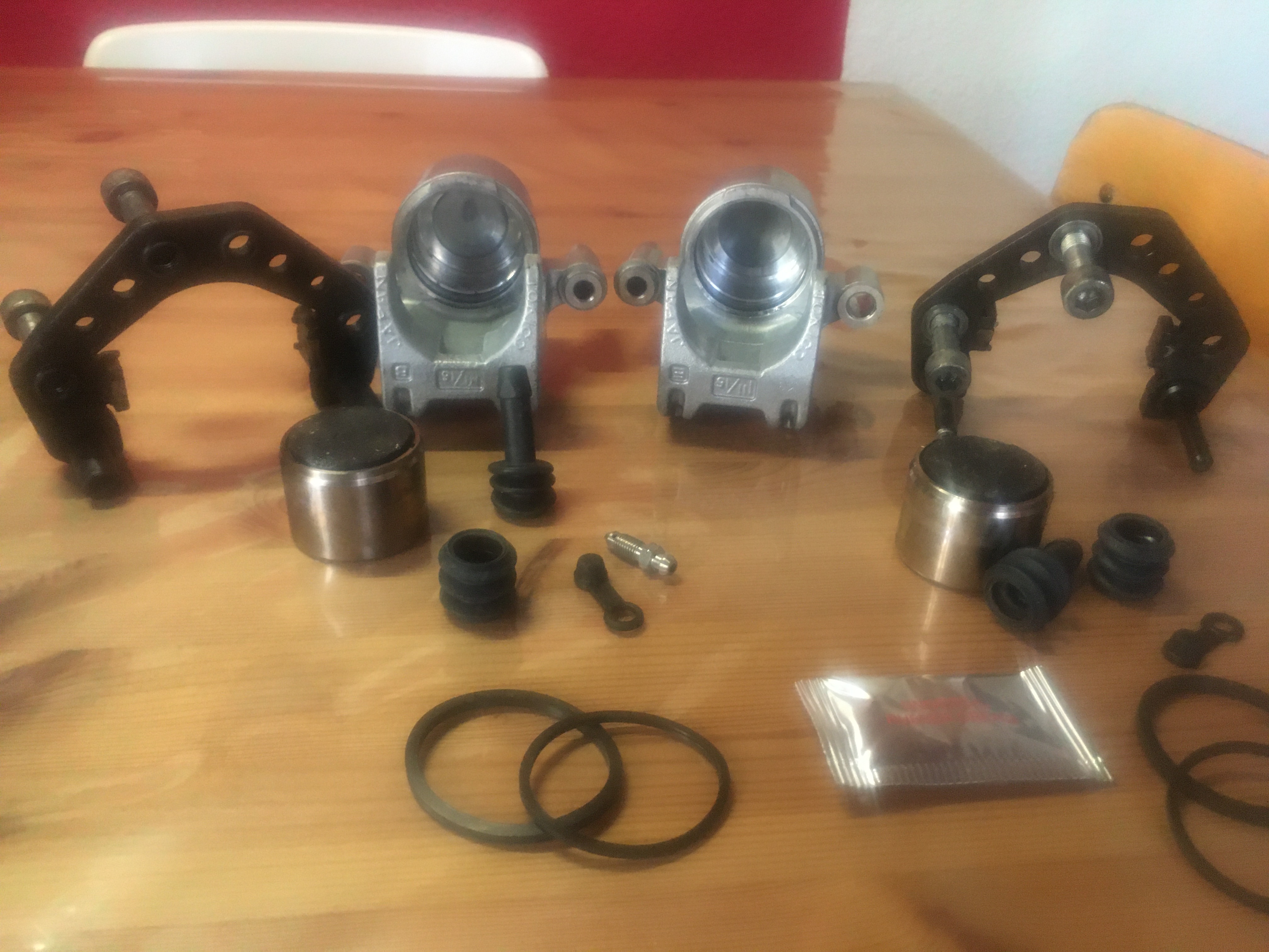

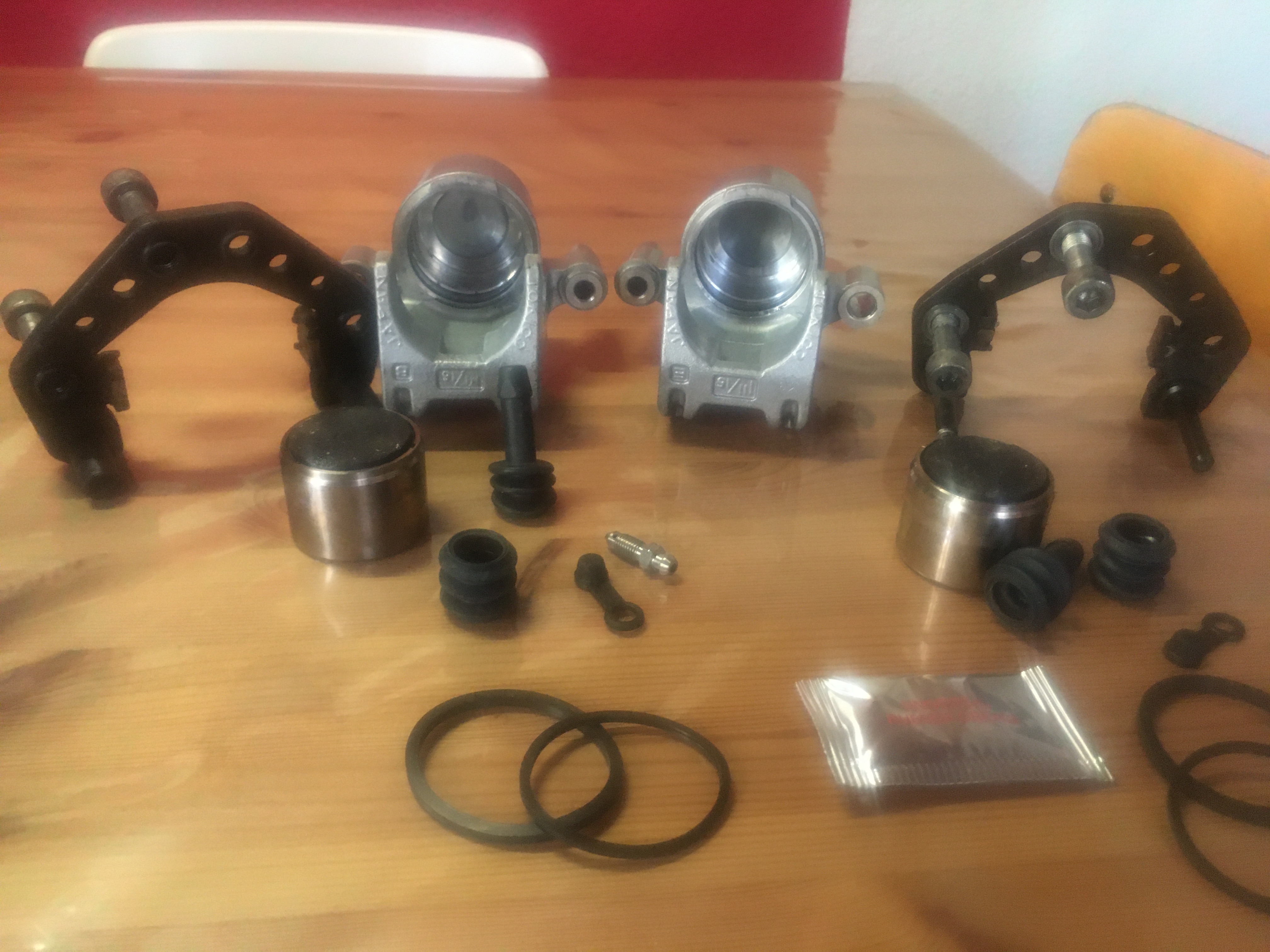

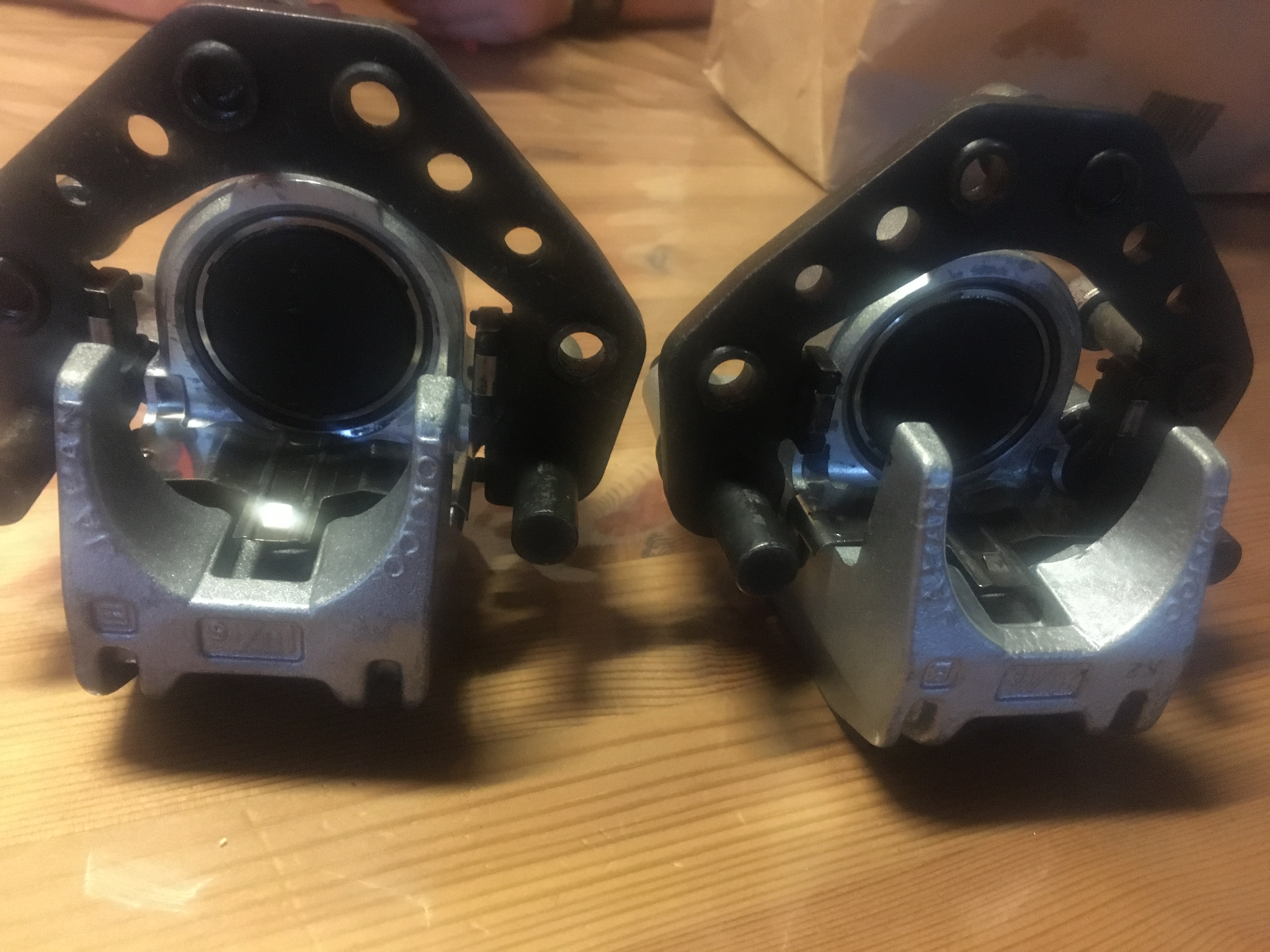

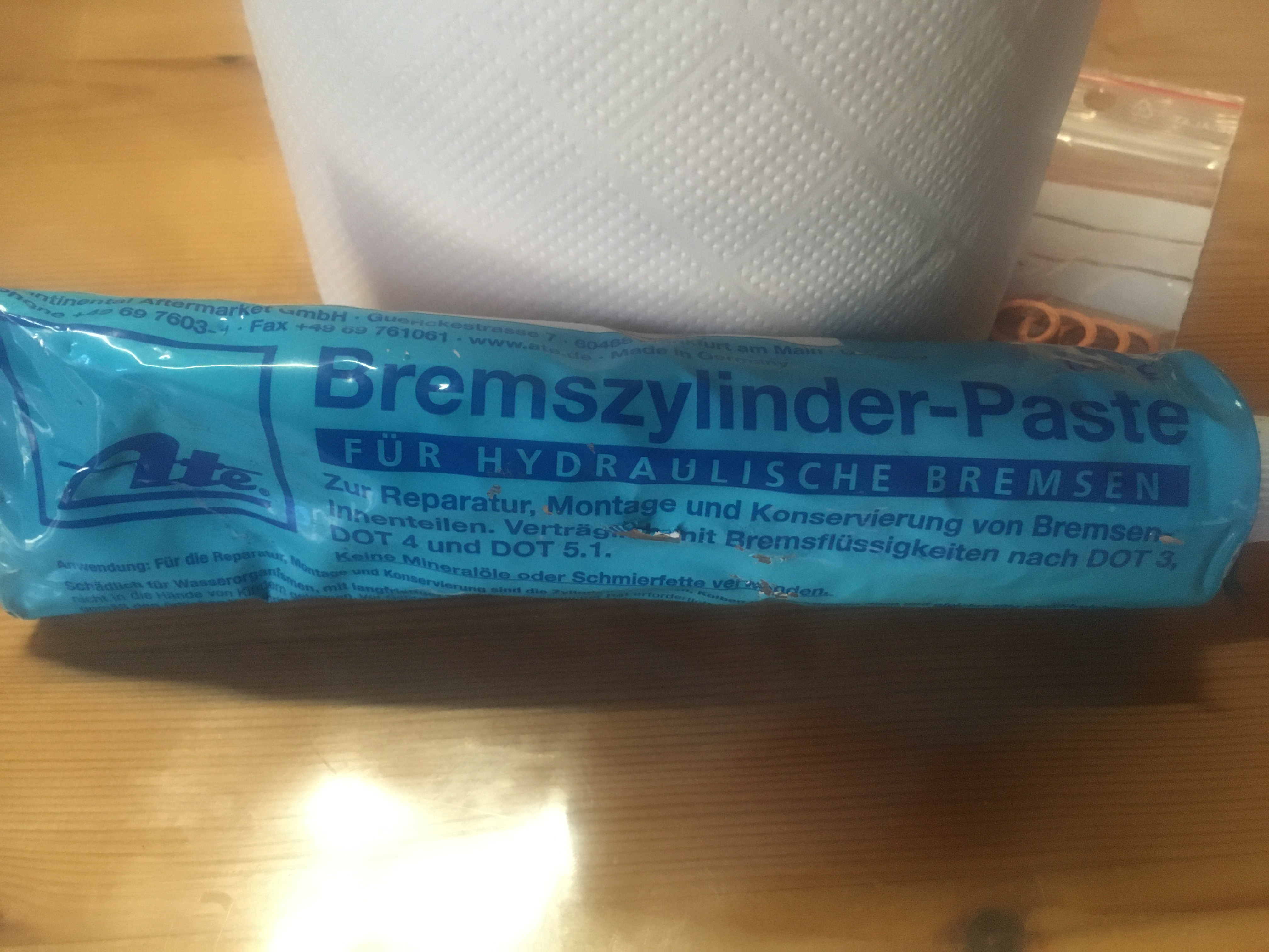

Des news du 900:
Mes etriers etaient grippés...
Un desossage total, un gros nettoyage ( huile de coude puis bain US) un kit de refection et ils sont tout neufs !!

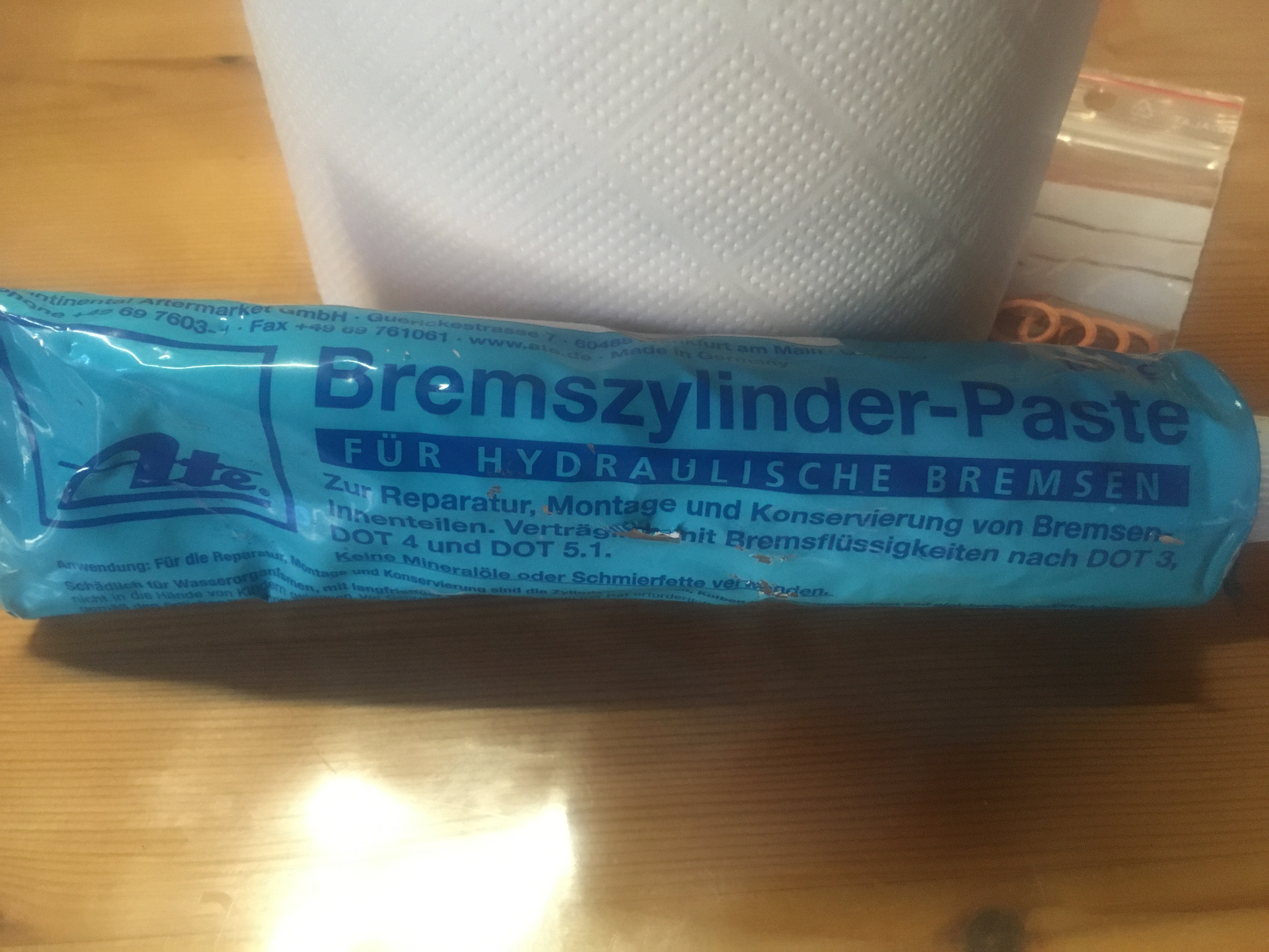

Un peu de graisse speciale freins (merci Sahro) pour remettre les pistons ...
En 30mn, les 2 etriers ont retrouvés leur jeunesse !!

Re: nouveau joujou...
Eh eh...
Ca avance !!!

Salut .camion rouge a écrit : 25 févr. 2020, 10:25 ( puis bain US)En 30mn, les 2 étriers ont retrouvés leur jeunesse !!
En 30 minutes , t'as démonté , fait un aller / retour aux USA , fait baigner tes étriers et remontage , bravo Superman
La difference entre Superman et moi ?Dalton a écrit : 25 févr. 2020, 15:54Salut .camion rouge a écrit : 25 févr. 2020, 10:25 ( puis bain US)En 30mn, les 2 étriers ont retrouvés leur jeunesse !!
En 30 minutes , t'as démonté , fait un aller / retour aux USA , fait baigner tes étriers et remontage , bravo Superman![]()
Moi, j'ai pas de collants bleu !

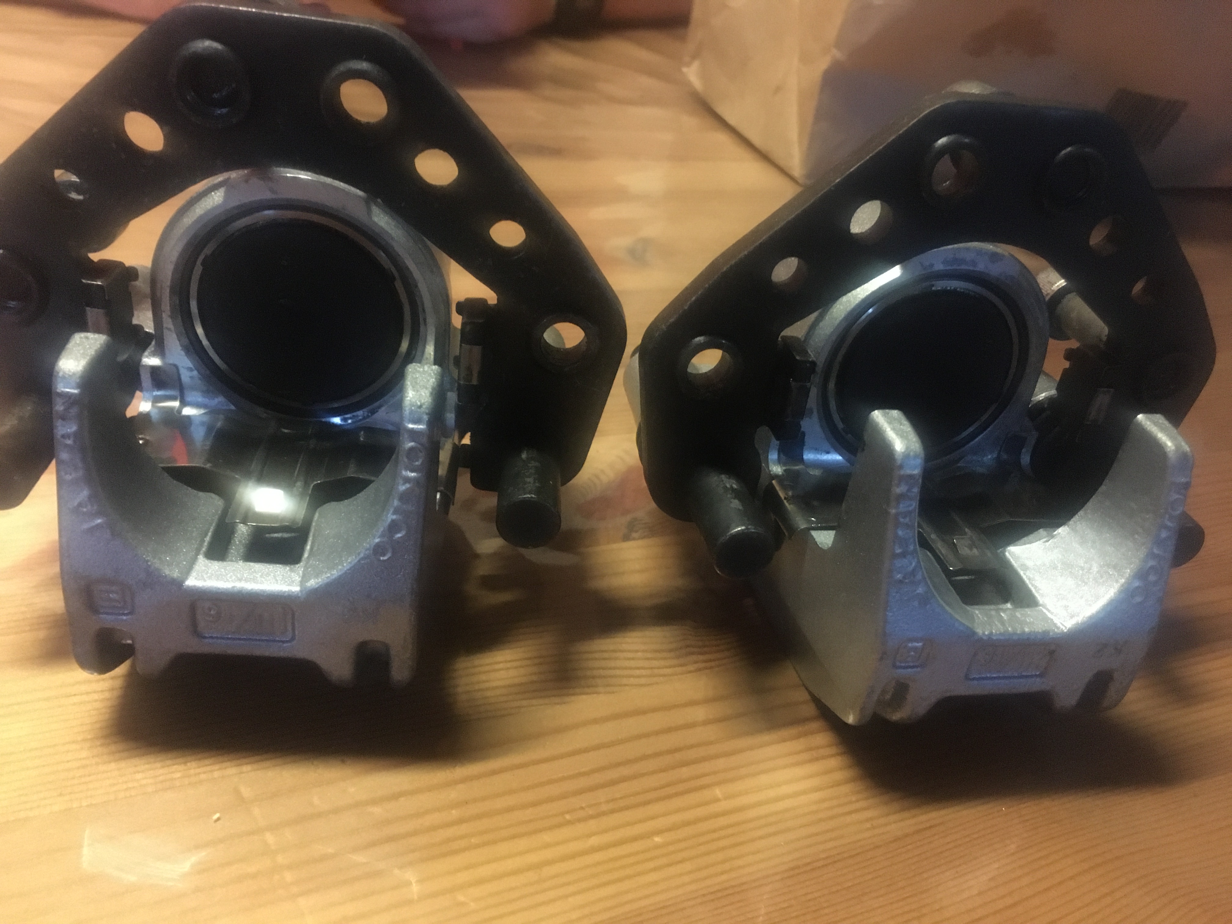

Etriers remontés sur la moto, purge faite (meme l'anti plongée) : ça marche nickel !!
Quelques difficultés pour demarrer le 900cc, mais une fois raccordé a la batterie du 3, il a daigné s'ebrouer et me laisser entendre son ronronnement !
Malgré tout, je pense que je vais deposer la rampe de carbus et la nettoyer plus en profondeur que ce que je ne l'avais deja fait...

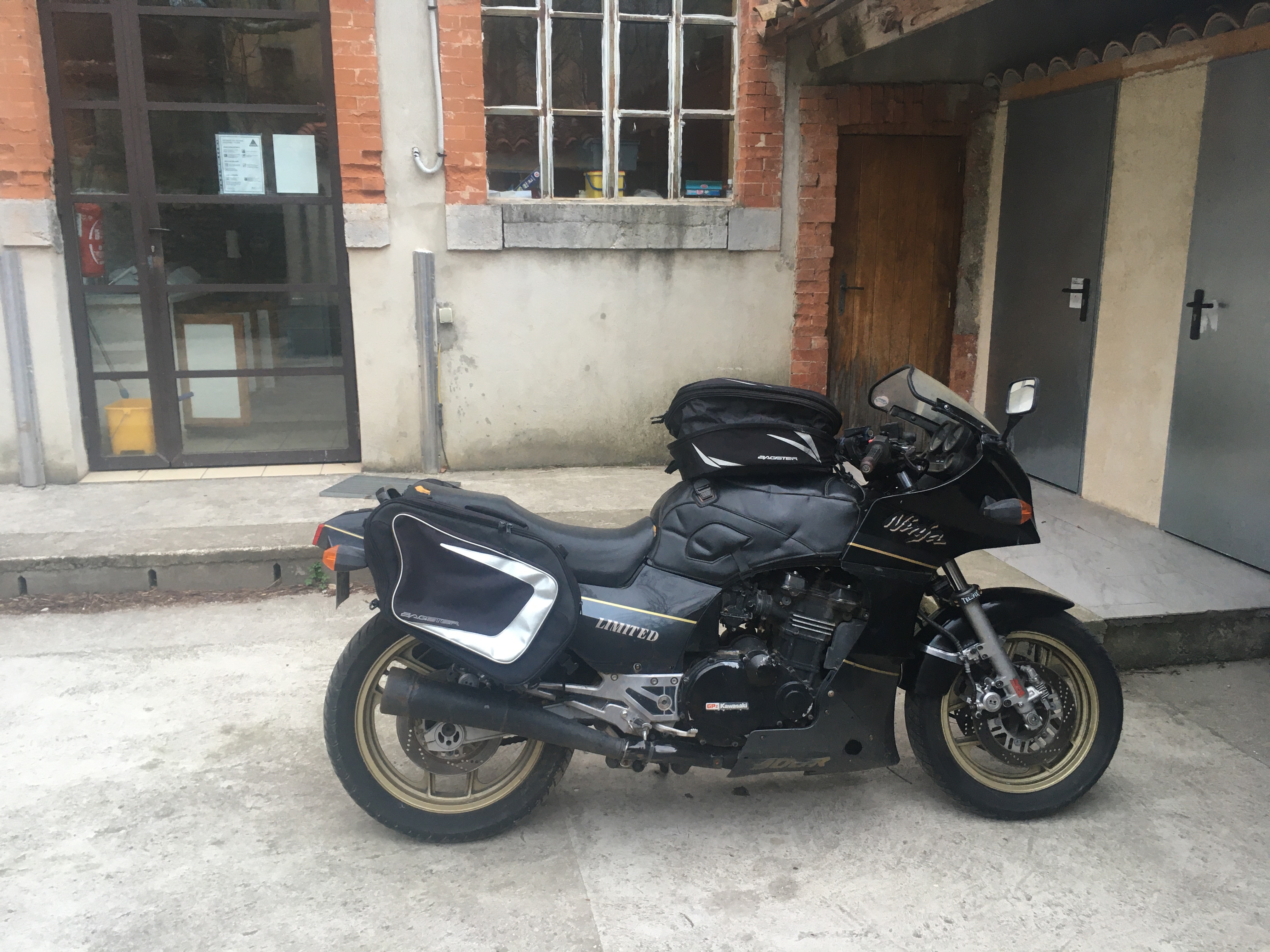

Paré pour voyager...
