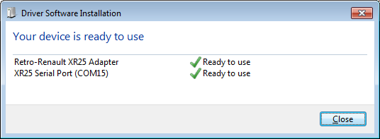

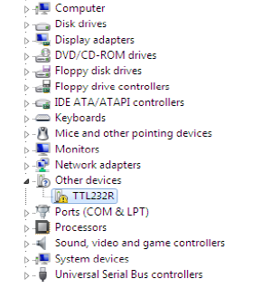

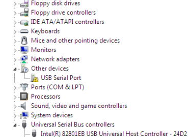

Bonsoir.
@Pontiac. As-tu désinstallé le logiciel d'origine du câble et redémarré ?
Quel OS utilises-tu Win XP ou Win 7 ?
Les pilotes ont été installé en deux fois ?
Avant installation 1er pilote-câble branché.png (39.67 Kio) Vu 9604 fois
Aprés installation 1er pilote-câble branché.png (52.06 Kio) Vu 9604 fois
Aprés installation 2ème pilote-câble branché.png (55.23 Kio) Vu 9604 fois
Pilotes installés..png (11.44 Kio) Vu 9512 fois
Si tu as besoin de réinstaller il te faut ça :
http://www.ftdichip.com/Support/Utiliti ... r_v1.4.zip
Ou çà:
http://www.revouninstaller.com/download ... ersion.php
As-tu net Framework à jour ? (version 4.0)
http://www.microsoft.com/fr-fr/download ... x?id=17851
Règles les paramètres dans terminal.exe, Spécifie le port COM 3 et connectes-toi après.
As-tu réglé sur Hex et non HEX, Pas comme moi. :mrgreen:
Tant que terminal.exe n'envoie pas les données au câble, inutile d'utiliser FT_prog.
Tiens moi au courant.
Harry. A+
