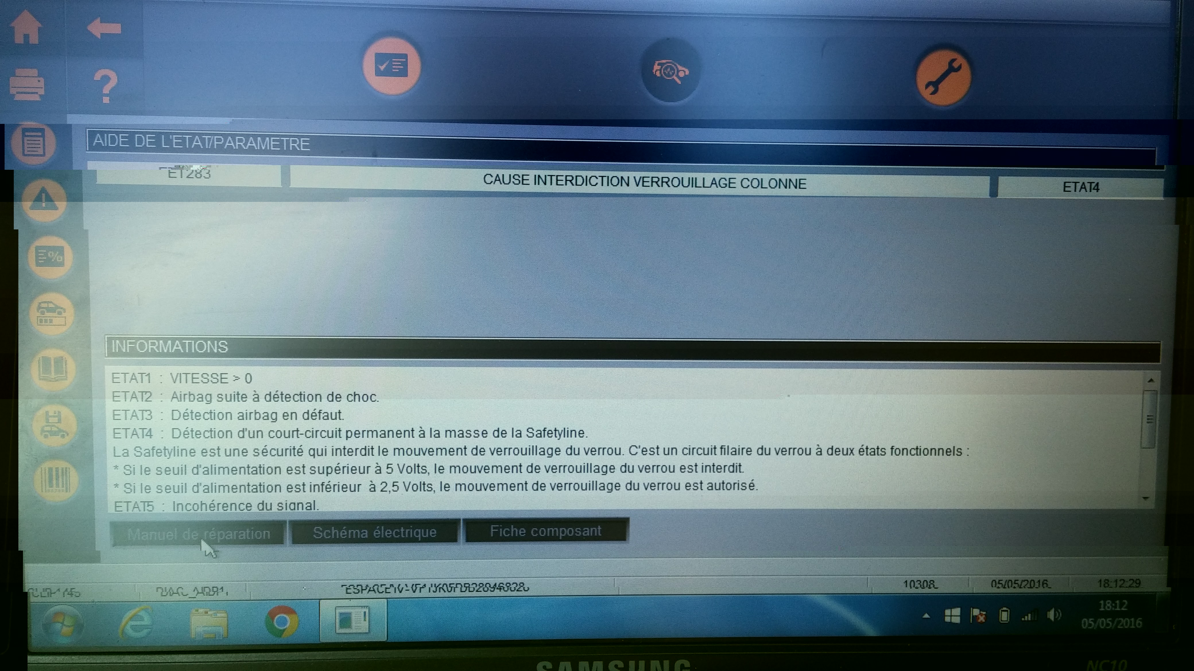

Re: verrou de colonne ou UCH, ou plus grave...
Pour info le verrou de colonne est protégé par le fusible sous la petite trappe face au conducteur, il est lié avec F25, de 10A, qui protège verrou de colonne et alimentation relais lunette arrière dégivrante.
Cette résistance de 240Ohm ne correspond qu'à un consommateur de 0,05A seulement, je ne vois vraiment pas son utilité.
Et pour info :
Et pour info :
Flo.L'Unité Centrale Habitacle envoie un signal codé au verrou de colonne de direction. Si le code correspond, le verrou électrique se déverrouille et
envoie un signal à l'Unité Centrale Habitacle.

Sans la résistance, pas de verrouillage de direction, et verrou qui lache au bout de 8 jours...
A la clip aucune erreurs, par contre dans les états du boitier UCH on voyait pas de verrouillage direction etat4 courcircuit sur safetyline...
Pour info je viens de vérifier sur 2.0 T d'un ami, même année, pas resistance, et emplacement non cablé...
