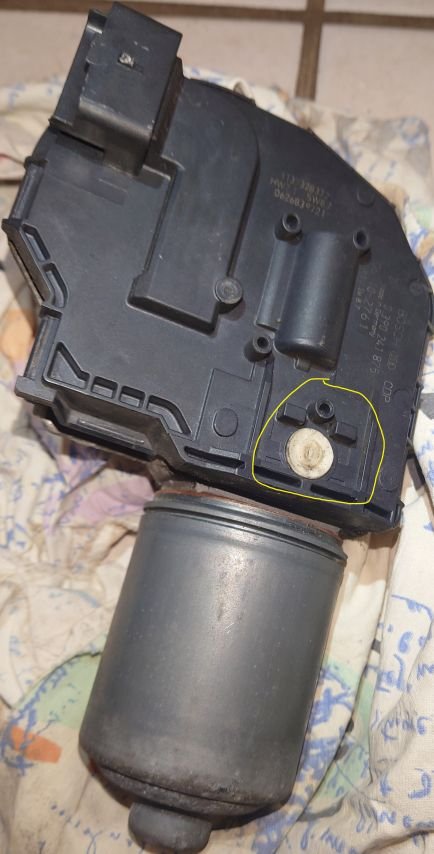

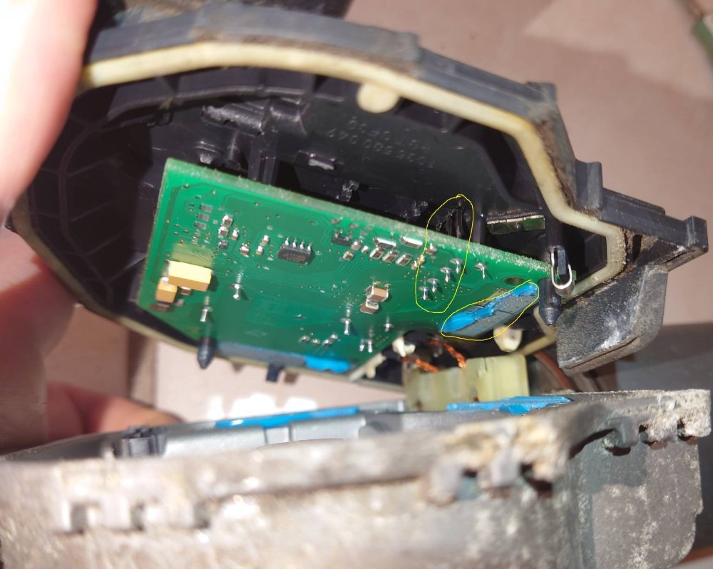

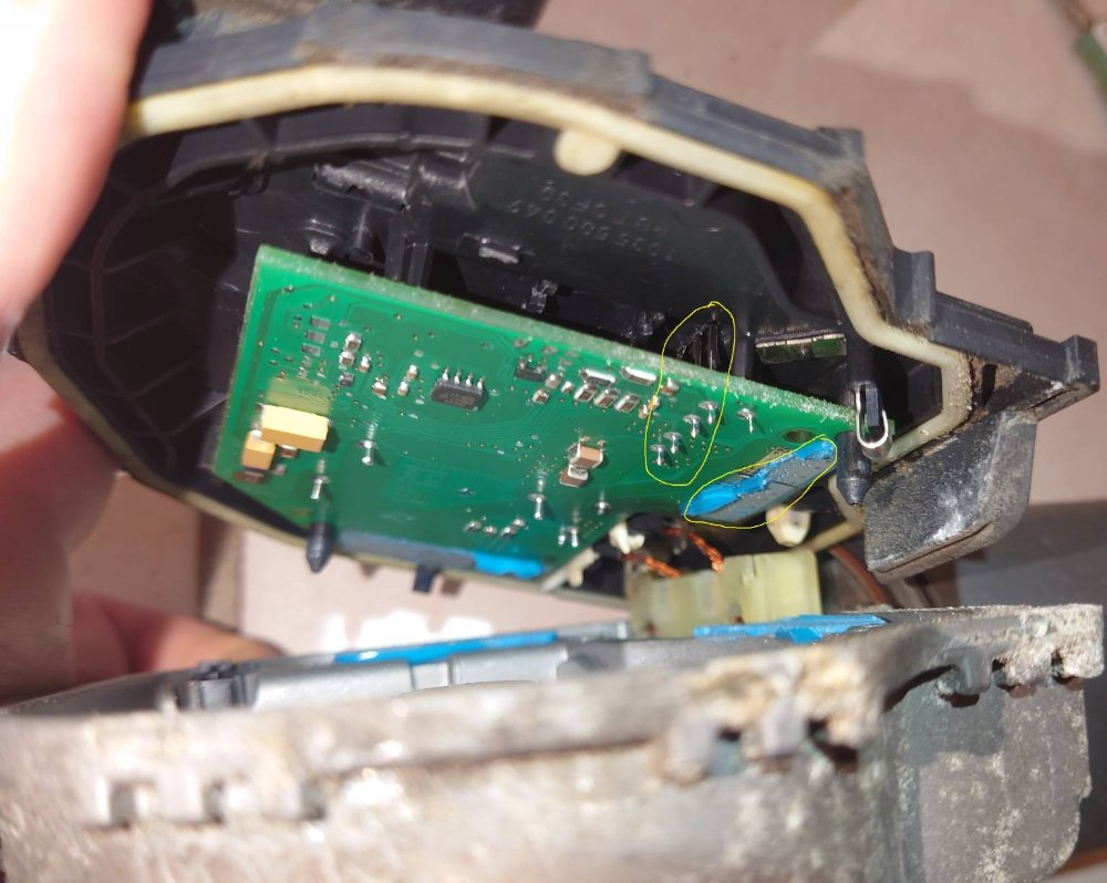

Grace au tutoriel de Djo, j'ai demonte mon moteur. Cependant, c'est une version differente de celle qu'avait Djo (Date de fabrication de mon moteur+mecanisme Bosch est ete 2006). Sur le mien, il y toujours une trappe pour les balais moteur, mais il ne semblent pas possible de l'ouvrir
Une fois le boitier ouvert, il ne semble pas possible de dessouder les tresses de balais moteur. De +, le PCB est soude a la coque en plastique via de pins. Enfin, il y a de la colle bleu pour tranfer thermique du PCB vers la coque alu. Bref, il est pas fait pour etre demonte.
