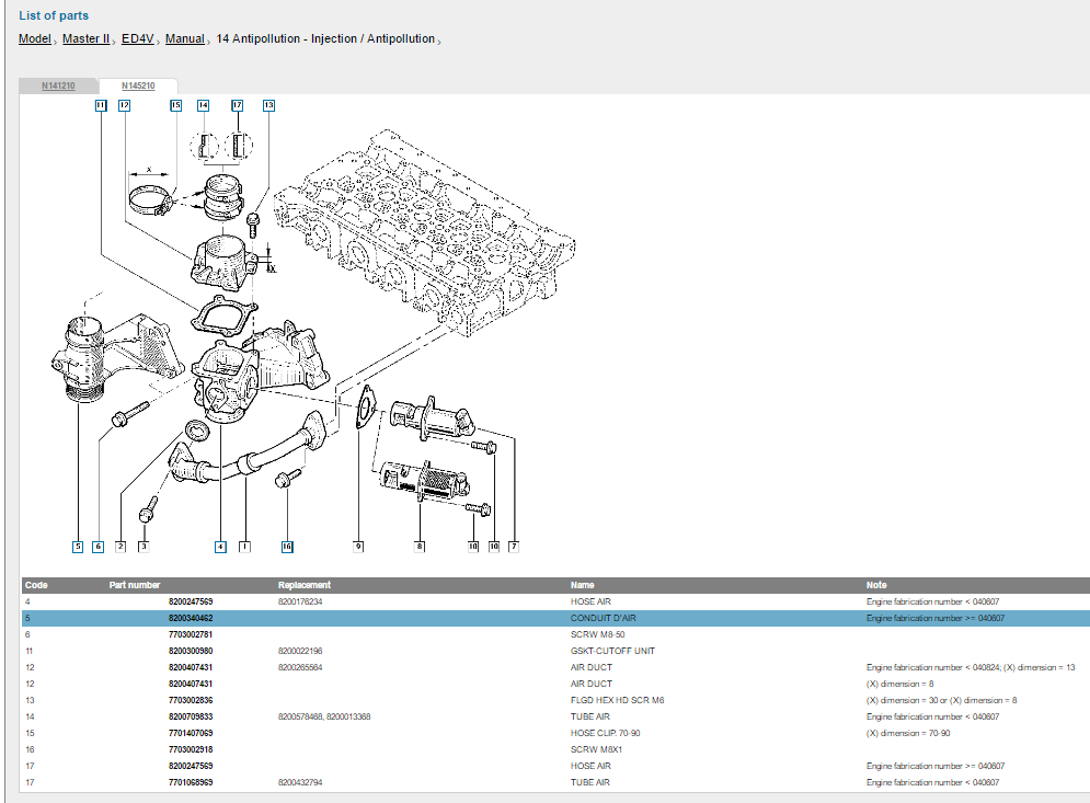

Au fait la piece existe déjà toute faite.

Desolé, je donnerai la réf demain, ma cle USB ne se branche pas sur mon téléphone. :wink:
c'est une piece qui se montait sur le Trafic il me semble avant la norme Euro 2000.

Bonsoir. Et ça se trouve facilement cette affaire ???? Parceque un bout de tube tout con , y en a à tout les coins de rues :!: Tiens je vous mets une foto de ce que j'ai fais :mrgreen:
Attention ne pas oublier la patte pour le fixer correctement sinon le tube se déboite d'en haut avec la pression :mrgreen:
Là c'est direct de chez direct 8) Le moteur respire à plein gaz :D
Re: demande d'aide sur DCI
pontiac73 a écrit : Attention ne pas oublier la patte pour le fixer correctement sinon le tube se déboite d'en haut avec la pression :mrgreen:
.... la pièce 5 du catalogue a en effet prévu la patte qui va bien :wink:

Bonjour et merci pour la référence de cette pièce,
Je la recherche depuis plusieurs années après l'avoir vu sur un vieux MASTER DCI 100,
Il faut bien noter la référence : 8200340462
PIECE-8200340462
PIECE-8200340462
G9T Conduit Suppression EGR-8200340462.jpg (29.74 Kio) Vu 3112 fois
La solution de PONTIAC n'est pas mal mais il manque la patte de fixation de la pompe de DA.
Merci SAHRO.
Cordialement.

La patte pour la pompe de direction, la je vois pas :o Il est vrai que j'ai fait ce tube pour le 4, mais il me semble que pour le 3 c'est pareil non :oops:

sur le III, il y a une patte qui maintien le câblage qui remonte le long de l’alternateur et distribue les fonctions sur le haut moteur. Elle est fixée sur le support de DA et de l’autre coté sur ce conduit qui sert à l’EGR et boitier étouffoir pour les premiers DCI. Il y a aussi une fixation par collier du tuyau climatisation basse pression en partie inférieure.
Et pour ma part, j'ai ajouté en plus une autre patte pour écarter le câblage des agressions des nervures du support accessoires au passage qui ont provoqué des coupures moteur (fils câblage usinés).
