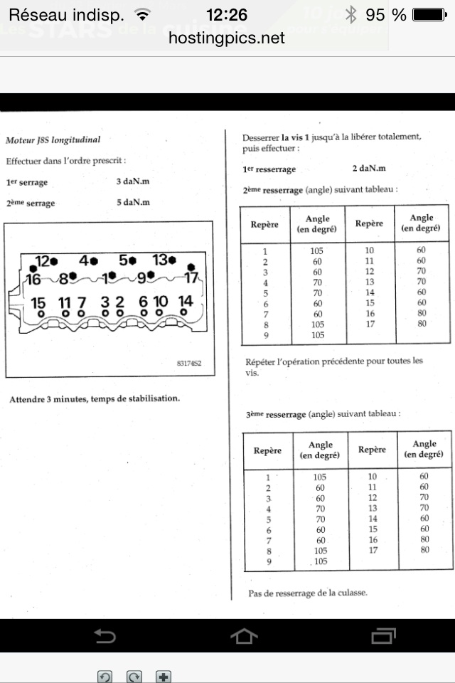

Re: Gros ennuis...
Cà ok c'est le BON serrage, revu & corrigé ( valable pour TOUS les J8S de TOUTES années )

Il y à une chose que je ne comprend pas par contre dans le document
Dans la phase 2,après les 3 minutes, après la stabilisation. C'est marqué :desserrer la vis 1 jusqu'à la libérer totalemant, puis effectuer 1er resserage a 2 dan.m, etc.
Que la vis 1?
Autrement, je ne sais pas si c'est possible (autoriser) de partager mon document "manuel de réparation" ici. Si c'est possible, je le fais avec plaisir.
						Je suis ravi si la guérison de la déprime de mon moteur peut servir à d'autres
Vous m'avez convaincu de tenter le resserage.
Je vais acheter une clef angulaire et m'y atteler.
Que la vis 1?
Re: Gros ennuis...
Oui c'est la bonne méthode de serrage .
Sur mon document , au lieu de 105° c'est indiqué 120° mais le reste , angles et processus sont identiques.
Comme le joint a été serré , je proposais de revenir à la phase 3, c'est à dire en commençant par la vis 1, la désserrer et la ressèrrer à 2mkg.
Faire de même pour toutes les autres , une par une.
Le but est d'être sûr que la culasse est bien serrée uniformémént à 2mkg avant de commencer le serrage angulaire.
Evidemment c'est un peu bricolage, mais c'est une dernière chance qui ne coûte rien à essayer.
Dans l'éventualité ou du ldr aurait pu couler un peu dans un cylindre ( peu probable si la culasse n'est pas bougée) , faire faire
manuellement deux ou trois tours au vilbrequin avant de donner le coup de démarreur.

Merci par5
D'après ton message plus haut, le désserage doit être angulaire également, ou ça n'a pas d'importance ?
