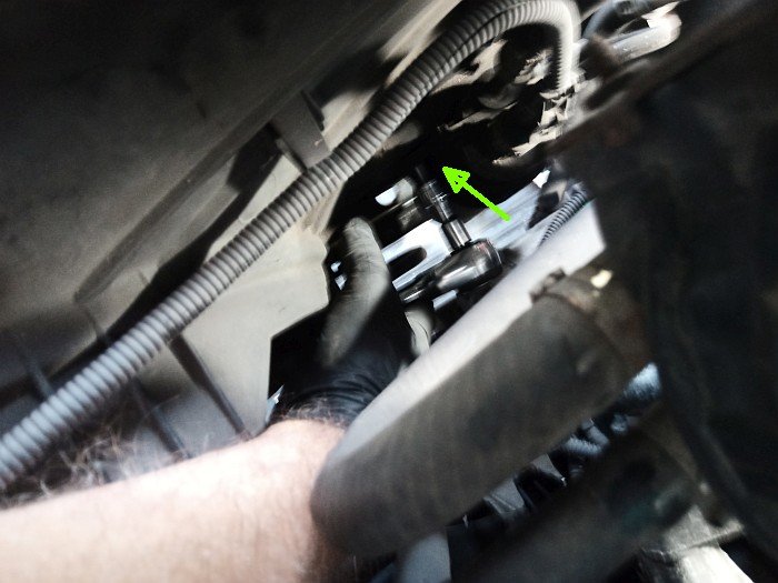

Re: fuite radiateur moteur F4R espace III 2.0 140cv
Message non lu par neototem »
du bon et du pas bon :
(j'ajouterai les photos un peu plus tard)

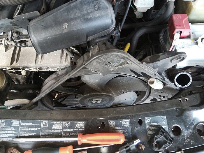

je n'ai pas voulu déposer la traverse avant d'avoir sorti les ventilateurs, qui pour ceux qui ne connaissent pas le 2.0 16v, sont côté moteur
après pas mal de bataille, j'ai pu défaire :
- 4 vis tête hex 10mm qui fixent le support de ventilateur sur le radiateur (accès pénible car à droite il faut passer autour des circuits de clim
- 2 vis du même genre qui fixent la bouteille déshydratante de clim sur ce carter

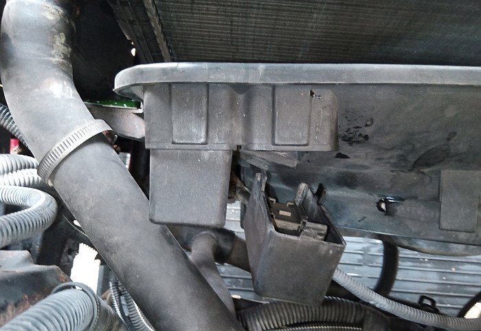

- débrancher le ventilateur (2 cosses avec connecteur à ressort, à plaquer pour le libérer)
- déclipser les 2 boitiers en plastique sur la face AR
- enfin sortir le ventilateur sur son support

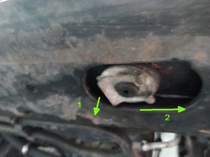

puis pour libérer le radiateur

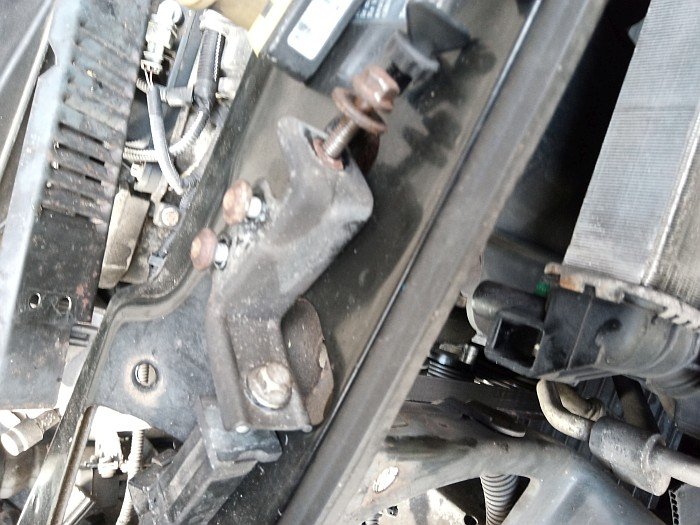

- enlever 4 vis 6 pans M8 des pattes en plastique qui fixent le condenseur de clim sur le radiateur (assez faciles d'accès, par la face avant

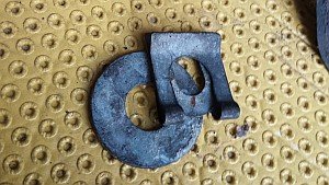

- déposer 4 vis torx des caches latéraux (en espèce de carton ondulé : un coté à cassé, je verrai si je refais un panneau ou le colle)
- déposer les 2 vis de fixation sur la traverse (une a cassé, je verrai à refaire le filetage et la remplacer)
- défaire les clips inférieurs, et les dégager avec leur rondelle (sous la traverse inférieure, il suffit de lever la partie à ressort pour que le clip coulisse)
j'ai pompé la maximum de liquide :
- par le vase d'expansion
- par la vis de purge , en haut à droite du radiateur
- par la durite du haut , une fois détachée
puis insisté un peu sur le haut du radiateur en soufflant dans la durite pour aider le LDR à remonter côté radiateur
et enfin débranché la durite inférieure progressivement, pour guider le liquide et éviter d'en mettre partout (pas trop mal, je pens qu'il n'y a que l'équivalent d'un ou deux verres qui sont partis autour de la bassine, en particulier en coulant sur la traverse elle même
et enfin sorti le radiateur par le haut , par l'avant entre traverse et condenseur : finalement pas de dépose de la traverse, mais j'ai apprécé l'accès que me donnaient les emplacements des phares
donc plutôt content, même si la technique m'a semblé un peu hors procédure

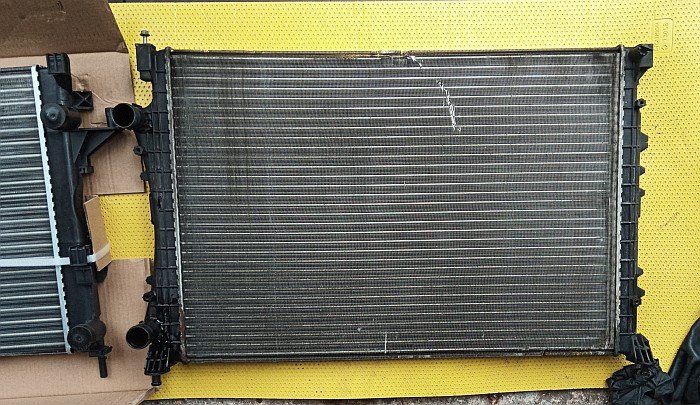

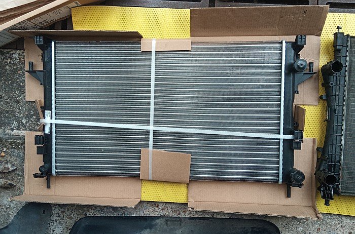

mais quand j'ai approché le nouveau radiateur, pas bon du tout, car :
- les entrées / sorties pour les durites sont du mauvais côté ??
- il manque les emplacements pour visser la plaque support de ventilateur
- il manque les pattes où repose le condenseur
donc rien à voir avec le mien sauf les dimensions :o

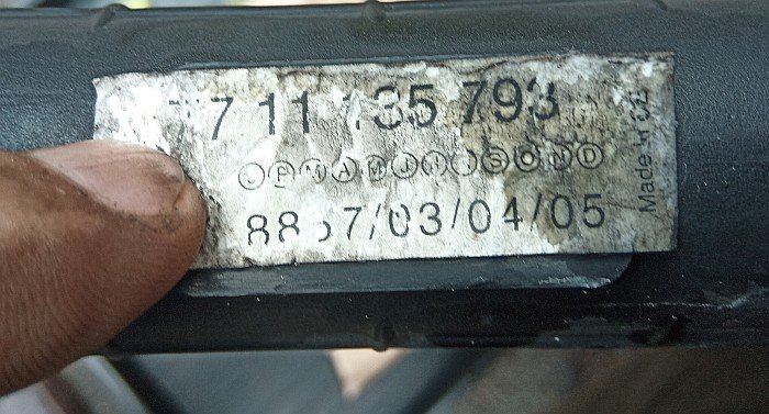

en cherchant sur l'ancien, j'ai trouvé l'étiquette avec le n° de référence de la pièce :
deux caractères usés, mais je lis 77 11 135 793
ce qui semble bien être une référence de radiateur Renault : il n'y a a plus qu'à trouver un fournisseur qui a ça, et me faire reprendre celui-ci
https://www.sermat.info/it/renault/espa ... n-aut.html
en tout cas il est certain que nous ne partons pas mardi avec le camion :(
edit : autodoc est joignable le samedi (jusqu'à 17h) , il vont vérifier la référence et doivent organiser le retour de celui-ci
à suivre ..

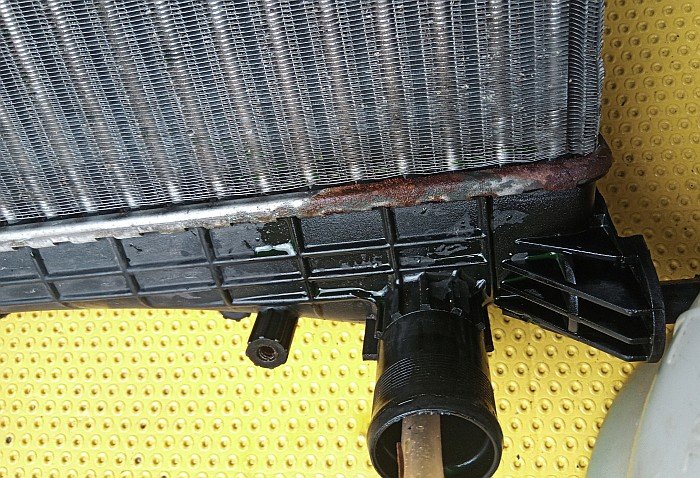

pas trop mal réussi : je pense qu'il n'y a que l'équivalent d'un ou deux verres qui sont partis autour de la bassine, en particulier en coulant sur la traverse elle même

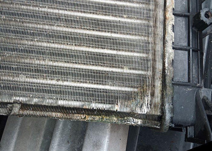

on voit qu'il fuyait bien à droite, mais surtout corrodé à gauche
et la réf visible sur un des côtés :

La référence Renault 7711135793 n'existe pas selon Dialogys, mais est référencée par Nissens 63815 qui est également référencée par 6025313331, donc les deux sont identiques.

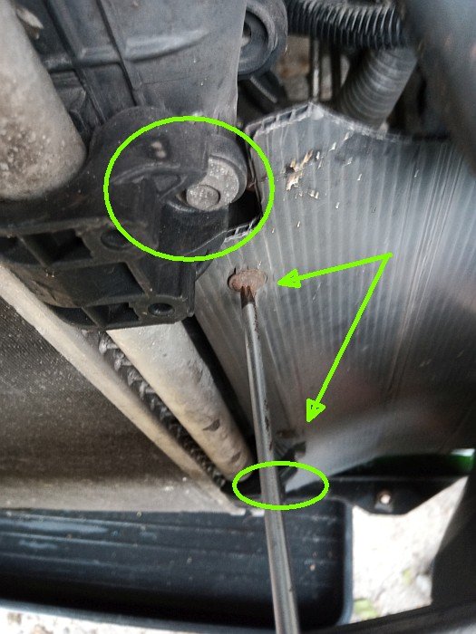

pour le réservoir de la direction assistée je l'ai juste un peu dégagé, puis j'ai dévissé le support
je vois bien les deux vis, effectivement inaccessibles tant que le bocal est en place
j'ai défait le clip sur l'arrière du bocal, qui ferme l’espèce de pince en plastique, mais pas osé forcer pour dégager le bocal, de peur de casser la pièce support
Il faut forcer pour le descendre

j'ai passé la commande pendant les vacances, et le radiateur m'attends au relais "grand format" (pas la porte à côté, mais bon...)
je devrais pouvoir le récupérer demain ou vendredi, donc la suite ce weekend
edit : j'ai récupéré le radiateur (et un second bidon de LDR "type D" )
le modèle me parait conforme, je vais don,c pouvoir continuer ce weekend

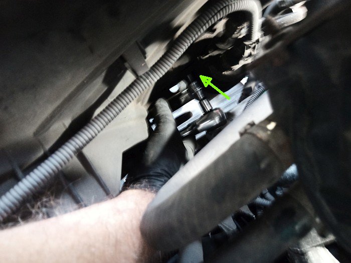

après 3h en plein soleil, j'arrête pour aujourd'hui, en enviant le garage sombre de tibo :)
première étape : remplacer le thermostat, bien plus visible et dont le boitier tient avec 3 vis de 10
l'accès est gêné par les faisceaux, mais c'est assez simple, l'accès étant meilleur une fois déposé la plaque de métail qui teint la durite d'arrivée d'air
à la sortie de l'ancien, surprise : il y a un morceau de plastic emmêlé dans le ressort, et le joint est complètement coupé d'un côté :shock:
j'ai installé le nouveau sans souci, après avoir nettoyé les plans de joints
remontage des 3 vis m10 du boitier, et des deux de fixation de la plaque
après avoir vérifié encore une fois que les emplacements de visseries sont conformes à l'ancien, j'ai pu installer le radiateur,

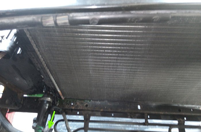

comme pour la dépose, je l'ai glissé entre la traverse et le radiateur de clim : donc effectivement pas besoin de déposer la traverse supérieure pour le 2.0 16v
radiateur en place, j'ai positionné celui de clim et l'ai fixé par les 4 pattes sur les côtés : les emplacements de vis sont bien là, et de toute façon il y a de la marge en hauteur
j'avais vu le souci de tibo pour réinstaller le cache supérieur entre les deux radiateurs : je m'y suis donc intéressé avant d'installer le radiateur
la solution que j'ai utilisée :
sur le radiateur principal neuf, commencer par placer la nervure du milieu de ce cache, puis progressivement l'emboiter sur le haut de la face intérieure du radiateur
(j'ai essayé de l'autre sens, et on manque de levier pour tordre le cache
je me suis d'ailleurs coupé avec les lamelles du radiateur : c'est super tranchant, il vaut mieux prévoir un carton si on a besoin de faire appui
une fois que les deux côtés sont en place, le cache est solidaire du radiateur, : il arrive à sa place quan le radiateur est sur ses ergots
le radiateur de clim positionné, j'ai utilisé la même technique :
pousser le cache vers l'arrière, de façon à ce que le bord "intérieur" soit à sa place, puis commencer emboitrer sur un bord, et frapper légèrement avec le manche d'un tournevis pour pousser la suite en place
j'ai rebranché les deux durites et remis 6 ou 7 litres de LDR, en cherchant à chasser l'air
il y a un purgeur sur le haut du radiateur, côté passager, qui aide à chasser ce qui reste de ce côté
pour le moment, pas de fuite détectée, je continuerai demain, je suis liquide :mrgreen:

le radiateur est remonté, ainsi que le ventilateur et la bouteille déshydratante est refixée
mais le temps passé est double ou triple de ce que j'avais prévu :
- pas mal de temps perdu avant de finir par défaire la durite supérieure du radiateur, qui empêche de réinstaller le support de ventilateur
(j'avais voulu tester l'étanchéité sans tout remonter : mauvaise pioche)
- une des vis de fixation supérieure avait rouillé et a cassé (un de celles dans la traverse) : impossible de sortir le reste de vis, et j'y ai cassé un extracteur : la solution a consisté à meuler l'écrou captif , repercer et fixer un rivnut de 6mm (évidemment la pince a foiré, donc j'ai dû bricoler un truc avec tige filetée et un écrou)
- enfin une des vis de fixation de la plaque support d'entrée d'air s'obstine à partir en travers : je déposerai le tout pour les mettre en place hors de la voiture
j'ai profité d'avoir de la place pour changer le filtre à huile et vidanger l'huile, pour me changer les idées : j'ai pensé mettre le feu au bazar , mais cela aurait encore chauffé :lol:
il faut encore refaire ou consolider les guides d'air en plaques ondulées de part et d''autre du radiateur
il restera alors à remonter le parechoc, la calandre et les protections de dessous de caisse

j'étais absent ce weekend, mais j'ai pu trouver ce qui coinçait au remontage : un filetage foiré sur une des vis Torx de fixation de la plaque de la goulotte d'air.
Réparé en refaisant le filetage, et en mettant les vis en place sans les serrer, et en réinstallant cette plaque par le côté "moteur",
au final, inutile de les défaire la pièce sort de même avec les deux supports "baïonnette" , ce qui évite ces difficultés avec les vis rouillées
j'ai trouvé ce qui semble être le "même" matériau , c’est à dire des plaques de polypropylène alvéolaire, de couleur noire
le matériau est sensé résister à 110 ou 120°C
chez LM, en noir , un peu plus de 20€ la plaque 1mx2m
https://www.leroymerlin.fr/produits/men ... 19960.html
ou chez un spécialiste en emballage, 19€HT pour 5 plaques de 80cmx12cm
https://www.toutembal.fr/plaque-interca ... 12803.html
dans les deux cas (et d'autres) : la question de la livraison est en sus, une des boutique précise que ce n'est pas livrable par la Poste)
je vais regarder sans les supermarché autour de chez moi si je peux trouver ça
