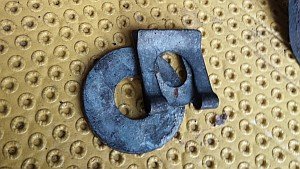

- défaire les clips inférieurs, et les dégager avec leur rondelle (sous la traverse inférieure, il suffit de lever la partie à ressort pour que le clip coulisse)

j'ai fait des photos pendant le remontage, mais vu que je re-démonte , cela devient confus : je ferai le résumé dans le bon ordre
pour refaire les caches en espèce de plastique ondulé, vous avez trouvé un matériau "qui va bien", ou il vaut mieux consolider les vieux ?
le gauche est à moitié fendu , le droit est en deux morceaux (cassure verticale) et les emplacements de vis sont découpés comme à l'emporte pièce (serrage qui écrase et casse le matériau , je pense)
ces caches -ci , tenus pas 2 vis torx sur le radiateur, et 3 rivets sur la tôle

j'étais absent ce weekend, mais j'ai pu trouver ce qui coinçait au remontage : un filetage foiré sur une des vis Torx de fixation de la plaque de la goulotte d'air.
Réparé en refaisant le filetage, et en mettant les vis en place sans les serrer, et en réinstallant cette plaque par le côté "moteur",
au final, inutile de les défaire la pièce sort de même avec les deux supports "baïonnette" , ce qui évite ces difficultés avec les vis rouillées
