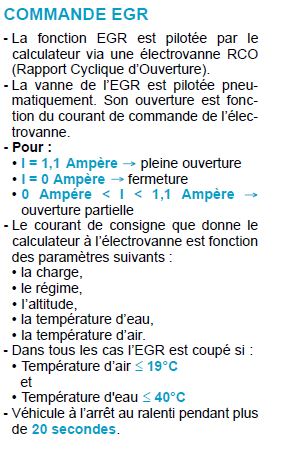

Ok pour l'egr .
Là où il y a le connecteur vert , on dirait un capteur de pression ( 3 fil)
Le mieux ce serait de demander à un propriétaire de DT qu'il puisse comparer sur le sien et t'indiquer où vont tout ces tuyaux !
A la base, c'est une pompe méca . Mais avec le ralenti , l'egr ... ya une petite gestion electronique qui est gréffée dessus .
Donc ça complique un peu plus

Le tuyau du truc avec connecteur vert (capteur pression atmosphérique) avec un "T" au bout,tu branche ce"T" au tuyau qui
va au truc doré(valve de l'EGR) et l'autre bout du"T" (manque un tuyau) va a la sortie "out" du bidule noir sur la droite(élèctrovanne commande EGR)
Sous réserve que le tuyau qui arrive en "VAC" sur celle ci arrive bien de celui qui va au mastervac.
Re: 2.2 DT Remise en état qui se passe mal !
Ce montage est celui d'un G8T 714, différent d'un G8T716, il te faut trouver un propriétaire de III avec un type mine commençant par JE0H.
Étant en déplacement, je n'ai pas les schémas, mais la RTA est plutôt claire a ce sujet dans mes souvenirs , dans les premières pages de la section diesel, avec le détail des deux types de montages, dont un schéma du compartiment moteur.

Donc , le capteur de pression atmosphérique indique la dépression qu'il y a sur la commande de l'egr
Curieux . Donc ça n'indique pas la pression atmospherique ( on en a rien à faire d'ailleur de cette pression non ?)

Pour moi Cleodenils conserve la gestion du 714 (de son camion)
le capteur d'altitude doit pouvoir ouvrir le circuit d'air pour empecher la commande EGR
sur le 716 c'est le calculateur qui le fait. Cleodenils as tu obturé le tuyau de ralenti accéléré ?
Tout est dit, ce sont les souvenirs que j'en aiSAHRO a écrit :Pour moi Cleodenils conserve la gestion du 714 (de son camion)

Le EGR doit être bien branché , le véhicule semble mieux fonctionner.je laisse un gros nuage noir derrière moi au début d'une grosse accélération.
