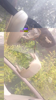

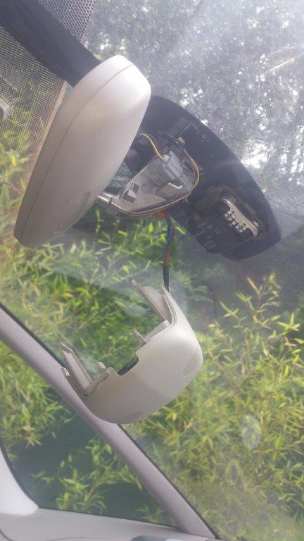

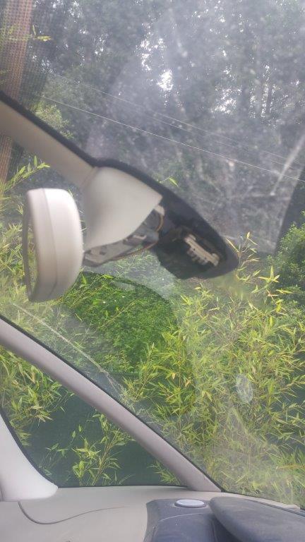

déposé le cache misère au dessus du retro

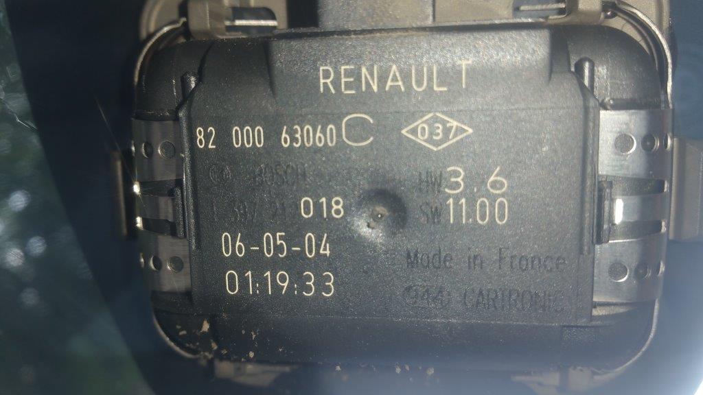

voici le boitier capteur en question
je l'ai débranché : instantanément, message "allumage automatique des feux défectueux"
mais hourra, les essuie glace fonctionnent en manuel quand il est débranché
je laisse donc le capot ouvert (sans le moteur d'aspirateur qui me gène niveau bruit de toute façon ..) et j'ai rebranché le bidule.
je me balade maintenant avec un petit tournevis à la place de ta clé de 10 = pour déconnecter la mini-prise du bidule (à la main , même pas en rêve ...)
à la première panne des essuie glace : je débrancherais le capteur voir si les essuie glace fonctionnent en manuel
et je vous dirai "quoi" .. ça fera un piste pour un système de secours en cas de panne sous la pluie.

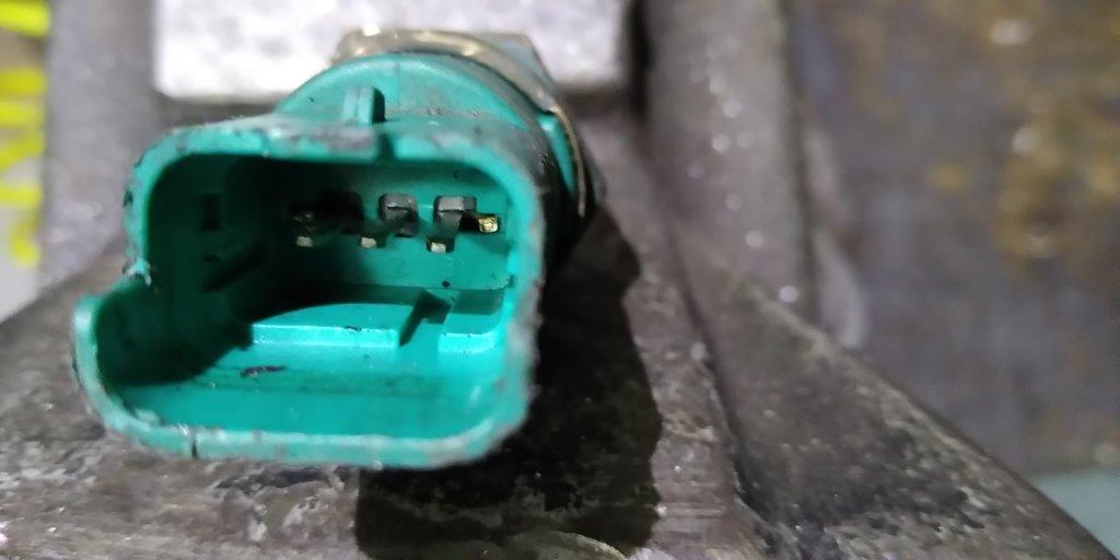

Re: espace IV initiale 2.0T meca 2004
+ d'une année sans pannes .. c'était trop beau
voici un nouveau soucis, comme je les aime bien
depuis qqs jours "défaillance allumage auto des feux" (ça je connaissais déjà / voir plus haut) mais pas du tout les mêmes symptômes. ce coup ci :
- les essuies glace fonctionnent (ouf) , mais pas de détection de pluie.
par contre :
- plus de radars de recul (plus de signal non plus lors de l’enclenchement de la M.A)
- le frein a main fonctionne de façon erratique. je le serre à la main, il suffit de poser le pied sur l'accel pour qu'il se relâche. il ne se relâche pas si je pose le pied sur l'accel + débrayé a fond, mais juste quand je suis au point mort.. et il se relâche correctement quand j'enclenche une vitesse et que je pars.
- bien sur pas d'allumage automatique des feux, mais ça franchement c'est pas grave !
j'ai déjà eu le soucis une fois ou deux en qqs années, mais ça disparaissait a la mise en route suivante
ce coup la, ça perdure depuis 2 semaines sans aucuns changements : la panne est permanente.
tout le reste fonctionne normalement.
tout ça parait bien compliqué à recentrer, mais j'imagine que tout est géré par le même ordi, qui doit avoir un faux contact sur une fiche ?
c'est OU à votre avis ?
merci à tous et bonne route !

- Messages : 19629
Regarde du côté de la batterie....
Elle date de quand ?
- Messages : 3627
Salut.
Est ce qu'il démarre normalement ? Pas besoin de mettre le pieds sur frein ?
Car pour le fam et le radar de recul le capteur de point mort sur la bv peut être une bonne piste. Les feux de recul s'allument ?
merci de vos réponses
batterie environ un an, et le démarrage se passe normalement (pied sur l'embrayage uniquement)
pour les feux de recul, c'est une bonne question .. je ne sais y répondre !
je regarderai la prochaine fois
il y a une unité informatique dans la bagnole qui gère tou ce beau monde j'imagine, vous connaissez son petit nom ? ou elle est cachée ?

wutch : je pense que tu tiens la bonne piste
les feux de recul ne s'allument pas, donc je vais inspecter dans ce sens
sur la BVM6, ou se situe le capteur de boite ?
plutôt par au dessus ou par en dessous ?

- Messages : 3627
Sur le dessus, sous le bac à batterie.
Pour pas t'embeter, achète une douille de 24 longue ca évite de déposer la moitié de la voiture pour passer une clef plate. Avec ca en 15 min c'est réglé.

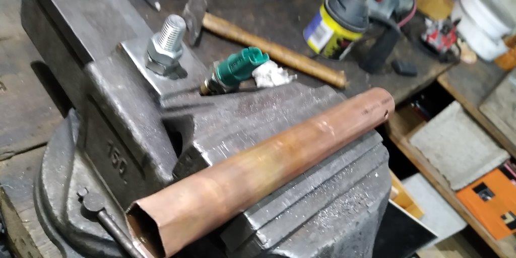

ben : un GRAND et immense merci à toi Wutch
en fait le capteur était tellement évident que je ne l'avais pas vu ... habitué a me tordre et faire saigner les mains, je cherchais un truc plus caché que ça.

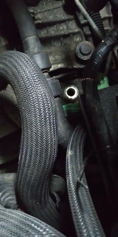

voici l'emplacement (sans le capteur qui est déjà déposé)
BREF : devant nos yeux en dessous du coin superieur G du bac batterie (quand on est devant le capot, voiture devant soi)
essayé avec une douille "standard" de 24 mm : même pas en rêve. la connectique est bien trop imposante.

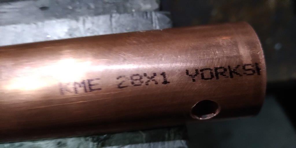

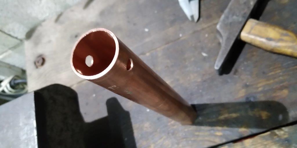

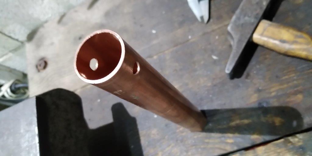

donc idée : j'ai une chute de cuivre en 28 mm
un bon coup de chauffe au bout, un boulon de 24mm entré en force au maillet, puis un perçage à 6.5 mm a l'autre bout de part en part : nous voici avec une clé à tube de 24 mm pour effort TRÈS modéré
le capteur est venu tout seul. le plus long a été de déconnecter la fiche étanche

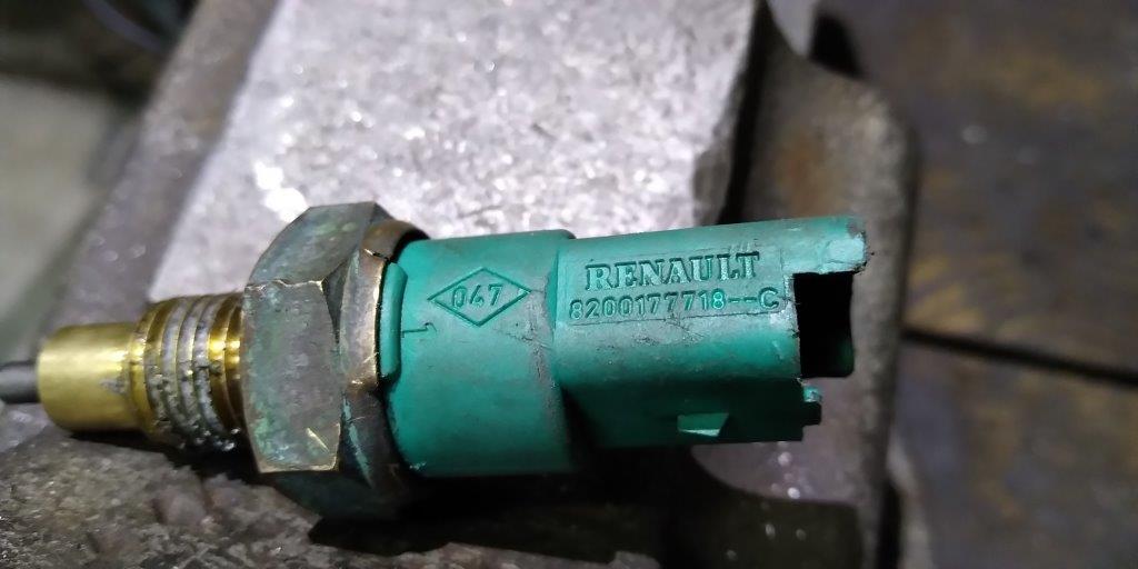

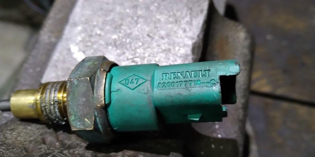

j'ai trituré le palpeur, des coups de soufflette en appuyant sur le doigt, tripoté dans tout les sens le doigt, histoire de tenter un sauvetage..
puis remontage : niet
le palpeur doit être H.S
au moins je sais exactement lequel acheter (voir référence sur l'image) 3 pins et je sais le déposer + remonter en moins d'une minute
donc plus qu'a commander et je changerai quand il arrivera

Super ton outil
Et comme tu vois, ca vaut le coup de passer un peu de temps à faire l'outil ou acheter la douille, ensuite ca va tout seul.
