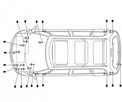

Avant de partir trop vite à commander, as tu vérifié les masses, notamment sous la moquette et la joue du passage de roue côté passager !
Masses JE0x
Masses JE0x
Re: problème démarrage et tableau de bord
Posté : 13 sept. 2018, 09:58
par pontiac
pub2n a écrit :Avant de partir trop vite à commander, as tu vérifié les masses, notamment sous la moquette et la joue du passage de roue côté passager !
Et surtout bien ausculter toutes les connections au niveau de la trappe où se situe le B2i, a la loupe s'il le faut... ( sauvé pas mal de clients ainsi :wink: )
Il ne faut pas grand chose pour que la moindre oxydation fasse effet sapin de noël ou bug :!:
