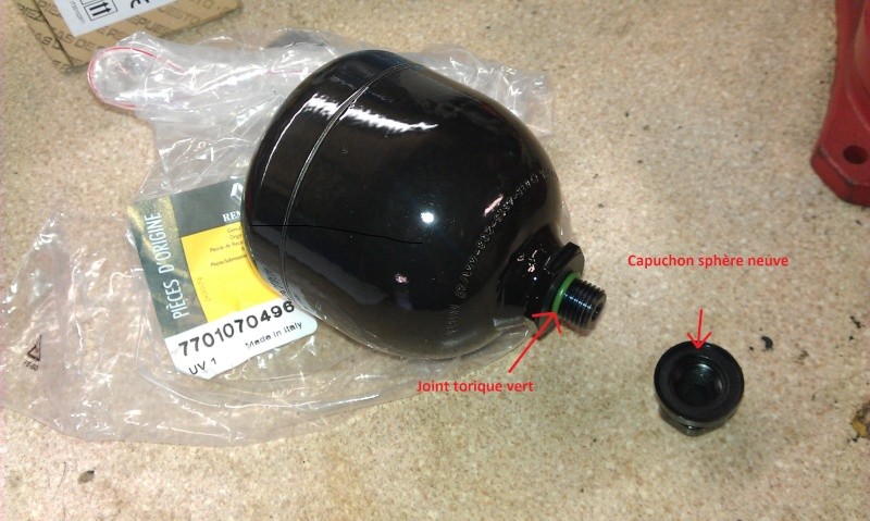

Messages : 8811
Re: vidange boite auto 4hp20
je ne connais pas cette sphère, quelqu'un aurait une photo ?
car sur les citroen, j'ai un appareil pour controler la pression de gaz: cela évite de changer des sphères qui sont encore bonne, et cela permet d'identifier une sphère en fin de vie (pression très basse), voir percée.
je pense que si le pb majeure de cette boite c'est à cause de la sphère qui lache, alors il faut trouver un moyen de la controler avant la panne (surtout si elle prend 5mn à etre déposée).
grostoto a écrit : 28 avr. 2020, 17:00 je ne connais pas cette sphère, quelqu'un aurait une photo ?
http://forum-auto.caradisiac.com/marque ... t45442.htm
Avec la ref Renault au passage : 7701070496 ;)
Messages : 8811
donc avec un adaptateur spécifique (sur mesure) on peut mesurer la pression de la sphère avec les outils qui servent pour les citroen.
