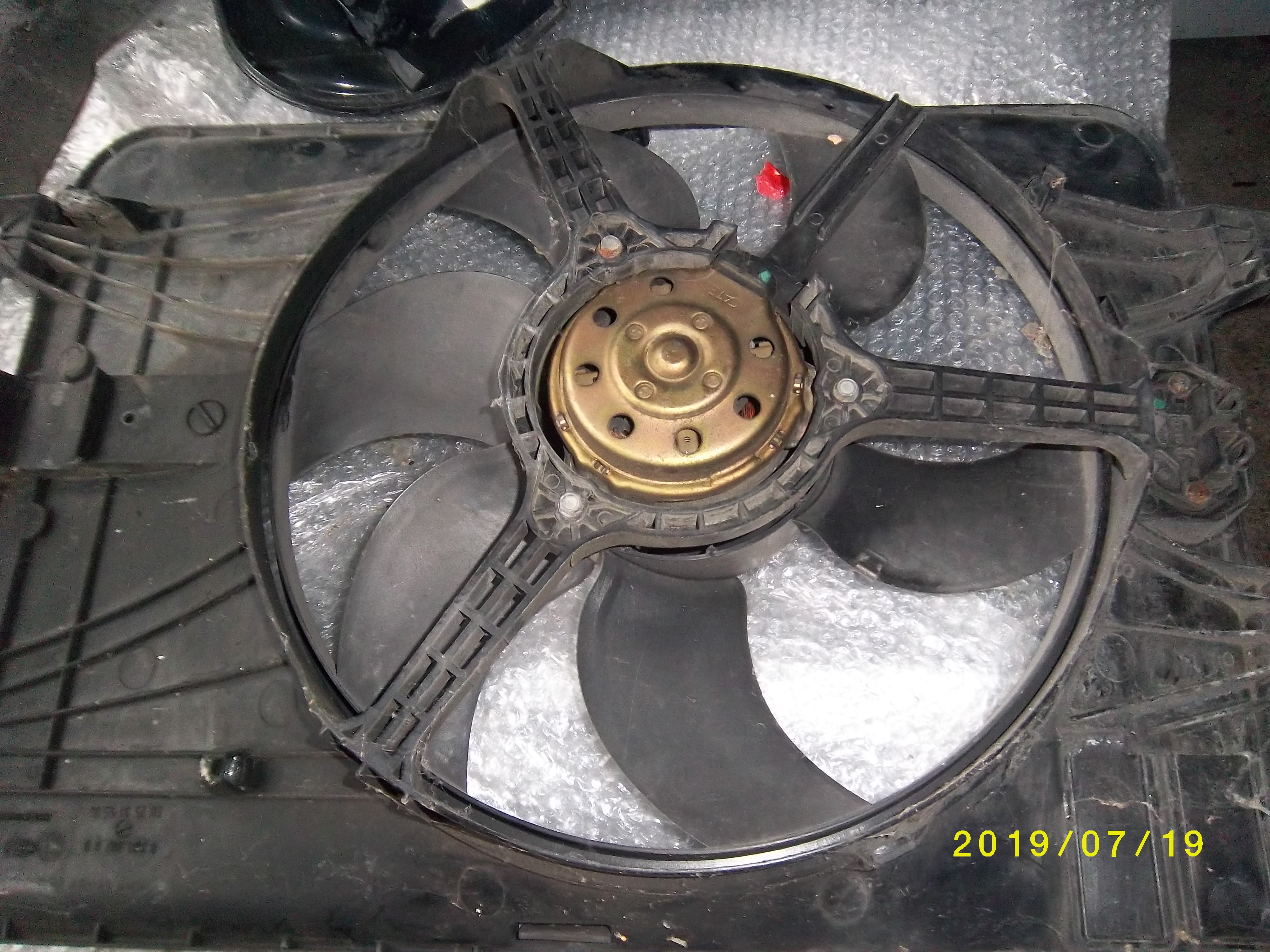

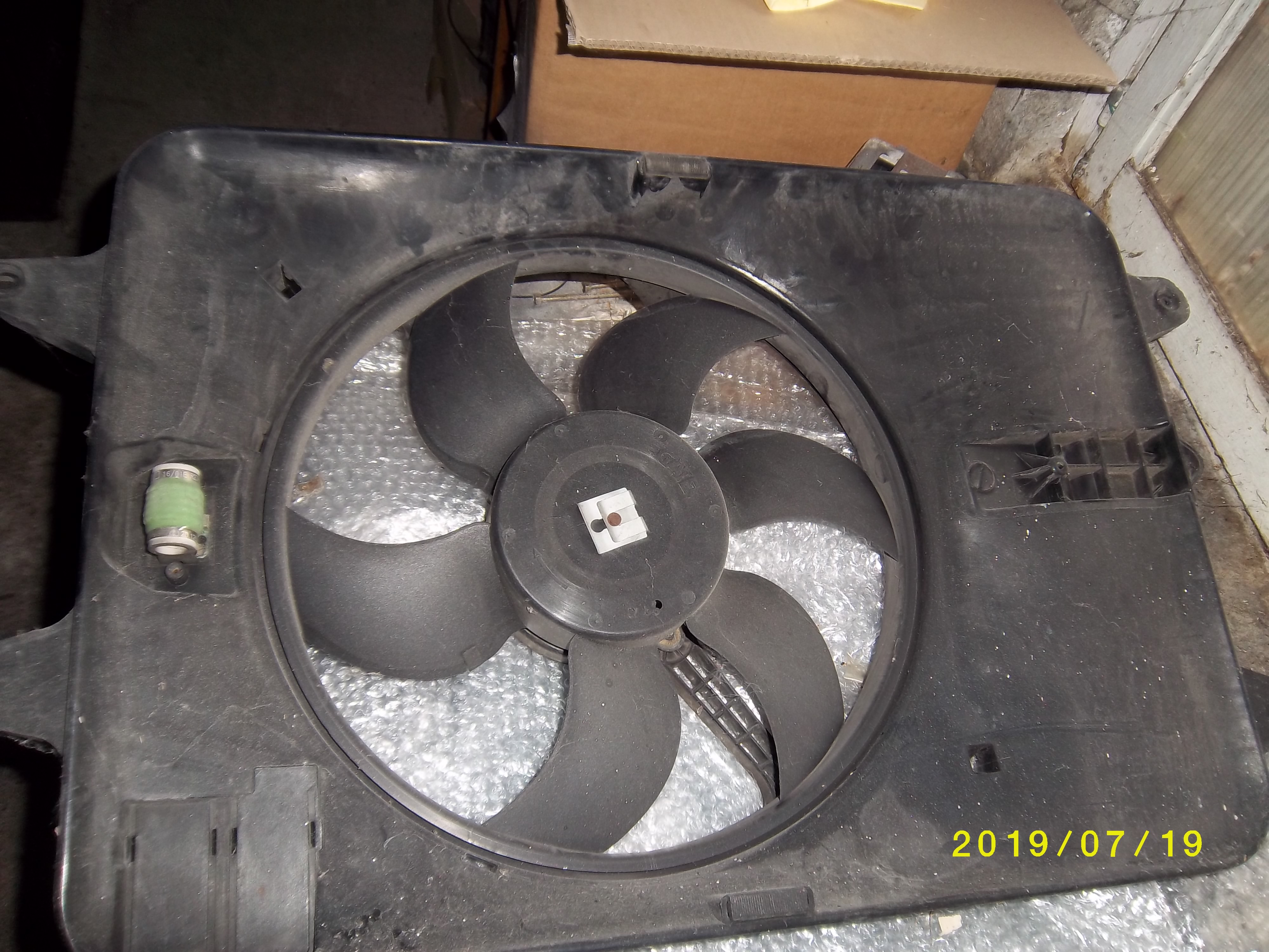

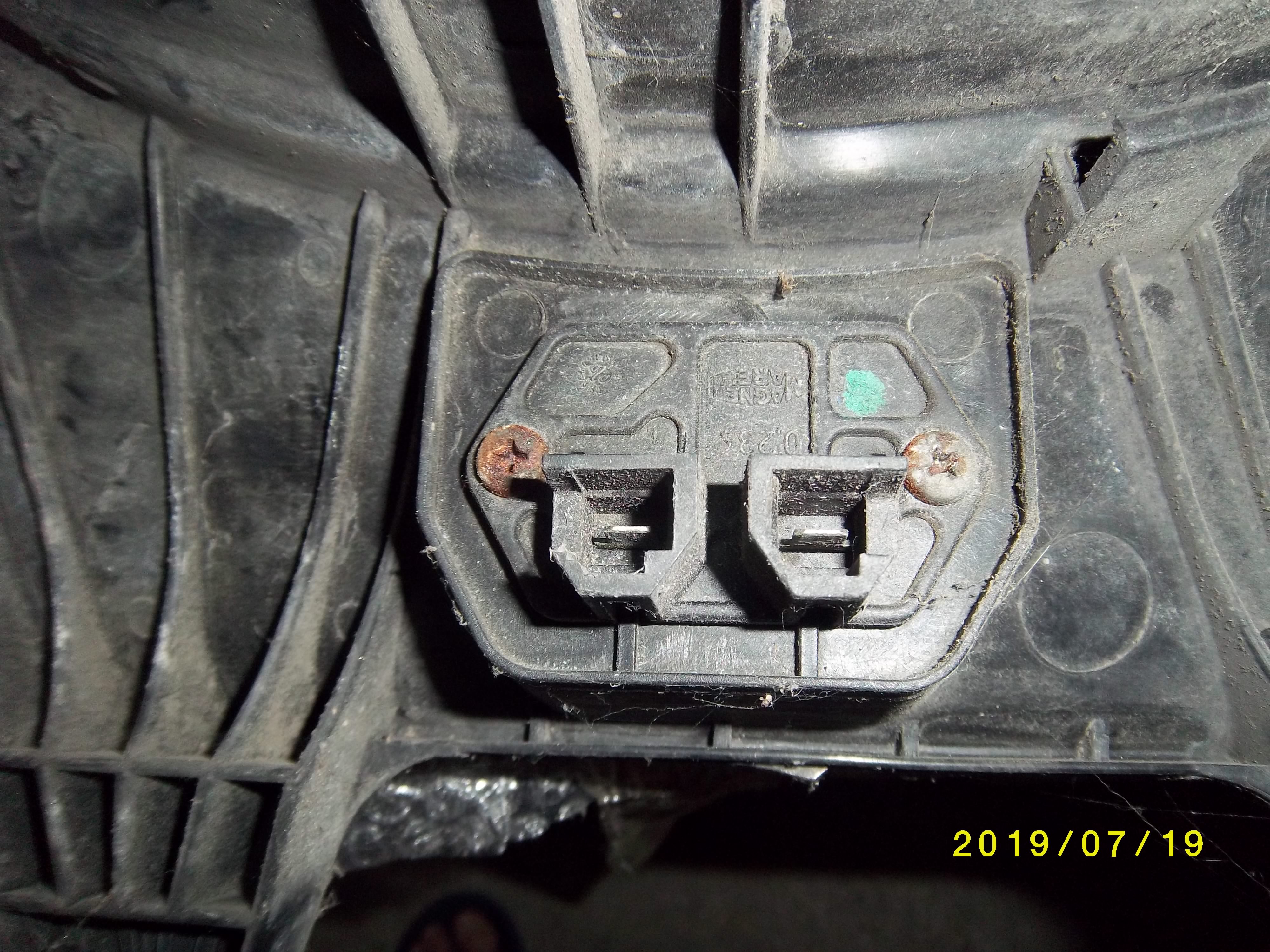

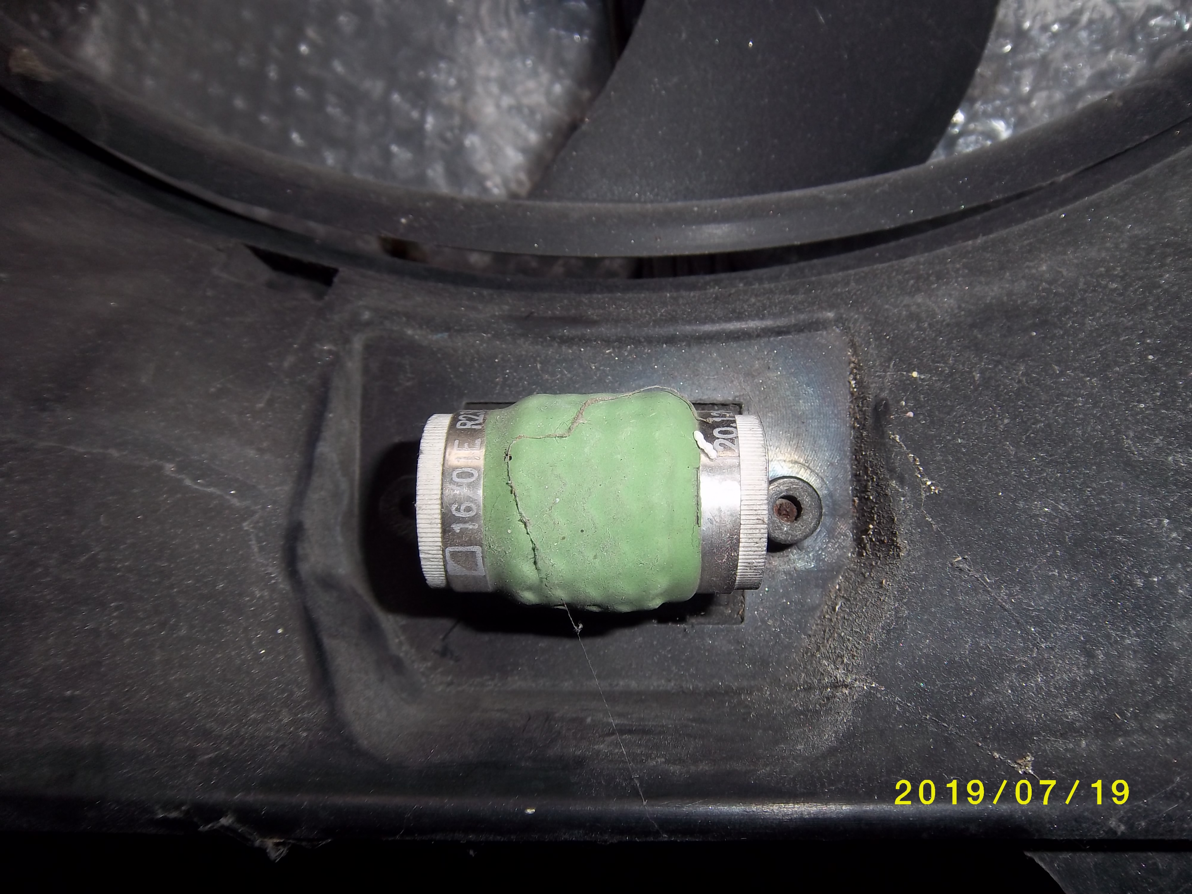

Alors le ça, c'est une résistance pour le bi-vitesses ventilo refroidissement si je vois bien. Soit tu passes par la résistance et tu es en mi vitesse ou en directe et pleine vitesse.
La sonde est une CTN elle bi-fonctions: pilotage ventilo et indication temperature au tableau de bord
