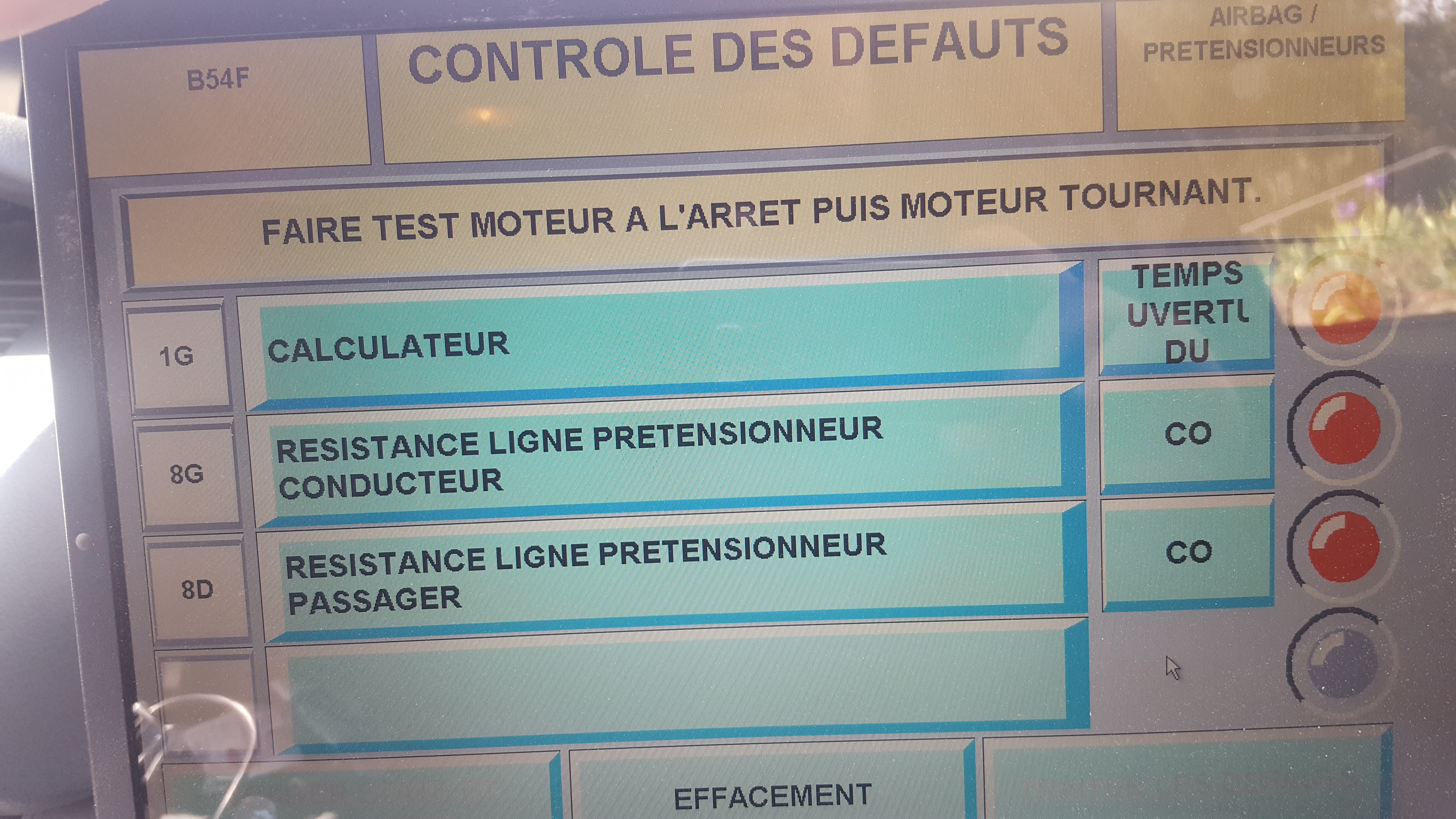

Re: Défaut d'airbag impossible à effacer car boitier airbag non vu par valise
bonsoir
j'ai fait une video dans le noir puis dans le vert. déjà la photo du message.
c'est un JEOE
vidéo ici
https://youtu.be/GjpjO8JrIDQ
olivier
c'est un JEOE
Ok c'était pour etre sûr
Quant tu fait l'échange on voit pas il y a bien la masse sur le métal du calculo ?
Est tu sûr de cette masse ?
Au tout début a la page identification du véhicule, les icônes gris verticaux a gauche, tu clique sur le deuxième en partant du haut et après tu lance c'est le diag de tout les calculateurs.
Il y aura trois colonnes:
- a gauche calcul avec défauts
- au milieu sans défauts
- a droite non reconnus
Avoir ou ça te le place.
alors pour la masse, elle n'est pas branchée pour les tests, mais elle l’était auparavant sans plus de succès, si tu penses qu'elle est nécessaire, je referai les teste avec la masse.
quand tu as parlé des trois colonnes, je me disais bien que je n’étais pas allé voir ce menu-là... uns formation s'impose...
je retourne dans la voiture...
c'est fait, c'est bien sûr dans la troisième colonne avec les deux boîtiers, et avec la masse bien branchée... j’éditerai avec photo et vidéo pour ceux qui ne connaissent pas, ça donne une idée de ce que c'est
a noter que j'ai eu du ma à allumer la led CAN, j'ai dû aller sur le vert, bon de premier coup puis ensuite sur le noir.

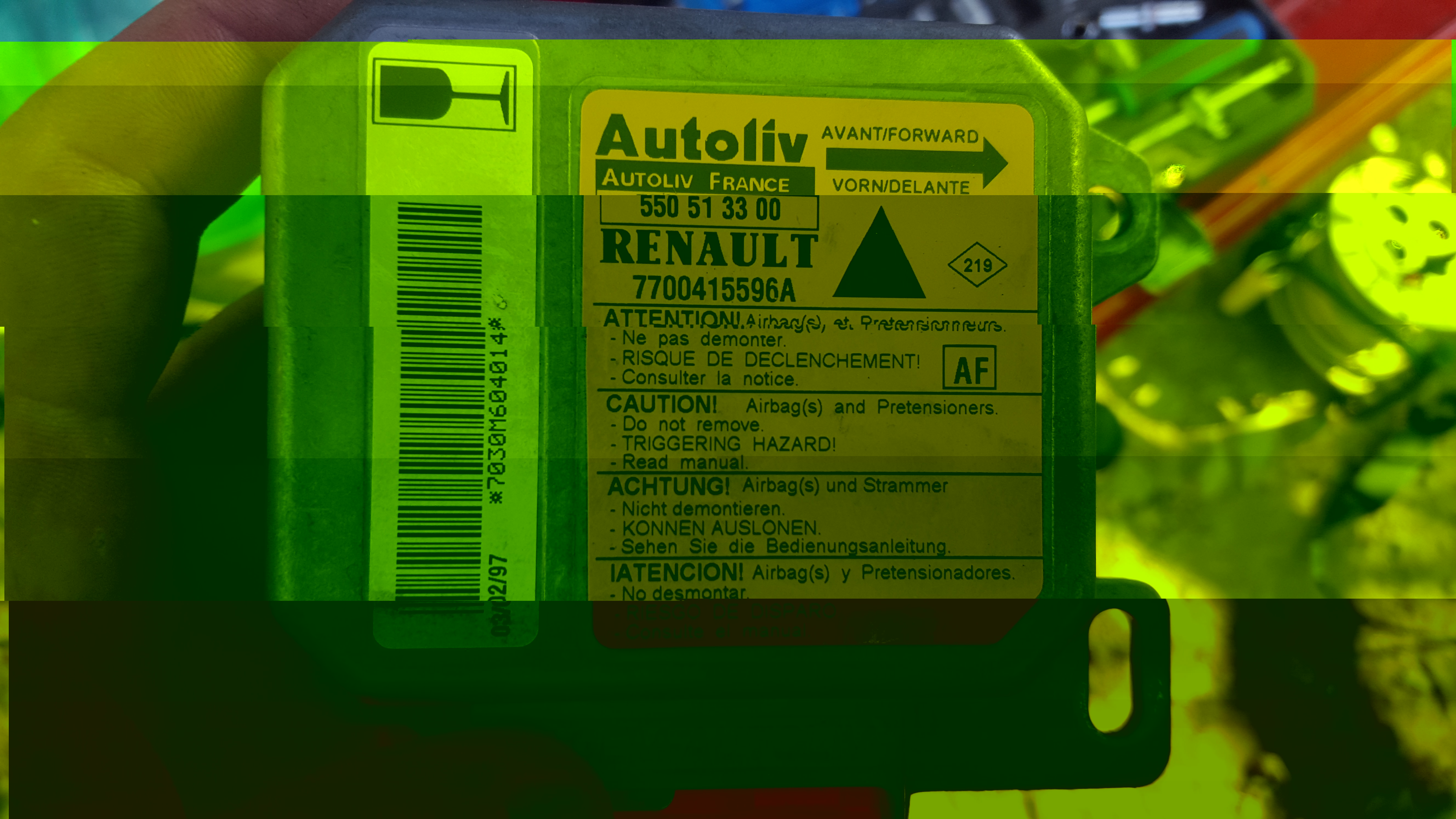

Re: Autre défaut d'airbag impossible à effacer car boitier airbag non vu par valise
Je n'arrive pas à agrandir les photos...maxderoswell a écrit :Attention au boitier, des fois le défaut est en interne.
On ne sait jamais des fois que ça donne une piste pour la panne.
je vais en ouvrir un pour commencer, je suppose qu'il faut percer les rivetages des angles, puis un tournevis torx pour les deux vis?
olivier
