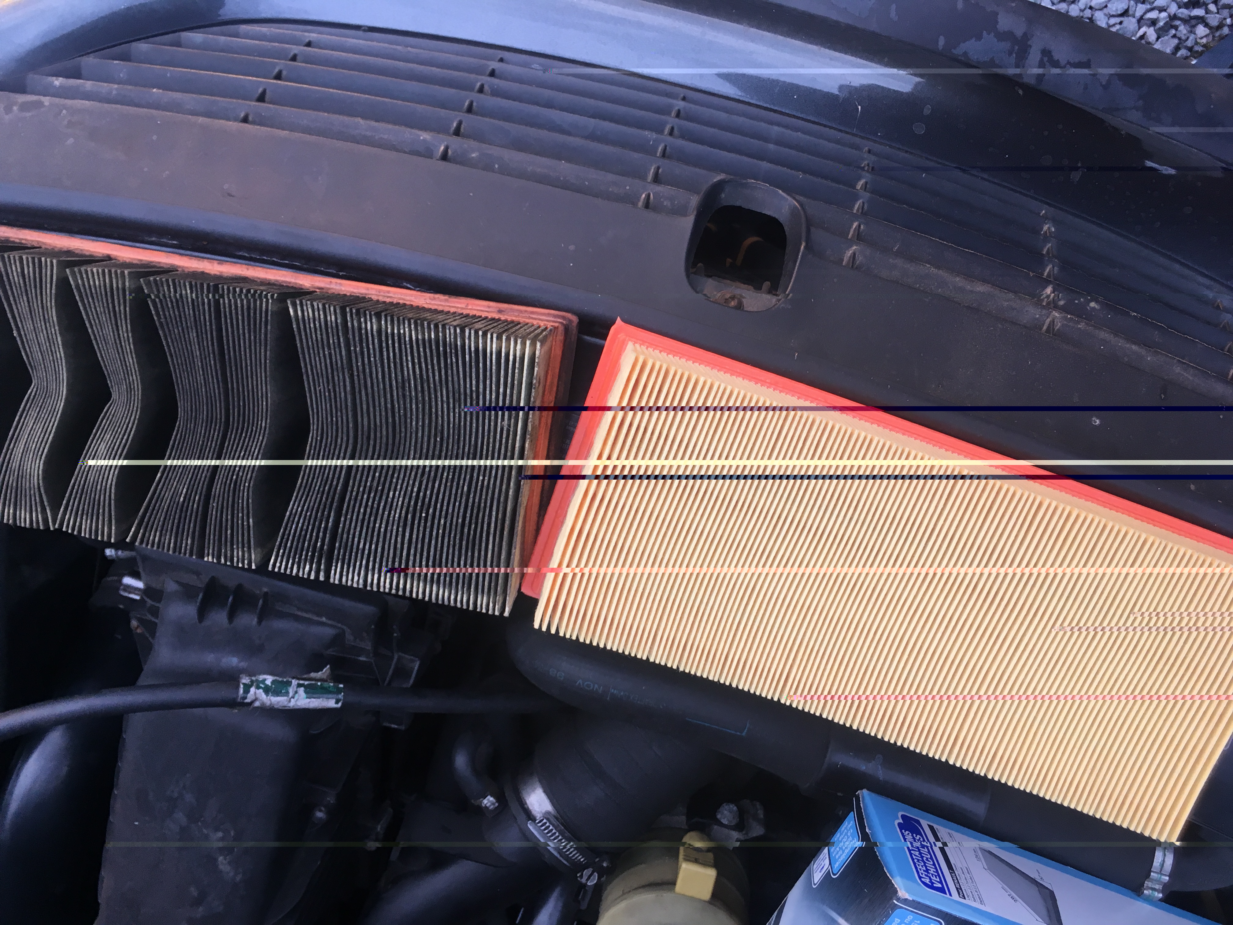

Ce soir j'ai vidé un peu mon (immense) coffre et je suis retombé sur un sac de pieces detachées que j'avais acheté le mois dernier sur LBC ... surprise: un beau filtre a air tout neuf que je me suis empressé de changer !
Il etait temps de jeter ce truc immonde !!

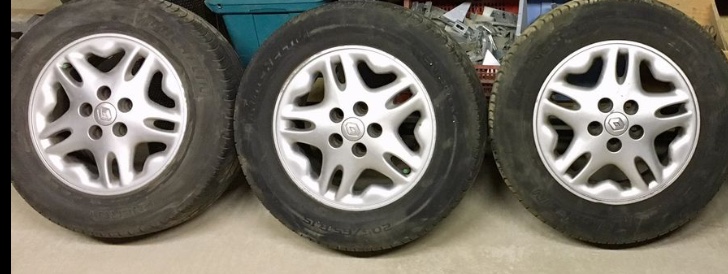

Cet aprem', j'ai fait du troc avec Sahro :
Ça (les 4!) :
Contre 4 Estoril !
Gagnant /gagnant car les siennes ne vont pas sur son V6 24 (205/65/15) et les Estoril sont trop grosses pour mon Dt !( en 225/65/16)

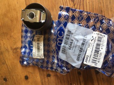

par camion rouge
Salut tertous !
Reçu ce matin :
2 silent blocs renforcés ( metal caucho ) pour refaire mes triangles :
Merci Sahro pour l'info !
J'ai deja les rotules (TRW)de rechange, il ne manque plus que les silent blocs avants pour attaquer la renovation de mon train avant !
Cette reno me reviendra a environ 80€ contre 3/400 € pour des triangles neufs dont on ne sait pas combien de temps ils dureront !

Posté : 03 juin 2019, 14:33
par 5bar21
camion rouge-
J'ai également rénové mes triangles l'année dernière. C’était beaucoup moins cher que d’acheter des nouveaux, et comme je démontais tout pour remplacer l’embrayage et le volant moteur, c’était le bon moment pour le faire.
Comme je n’ai pas de presse, j’ai utilisé un morceau de tige filetée M12 et des écrous (type 10-9) et des entretoises tubulaires appropriées. J'ai trouvé que le filetage de la tige filetée et des écrous M12 normaux n'était pas assez solide pour permettre la force nécessaire pour retirer les silentblocs.
Les rotules ont été remplacées à l'aide d'un gros et lourd marteau et les triangles reposant sur une base solide en béton.
Tout bon amusement! :D
