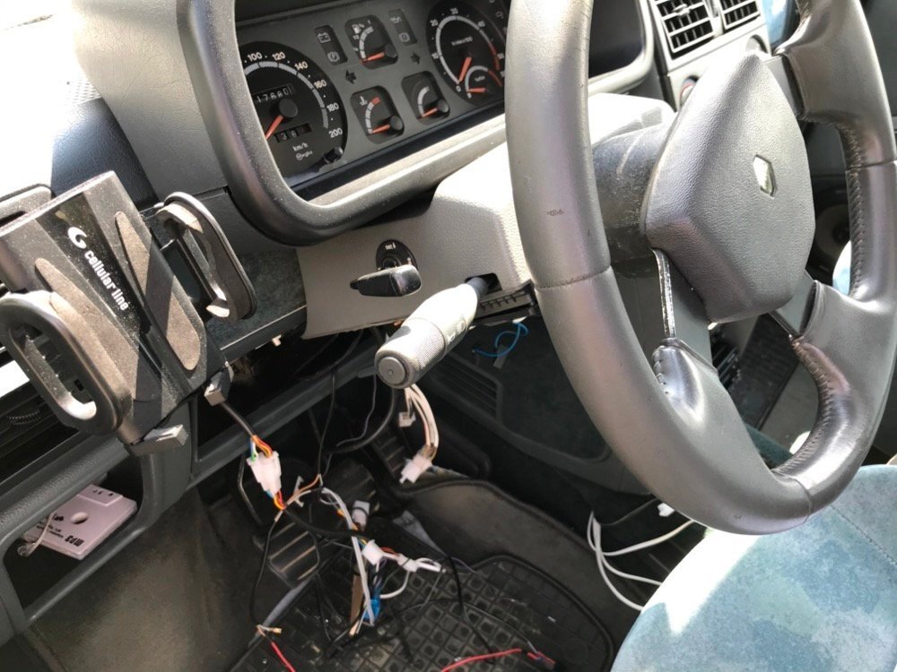

Bravo pour ce travaille esthétique dans l'habitacle .
En regardant les photo de ton intervention sur l'alternateur je tic un peu quand je vois les faisceaux électrique .
Les fils ne sont plus protégés par les gaines qui deviennent cassantes avec le temps .
OK c'est plus visible comme ça et pour une recherche de pannes c'est plus facile .
MAIS exposés comme ça tu vas en créer d'autres ( des pannes ) .

Salut Marcus, et bonjour à tous,

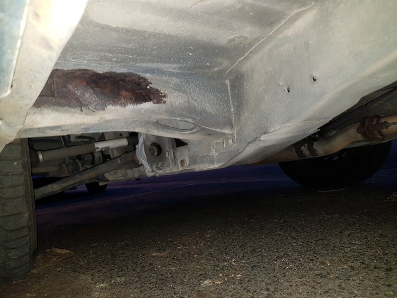

Oui je suis bien conscient de ce soucis, et tu verras que j'ai déjà commencé à le résoudre. J'ai refait un sacré paquet de gaines tout autour de la batterie il y a quelques mois. Mais autour de l'alternateur, ça ne craint pas grand chose, les éléments sont assez éloignés de parois, il n'y a pas de risque de frottement, donc la priorité est moins élevée
Mais je surveille ça attentivement. D'ailleurs, aujourd'hui, je suis retourné sous la voiture, pour lui traiter quelques zones de rouille superficielle, une fuite sur un raccord d'échappement, jeter un oeil à la crémaillère de direction, bien entendu, voir si le faisceau avait bougé côté alternateur, et enfin, comprendre d'où provient mon claquement dans la direction quand je manoeuvre la voiture... Je lui ai aussi passé un bon coup de Karcher, je crois bien que ça ne lui est pas arrivé depuis avant son vol, donc il y a plus d'un an! Les joints de vitre sont donc bien propres maintenant:
Allez, on monte la voiture sur chandelles pour inspecter dessous, et voir ce fichu claquement:

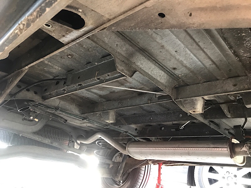

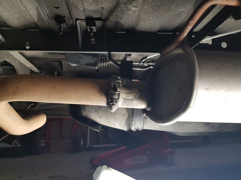

J'ai déboité mon échappement, nettoyé puis mastiqué avec du produit échappement:
J'ai fait mon petit traitement de rouille:
Dans la foulée, j'ai aussi traité de la rouille sur la poignée de coffre, et ai recollé le support par la même occasion, car c'était comme ça:
Concernant mon claquement, j'ai trouvé que mes deux écrous de cardans étaient mal serrés et que j'avais donc du jeu au niveau du roulement
Je les ai resserrées, bien plus fort que ce que j'imaginais, ça ne bouge plus, et j'ai bien l'impression que mon clac a disparu (j'ai toujours des petits claquements mais qui sont à mon avis dus à la mise en butée de la biellette de tirant de chasse). Je croyais que ce clac pouvait venir des amortisseurs, seule pièce à laquelle je n'avais pas touchée depuis que j'ai ce soucis! C'est d'autant plus interpellant que j'ai touché plusieurs fois aux cardans, sans que ça ne change quoi que ce soit... Enfin bref, je suis bien content, une bonne chose de faite! Je ne vais pas changer les roulements par contre, car ils sont récents, et je n'ai finalement pas beaucoup roulé comme ça.

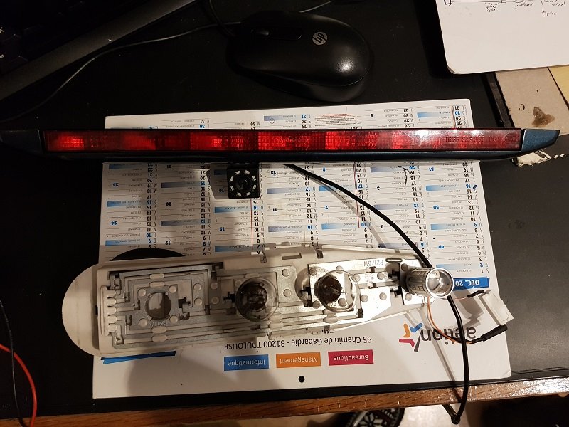

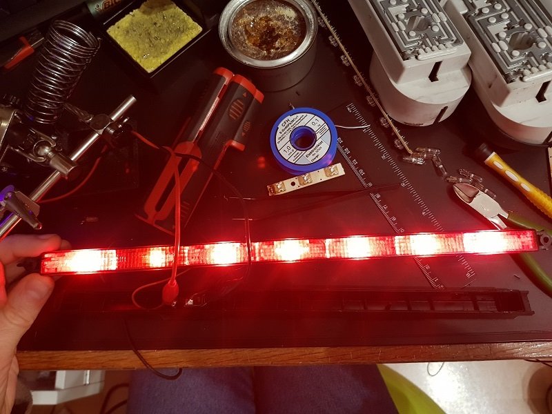

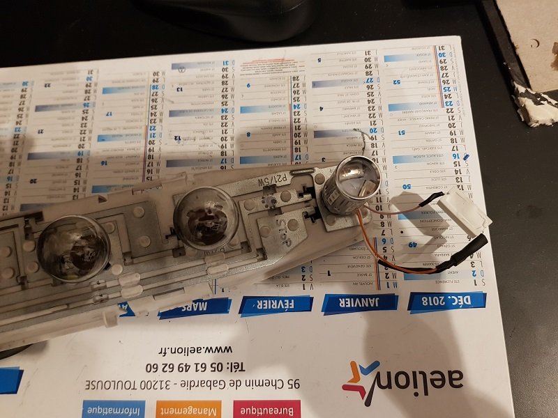

Allez, pour finir, petite pause "accessoires", avec le passage en LEDs de mon 3ème feu stop (à partir d'une rampe de LEDs de feu stop de Clio 2): Ajout d'une résistance sur le circuit de mes ampoules LEDs pour les feux de position qui éclairaient trop fort: Ainsi qu'une caméra de recul qui sera raccordée à mon super autoradio chinois
(bon la caméra vient du même endroit...):
Le raccordement n'est pas terminé, mais le plus galère est fait (c'est à dire passer le faisceau dans le hayon et dans la gaine
). De belles avancées sur celui là, mais encore plein de choses à venir

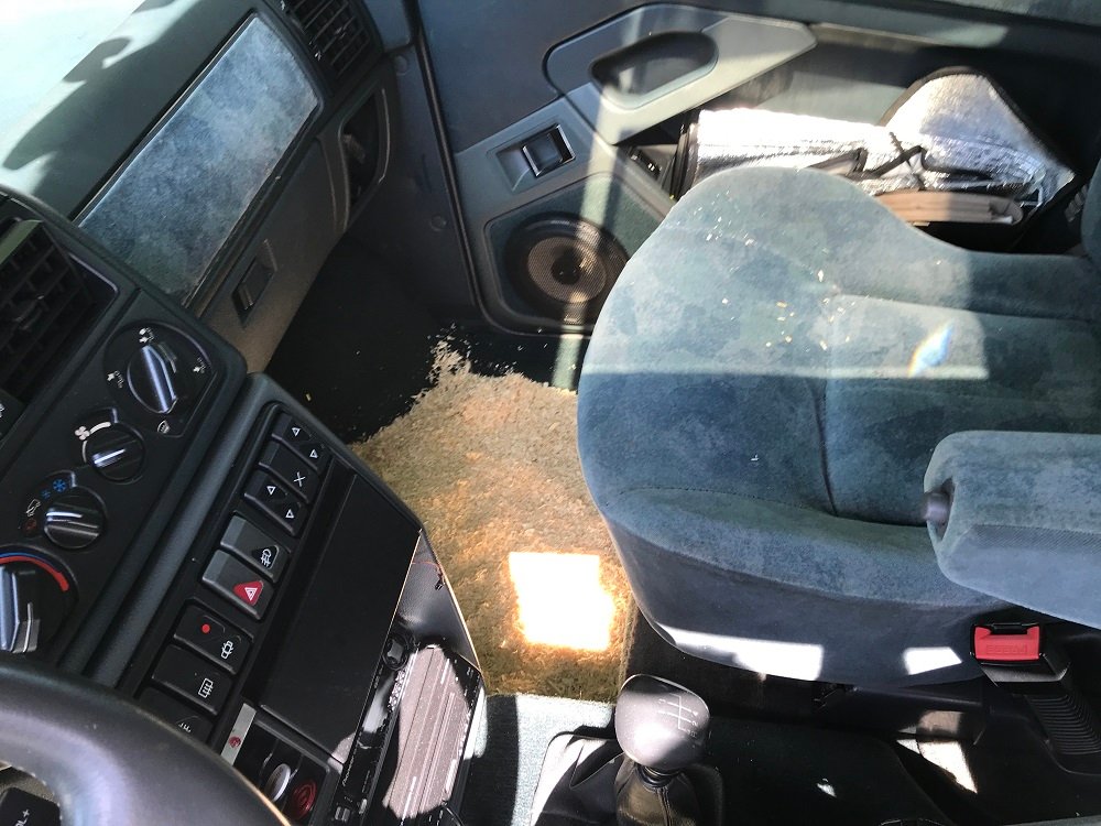

Côté "accessoires", j'ai eu pas mal d'infiltrations d'eau l'hiver dernier, résolus non seulement en bougeant les joints de porte comme il est de coutume de faire, mais aussi en resserrant un peu les gaches de porte. J'ai aussi remplacé la sono de la voiture par des enceintes Focal, couplées à un petit caisson de basses qui se loge à merveille sous le siège passager. Mais la dernière "galère", c'est le radiateur d'habitacle qui a rendu l'ame, je ne peux pas lui en vouloir non plus, il a l'age de la voiture. En attendant d'avoir le temps et le lieu pour faire les travaux, il est simplement shunté...

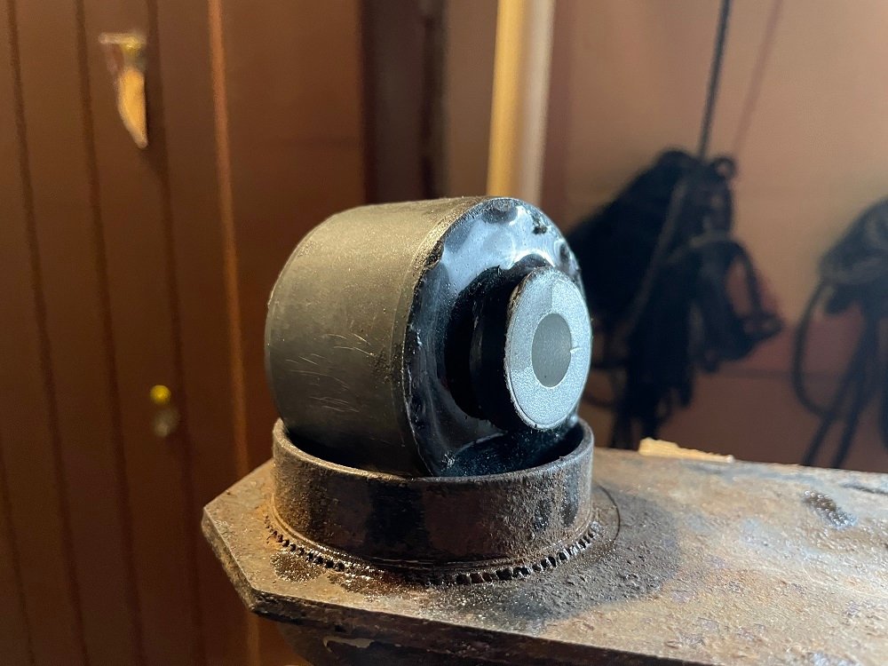

Je ne suis pas mort, et l'Espace non plus pour mon plus grand bonheur! Le temps passe et les kilomètres filent, actuellement le compteur affiche 319 999 km, et après quelques temps sans ne se préoccuper d'autre chose que la vidange et le niveau de liquide de refroidissement, il est temps de lui subir une bonne petite remise en forme bien méritée. D'autant plus que le controle technique est périmé depuis le 3 juin, et que, tant qu'à faire, autant le présenter sous les meilleures hospices! Maintenant que j'ai un garage, je peux le laisser sur chandelles le temps que je veux et m'en occuper calmement, même si le confort d'avoir une voiture volumineuse me manque pas mal

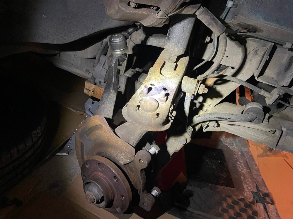

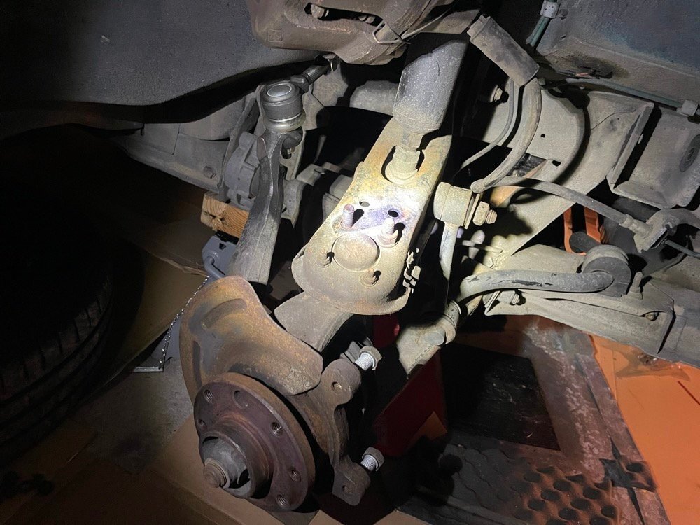

Je dois changer les rotules de direction, l'une d'entre elle était éventrée (et pas vieille
), je voudrais aussi refaire les silent bloc de tirants de chasse (j'ai acheté du polyuréthane liquide cette fois), réviser le freinage (changement de liquide de frein, changement disques et plaquettes avant, traiter la rouille de surface des canalisations de frein, nettoyer les freins AR et résoudre un problème de rattrapage automatique), refaire les silentblocs de train arrière (toujours avec le polyuréthane, et j'en profite tant que je dois changer le liquide de frein pour le démonter), changer le filtre à gazole, refaire une durit de carburant et quelques autres détails que j'oublie sans doute de mentionner.
Je suis aussi en train de monter un régulateur de vitesse qui sera programmé par Arduino. Ce n'est pas une mince affaire car la bestiole est très sensible aux interférences, et les changements de vitesse se font souvent après plusieurs tentatives, en sachant aussi que pour le moment il ne s'agit juste que d'un système qui me maintient l'accélérateur appuyé
Les évolutions suivront, mais le temps me manque, et la priorité est à la mécanique.

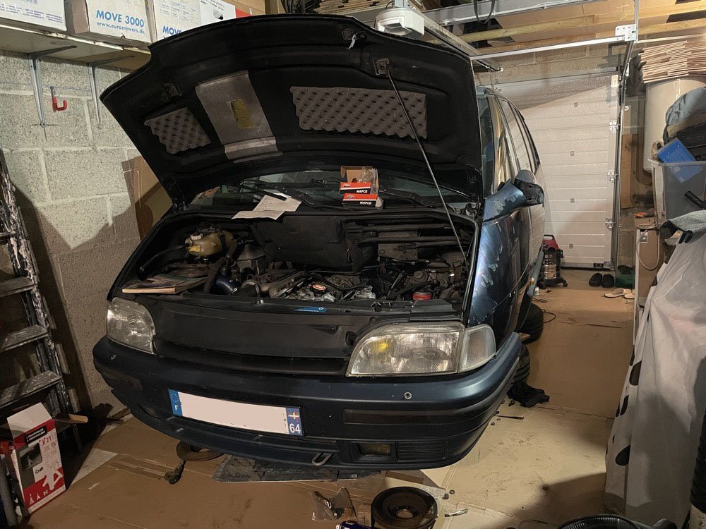

Quelques photos:
Pendant la pose du faisceau (maison) du régulateur: Actuellement sur ses 4 chandelles: Le kilométrage actuel
Travail sur le train avant:

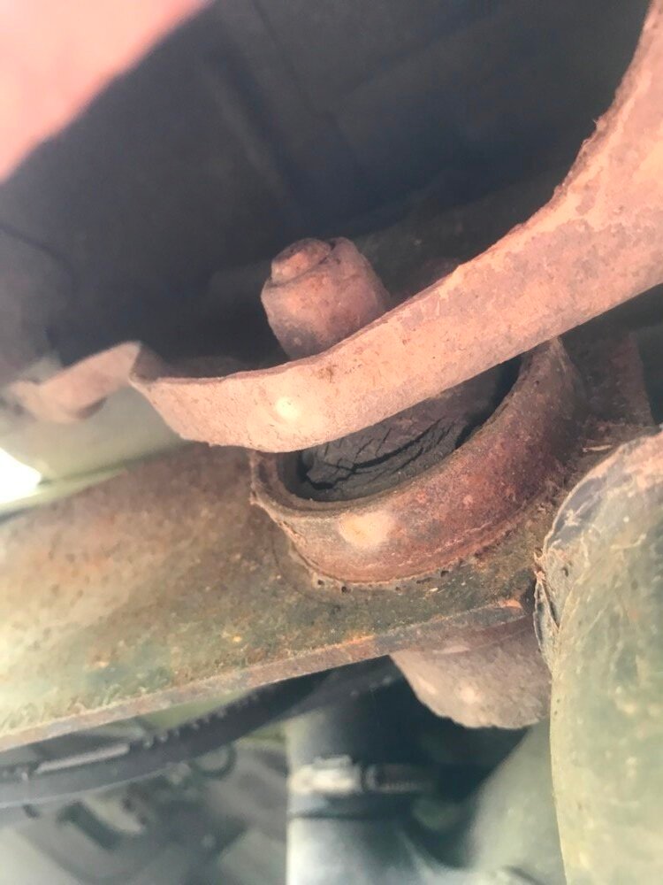

L'état d'un SB de train arrière:
Mes freins AR pour lesquels j'ouvrirais un topic dédié (pour une fois

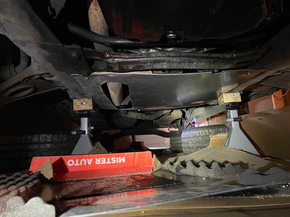

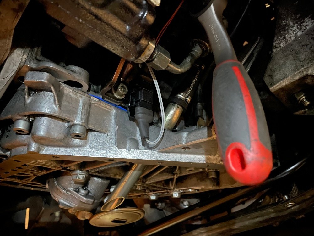

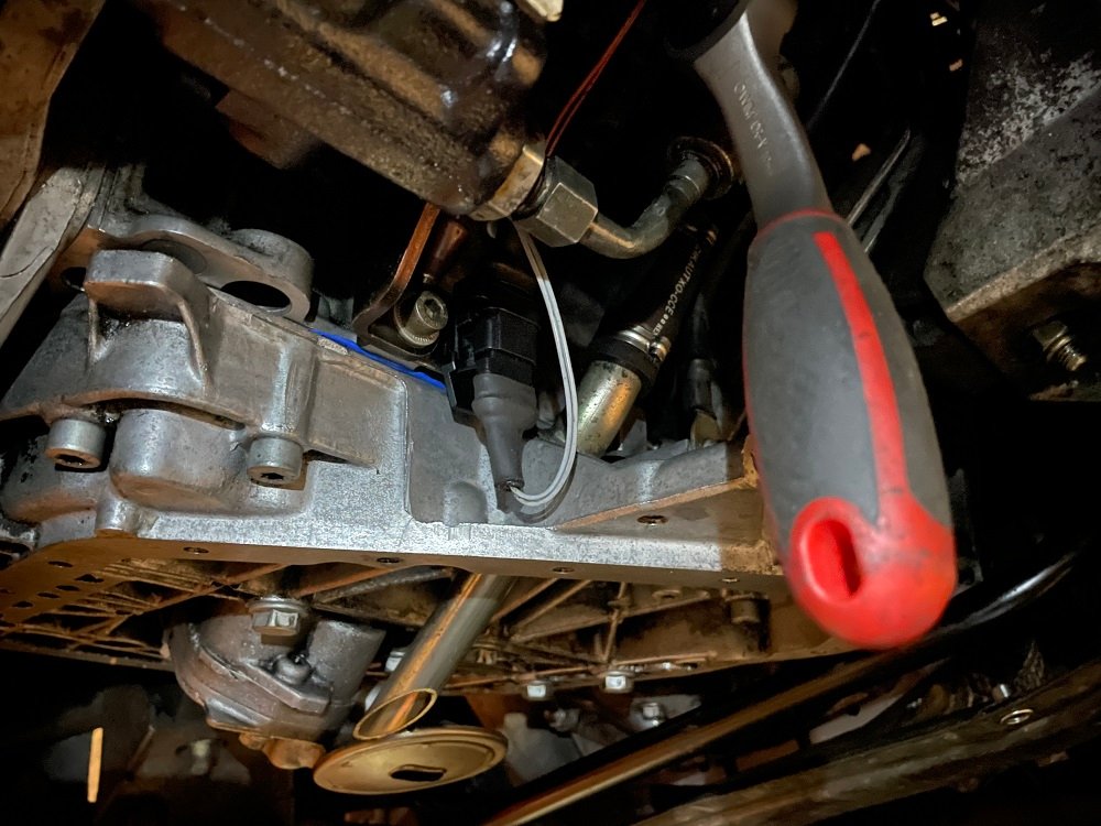

Et enfin le dessous de mon moteur: j'ai fabriqué des caches de propreté. Le carton est là pour éponger l'huile, les mousses et la tole de goudron pour limiter les raisonnances. Ca marche assez bien mais ça ne m'empêchera pas, lors de la prochaine vidange, de changer les joints des éléments du carter d'huile

Et enfin le dessous de mon moteur: j'ai fabriqué des caches de propreté. Le carton est là pour éponger l'huile, les mousses et la tole de goudron pour limiter les raisonnances. Ca marche assez bien mais ça ne m'empêchera pas, lors de la prochaine vidange, de changer les joints des éléments du carter d'huile![]()
.... car comme pour tous les moteurs thermiques il n'aime pas le confinement. source de plus de chaleur et potentiellement d'incendie
- Messages : 20207
Re: [totojest] Espace 2 Grand Ecran 2.1TD 1995
Sur le mien, sous la boîte, j'ai un carter de protection en plastique !
- Messages : 8810
ce n'est juste un sabot ? j'ai déjà vu ça chez renault pour éviter les taches d'huiles au sol...

Super ton carénage pour la boite !
Bien entendu, mon cher Stone, je surveille ce point de très près, je surveille scrupuleusement la température moteur quand je suis dans des bouchons en particulier. J'ai même prévu, si nécessaire, des endroits où je pourrais trouer la protection moteur. Mais pour le moment, je n'ai rien à signaler. L'aération est toujours possible par les passages de roues, un peu entre les deux protections et surtout tout autour de la boite. Concernant les risques d'incendie, pareil, je surveille et ai toujours un extincteur dans la voiture. Car moi aussi je suis un soldat partisan du J8S, je tiens beaucoup à cette voiture même si je l'exploite beaucoup et je veux qu'elle dure le plus possibleTheStone a écrit : 14 juin 2023, 17:59.... attention de bien laisser respirer ce bon vieux J8S
.... car comme pour tous les moteurs thermiques il n'aime pas le confinement. source de plus de chaleur et potentiellement d'incendie![]()
Oui mais toi tu as l'un des derniers sorti, avec 3 fois moins de km, et sans doute une boite d'origine... Sur le mien, la boite a déjà été changée, et ce carter a du tomber quelque part ou oublié lors d'une révisionEAime a écrit : 14 juin 2023, 18:25 Sur le mien, sous la boîte, j'ai un carter de protection en plastique !![]()
J'ai vu ça aussi sur les boites JB, mais j'ignorais que Renault en avait mis aussi sur les boites NG. C'est d'ailleurs pour ça que j'ai fabriqué un cache pour la boite, plutôt que d'en chercher un déjà tout prêtgrostoto a écrit : 14 juin 2023, 20:07 ce n'est juste un sabot ? j'ai déjà vu ça chez renault pour éviter les taches d'huiles au sol...

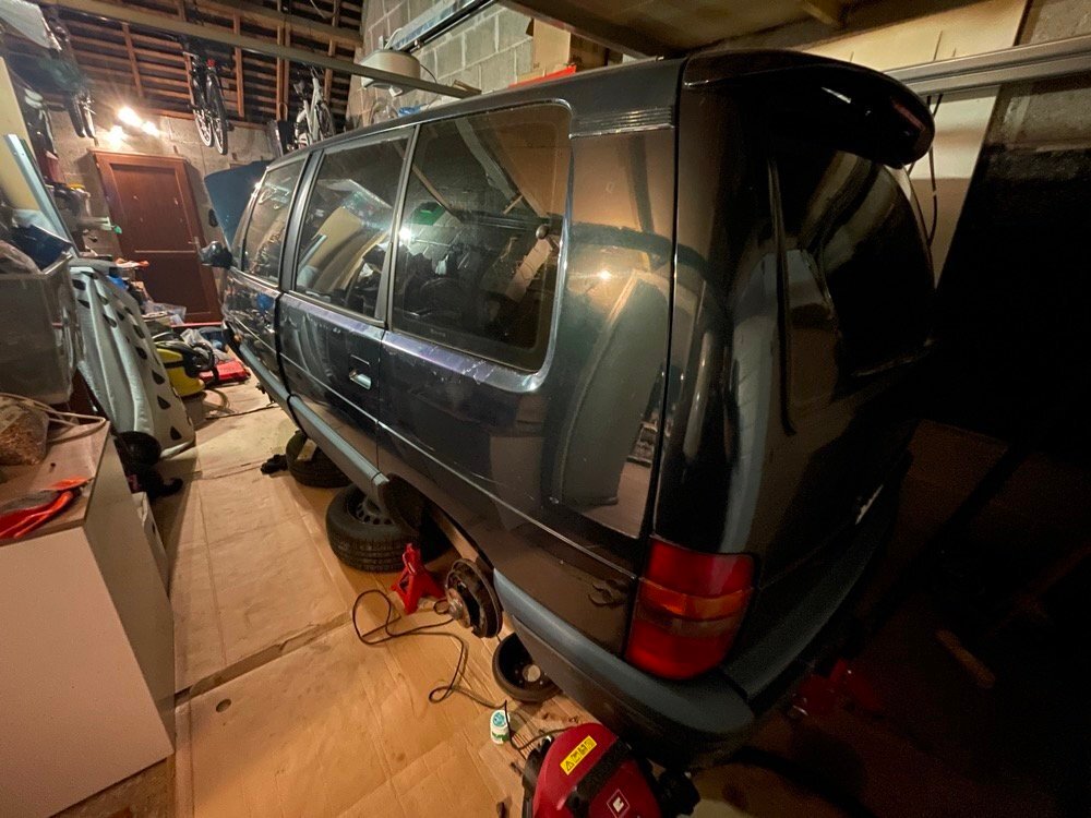

Bonjour à tous!
Des nouvelles, enfin, de mon Espace qui est de retour sur les routes après 2 longs mois enfermé dans mon garage dans l'attente que je m'en occupe. Au programme donc:
- Remplacement disques et plaquettes AV
- Remplacement des SB de tirant de chasse (j'avais essayé de les refaire en polyuréthane, échec cuisant, vous verrez)
- Remplacement des roulements AV
- Remplacement des rotules de direction (c'est d'ailleurs l'élément déclencheur de la mise en chantier de la voiture car l'une d'entre elle était éventrée même si sans jeu
- Remplacement des silentblocs du train arrière

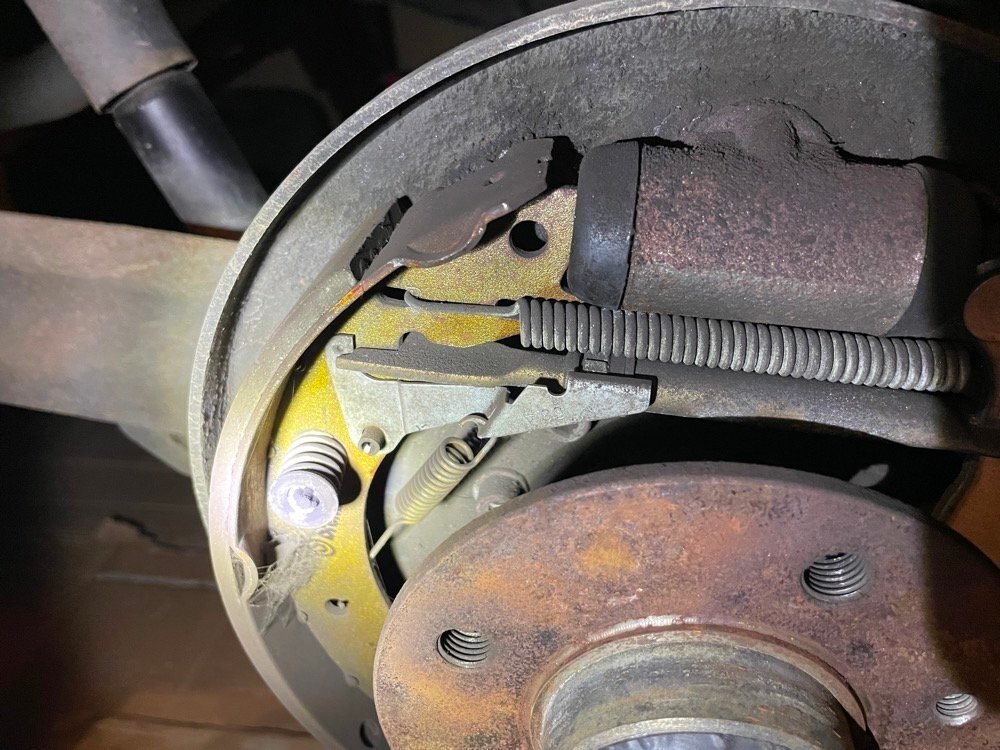

- Dépoussiérage des tambours, remplacement des flexibles de frein AR, et traitement des points de rouille superficiels sur les canalisations rigides
- Peinture de la boite à air (l'ancienne peinture s'écaillait, pas sur que le turbo apprécie...)
- Réfection des joints de carter et de plaque de rigidification pour limiter l'incontinence de ce brave J8S

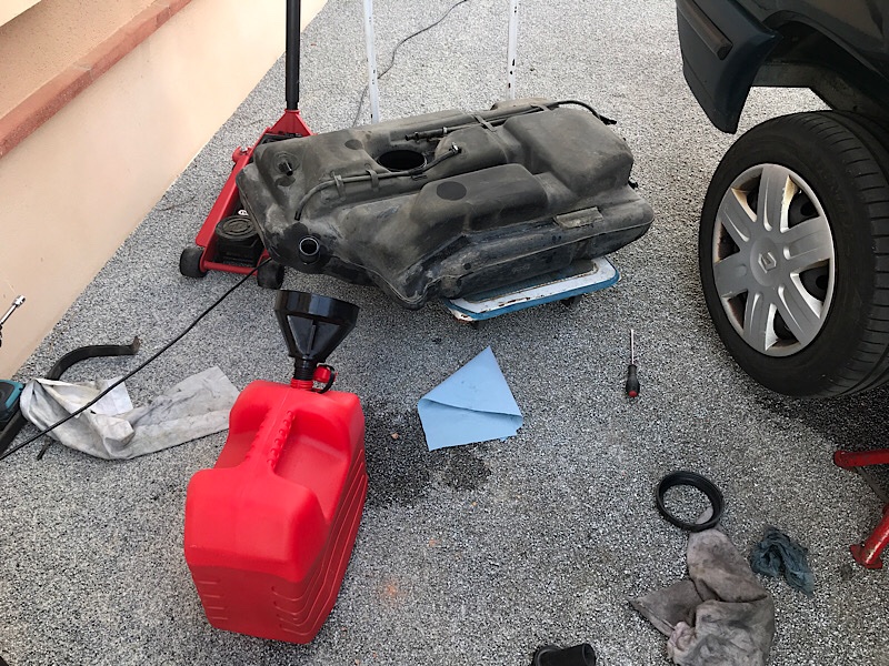

- Remplacement d'une durit de gazole et remplacement du filtre à gazole

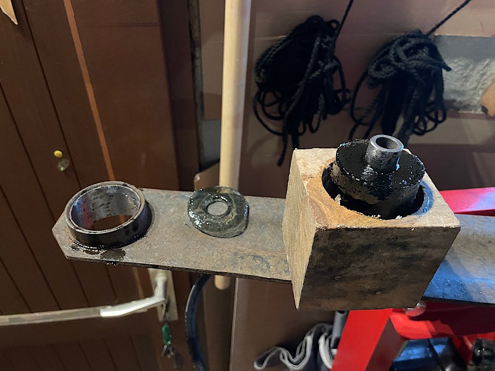

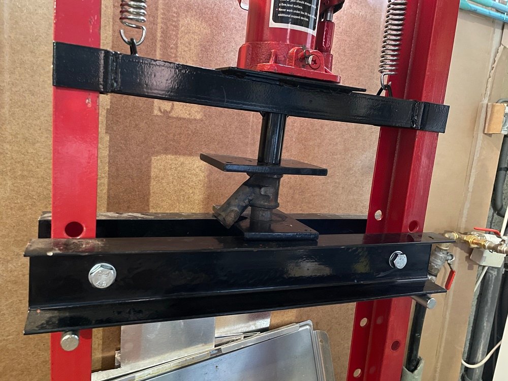

Comme je le disais donc, mes essais de refabrication en polyuréthane des silentblocs a complètement échoué. Un "petit" mouvement de torsion a désolidarisé mon montage pour celui du train arrière (malgré des stries sur les parties en métal): J'ai donc acheté tous les SB neufs, et les ai rigidifié en y coulant du polyuréthane, comme ici, toujours pour le train arrière: Par contre pour la barre stabilistatrice du train arrière, impossible de trouver des SB de remplacement, j'ai donc gardé la solution polyuréthane, avec un primaire d'accroche en plus. J'espère que ça tiendra dans le temps...
Côté tirants de chasse, même topo, j'en ai pris des neufs que j'ai "renforcé". Un coup de presse, et dans le bon sens (merci le tutoriel sur le forum
), et le travail est fait:

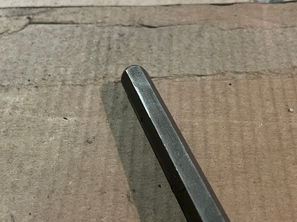

Concernant le "nettoyage" moteur, j'en ai profité pour jeter un oeil à mon axe de pompe que j'avais remplacé préventivement il y a environ 25 000 km, et je suis déjà un peu déçu de le voir marqué comme ça:
Mais bon, il est encore largement bon, et l'ancien était pas trop marqué non plus, j'ai de quoi voir venir si jamais
A ce stade j'ai fini de nettoyer la plaque de rigidification et j'ai refait un joint avec de la pate, en gardant la partie métallique de l'ancien joint. On croirait le moteur neuf:

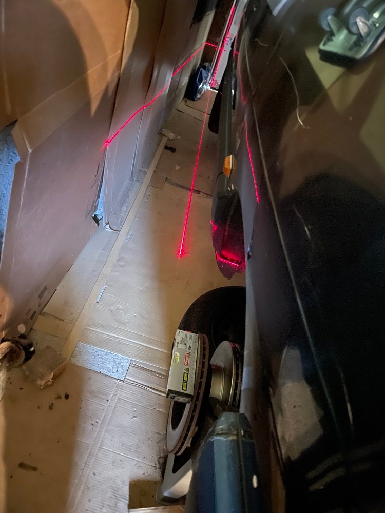

On passe au parallélisme que j'ai tenté de régler avec des lasers (la voiture est posée sur chandelles mais sur les rotules de triangle pour qu'elle soit "sur ses appuis"), et bien ma méthode était à ch*er complet:
Pour preuve, le compte rendu du CT comparé aux notes que j'ai prises (notamment les calculs de parallélisme
ou la "checklist" avant redémarrage). Après ça, j'ai donc refait un parallélisme à la ficelle, et sans chercher à mettre les 12 degrés de pincement... Le mieux est l'ennemi du bien.
Petit bonus, j'avais passé un coup d'injecteur extracteur au plafond après avoir nettoyé mes ceintures AV, voici la couleur de l'eau
En pleine forme, et quel plaisir de pouvoir en profiter!
