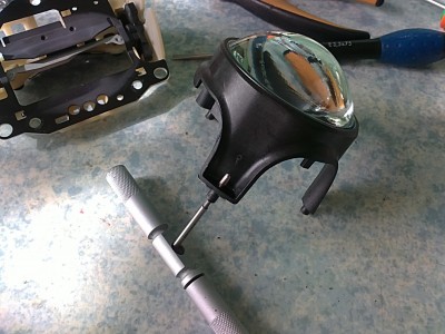

Bon voilà c'est fait. J'ai juste nettoyé le dessus de la lentille. Le support est riveté donc pas voulu faire une connerie
Pour le fameux 3e connecteur ben en fait c'est vide
L'état de la lentille avant nettoyage
Ref du phare au cas où
Et enfin l'intérieur (j'ai bien les bi-xénons avec le clapet qui bouge)
Plus qu'à voir le résultat la nuit. Je croise les doigts. Ca ne peut pas être pire, enfin j'espère.

Sur ta première photo, sur laquelle tu montres ton réflecteur riveté, on voit bien le moteur qui actionne le masque mobile. Il doit y avoir un connecteur branché sur ce support. Peux-tu vérifier ?
Sinon, on peut faire sauter les "rivets" en les coupant à ras (l'extrémité en plastique est bouterollée à chaud). Il suffira ensuite de réaliser un taraud (M4) afin de placer une vis.
Taraudage du support afin de la fixer à l'aide de vis.
Comme tu n'as pas ce troisième connecteur, on pourrait en conclure que ce phare dispose d'un contrôleur (circuit imprimé) qui actionne le masque mobile dès que l'ampoule halogène complémentaire est alimentée. Ce montage permettrait une réduction du nombre de fils dans le faisceau.

tout est remonté mais oui effectivement un connecteur avec 2 fils
