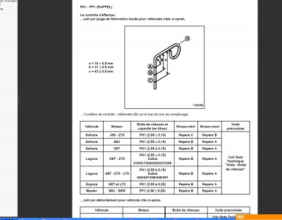

Attention huile spécifique boite PK1 TRANSELF NFP 75W-80 et niveau pas par débordement mais avec un outil jauge.
Outil de Pub2n :
viewtopic.php?f=47&t=8602&hilit=niveau+pk1
Donne ses infos a ton mécano.

SAHRO a écrit : 18 août 2019, 22:48 Attention huile spécifique boite PK1 TRANSELF NFP 75W-80 et niveau pas par débordement mais avec un outil jauge.
Outil de Pub2n :
Heuuu! j' aurais pas trop confiance avec un fil électrique :roll:
Je me le suis fait avec un bout métal d' apport

Philou 33 a écrit : 19 août 2019, 09:36
Outil de Pub2n :
Lol moi non plus mais avec un fil monobrin ya pas de risques que l’huile remonte dans les brins par capillarité à priori 👌
Outil de Pub2n :
Merci SAHRO
J’ai bien commandé la bonne huile après lecture du forum !
Et la jauge est en cours ours de fabrication je vais essayer avec un pic à brochette métallique plat
Bonne soirée !

L'avantage du fil electrique "rigide", c'est que tu peux le denuder pour bien marquer le niveau mini/maxi sans avoir a ajouter quoi que ce soit qui pourrait tomber dans l'huile...

Et voilà 2 jauges prêtes à l’emploi 😁!!

@Philou33, le fil est du minobrin en 2.5 mm, cela ne bouge pas facilement, d'ailleurs elle est toujours dans la voiture et ne s'est pas déformée .
On peut aussi en faire une avec les baleines d'un vieil essuie glace, c'est de l'inox ;)

Finalement j’ai laissé tomber l’idée du pic à brochettes !
Et ce sont bien les baleines des essuies glaces de mon donneur d’organes qui ont été recyclées en jauge !!

J'ai ajouté une gaine thermoretractable noire pour que la lecture soit plus facile.
Et pour éviter tous risques elle va jusqu'en sortie de boîte.
Je ne voudrais pas perdre un morceau de gaine dans la boîte.
