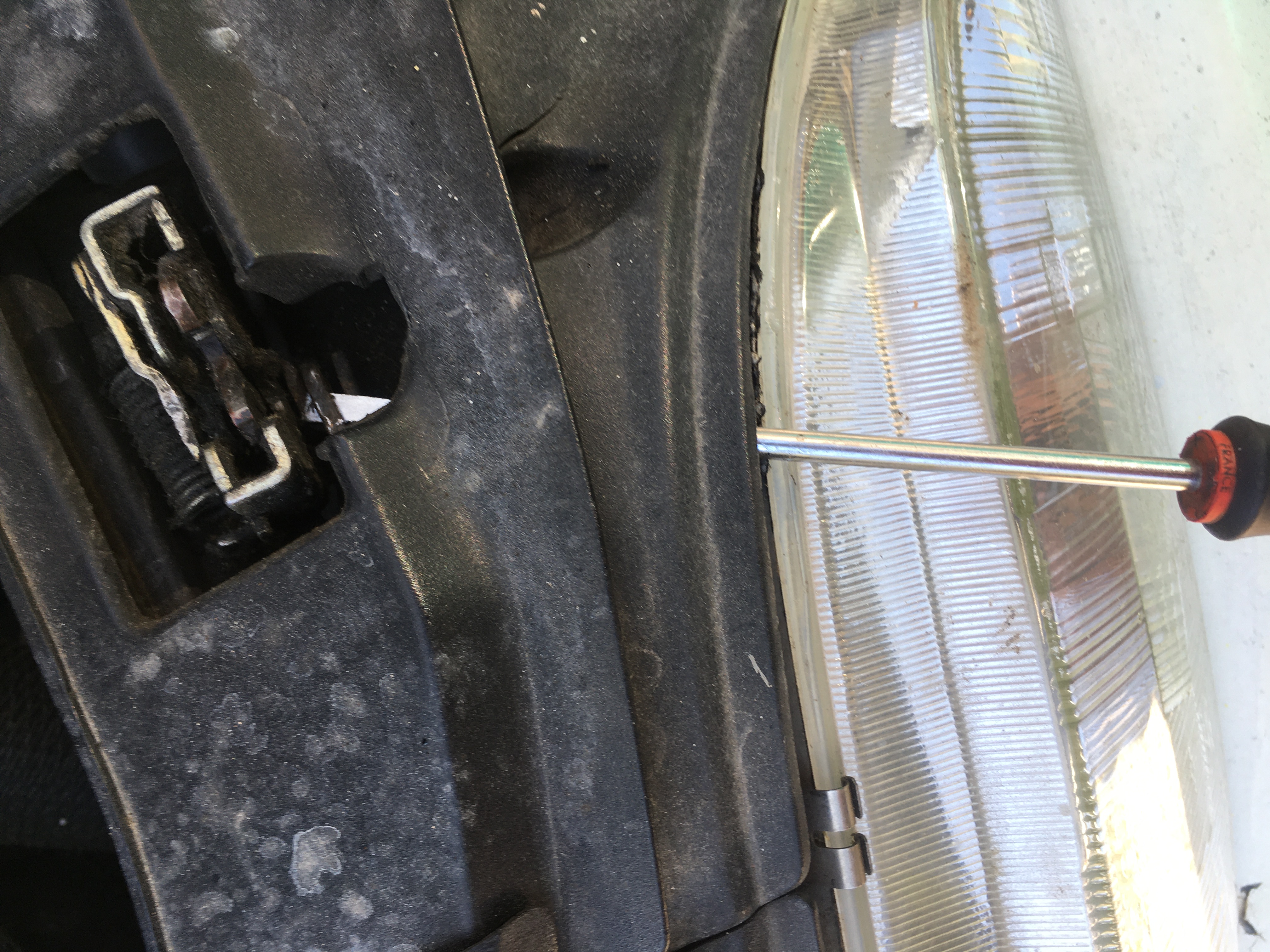

Un simple tournevis enfilé sous le capot en visant l'anneau ou vient se loger la tringle, une poussette sur le coté et c'est tout !!
- Messages : 12370
Re: Remise en forme espace 2 V6
Une vue de mon capot ouvert pour comprendre

Joli coup !!
- Messages : 25051
joli coup effectivement, pas possible sur le III

Très astucieux, bravocamion rouge a écrit : ↑05 avr. 2020, 20:09 Une vue de mon capot ouvert pour comprendreA1A20841-63AA-4B61-8B5D-659F113986EB.jpeg

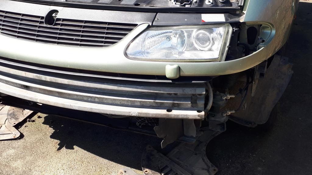

Question bête, est ce que je peux remonter la voiture sans le radiateur de clim ?
Les attaches sont cassés et de toute façon, la clim ne marche pas….
Bonne journée à tous !

C'est celui collé au radiateur de refroidissement ?
Je ne sais pas si on peut l'enlever sans problème, si j'étais dans ce cas je le tiendrai avec 2 petites sangles bien serrées contre le radiateur.
Tu pourras rouler un minimum
Sinon je dois encore avoir celui de mon II, si tu as besoin

Mais oui tu peux !!
Le refroidissement n'en sera que meilleur .... quand ça remarchera !!
@ Pilou:
Il ne tient que par quelques vis de 8..on peut tout a fait le deposer !
@ Pilou:

Oui ...mais : il faudra refaire des fixations basses pour le radiateur car c est le condenseur qui est fixé sur la traverse,et sert de support au radiateur.
Je viens aussi de le virer + compresseur + durites. Je gagne 15 kg !
a+
a+

J'en ai deja modifié 2 sans toucher aux tetons du bas !

Coucou Daniel,
La tu m'intéresses.. Comment as tu fait ? Parce que je me creuse la tête depuis quelque jours pour savoir comment les ventilos par le bas.
J'ai commandé les pièces.. Plus qu'à voir si ça arrive…
Par contre, je n'arrive pas à ôter le radiateur de clim, je n'ai pas les pinces pour….
Je vais faire sauter le doigt d'allumeur dans la journée, méthode bourrin.

Question bête avant de faire une Georgerie, je peux debrancher et supprimer le radiateur de clim sans avoir à faire de modifs sur le circuit de refroidissement ?
Merci!
Merci!
- Messages : 19539
Bien sûr !Georgesetcie a écrit : ↑12 avr. 2020, 14:18 Rebonjour à tous,
Merci!
Ce sont 2 circuits totalement indépendants !
