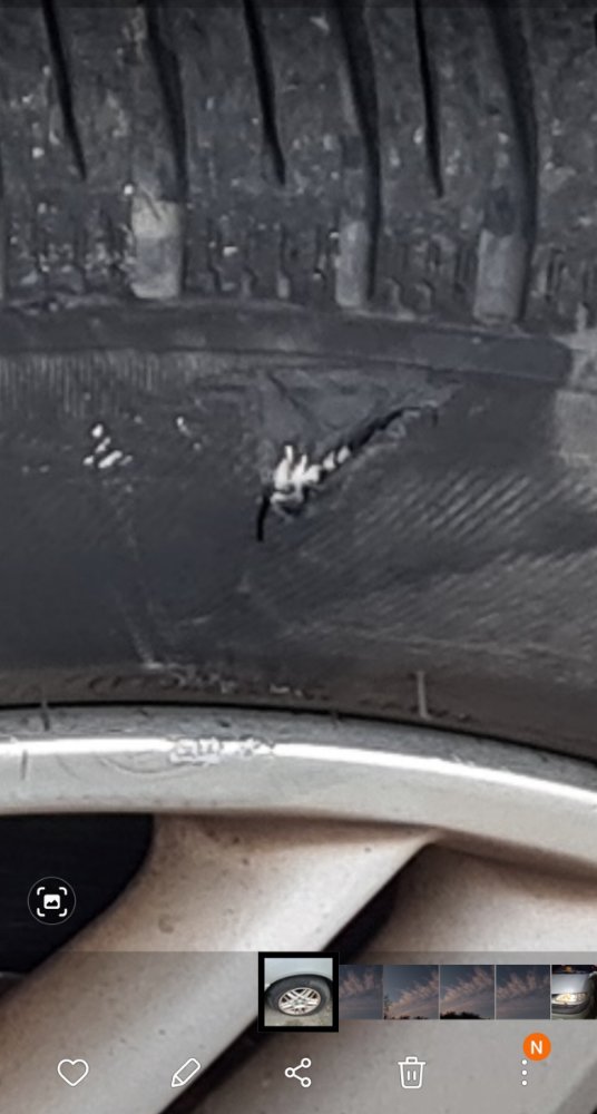

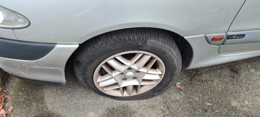

Dans la série 'j'ai la poisse voitures" , voiture de ma femme en rade sur un pb de boite de vitesse ... Espace caractériel a bas régime. Du coup ma femme prend ma voiture de boite pour aller bosser (encore milles mercis chef). Cet après-midi, je retourne chez mon client, j'évite un chien ... et paf (pas le chien 😁 ) le trottoir... et un pneu. Et comme par hasard, comme le V6-24 est sous utilisé : roue de secours dégonflée et pas les outils ! Merci à mon voisin magicien (authentique) pour son assistance 'teleportation" ;)
Demain, c'est télétravail.... dans mon siège cuir de bureau "Espace III" ... Faut que je fasse gaffe, il a des roulettes 😂
Et j'irai immoler une photo des deux Florian sur l'autel de Saint Matra pour conjurer leurs poisses légendaires 😂
