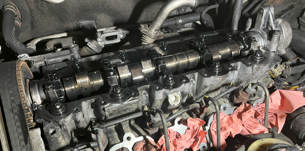

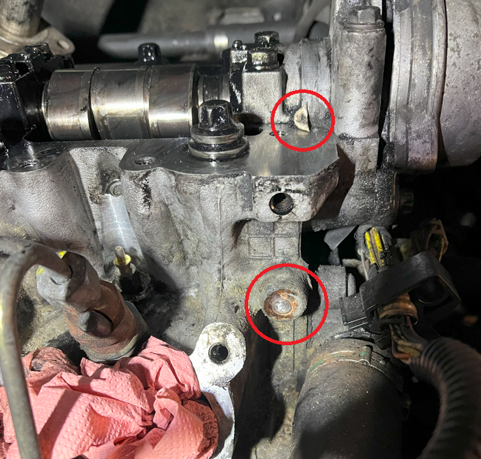

Le déshabillage continue :
J'ai commencé à nettoyer et dégraisser avant de remplacer les bougies, elles sont desserrées et peuvent attendre. Je ne souhaite pas que de la crasse tombe dans les cylindres.
J'ai été surpris de voir des points de silicone blanc au pied des arches du couvre culasse, je me demande si c'est le montage d'origine.
Sinon j'ai toujours ma vis cassée qui attend que je tente de l'extraire :evil:

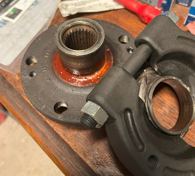

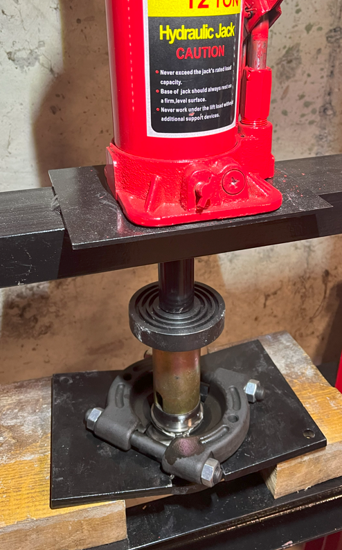

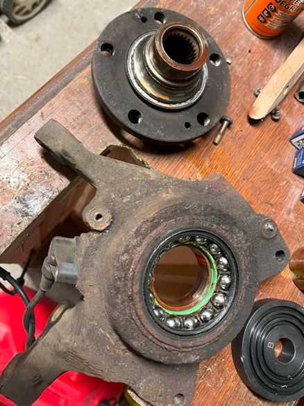

J'ai pu utiliser la presse pour extraire le moyeu :
Bien entendu, la demi-bague intérieure est restée sur le moyeu.
J'ai dû retourner sur la presse en utilisant un extracteur guillotine :
Il a fallu créer des points d'accroche à la meuleuse sur la bague pour l'extracteur, j'ai aussi dû créer des encoches pour assouplir la bague, sans quoi je ne parvenais pas à l'extraire malgré les 12 tonnes de la presse. :shock:

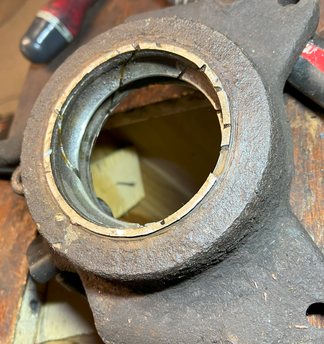

Il reste la bague extérieure et les anneaux élastiques de maintien, étant donné l'état avancé de corrosion, cela ne va pas être une partie de plaisir ! :x
Espace 2.2 dt RXE 1998 - 450 000 km
Messages : 8810
Re: [Léon] Mon Espace 3 2.2 dt
la bague extérieur (donc dans le porte moyeu):
- virer toute les cages et billes
- faire 2 traits soudures à l'arc sur tout la largeur interieur de la cage (avec une grosse baguette), 2 traits diamétralement opposés
- attendre que ça refroidisse
- quelque coup de burin en appui sur ces traits de soudures et cela sortira en moins de temps que j'ai mis pour écrire tout ça
technique apprise de mon père, et maintes fois appliqué: je n'ai pas trouvé mieux en terme de rapidité/efficacité/moyen mise en oeuvre

Ah merci beaucoup du conseil, je vais essayer cette technique dont je n'aurais jamais eu l'idée.
Pour l'instant, j'ai ôté toutes les billes et leurs cages, découpé à la Dremel les bords externes de la bague extérieure pour pouvoir retirer les anneaux élastiques qui étaient complétement grippés et soudés par la rouille, laissé agir du liquide de frein 24 heures sur l'un des cotés, chauffé légèrement le pivot au chalumeau, fait plusieurs entailles à la Dremel à l'intérieur de la bague et malgré tout cela, celle-ci ne bouge toujours pas d'un poil lorsque je la mets sous les 12 tonnes de la presse.
J'ai hâte d'essayer cette technique !

Je confirme que ça marche incroyablement bien ! 8)
Les traits de soudure se contractent en refroidissant et réduisent ainsi le diamètre du roulement, qui sort en un rien.

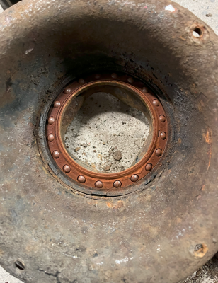

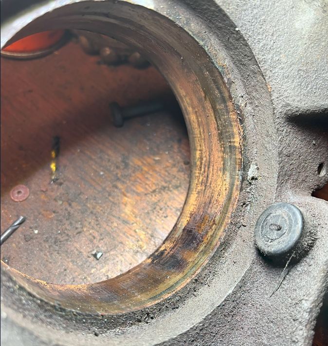

J'adresse un grand merci à grostoto et au jeune citroëniste !

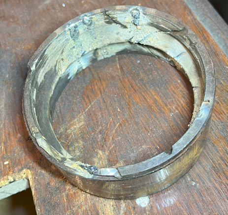

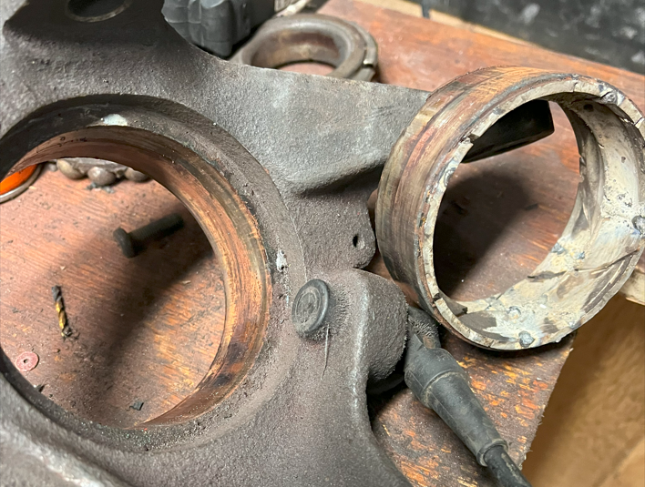

La technique suggérée pour extraire la bague extérieure s'est montrée d'une efficacité redoutable.

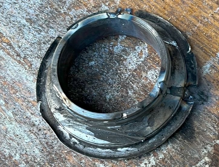

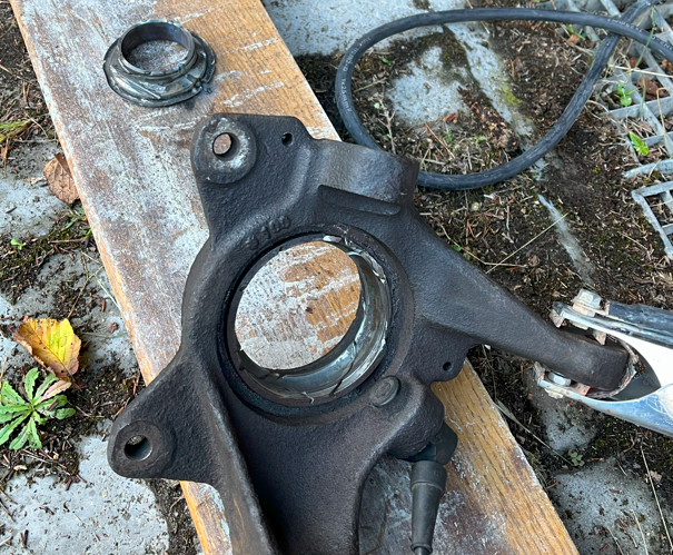

Voici l'état de la bague après mes tentatives infructueuses :
J'ai préparé mon poste à souder et réglé le courant pour que l'effet du cordon soit important, mais sans pour autant souder la bague sur le pivot. J'ai utilisé la bague intérieure pour faire des essais à 50, 55 et 60 A.
J'ai finalement choisi 55 A et fait 4 cordons grossièrement espacés d'un quart de tour sur la bague extérieure :
Après refroidissement et passage à la presse, la bague est sortie sans que j'aie eu à forcer sur le levier de la presse :

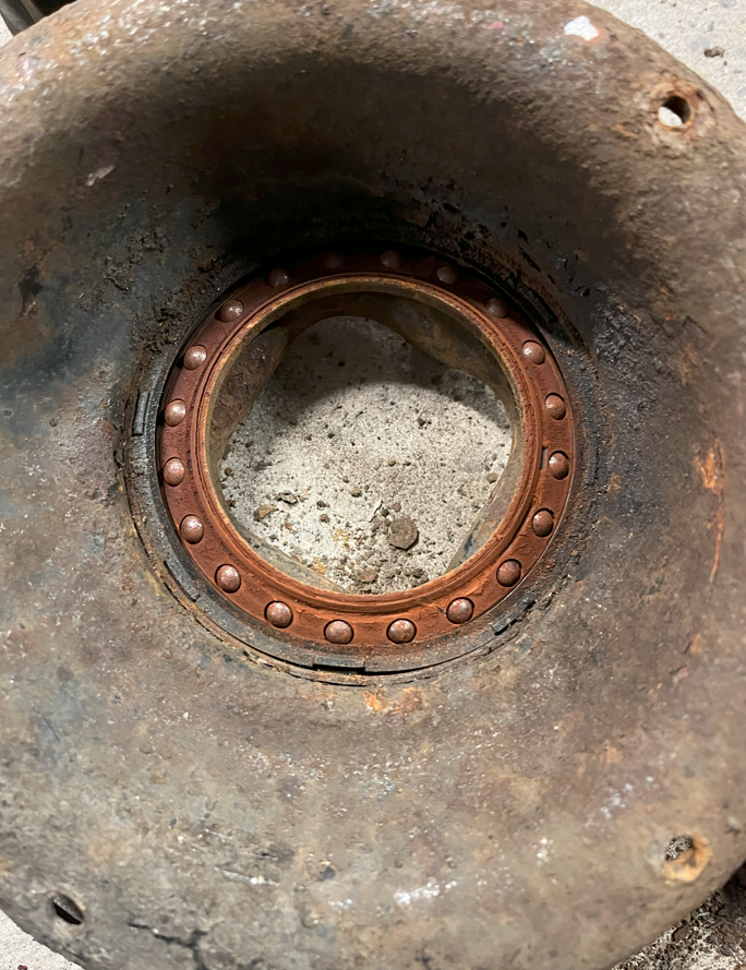

L'état de la portée du roulement explique pourquoi la bague ne voulait pas sortir :
J'ai mis un peu de WD40 et passerai un peu de papier abrasif fin pour enlever les traces de rouille et autres impuretés.
Ensuite je pourrai nettoyer le pivot un peu plus en profondeur avant de monter le nouveau roulement.

Messages : 8810
Oui, pas besoin de presse avec la soudure, quelques coups de butin suffisent amplement.
Et encore, tes cordons sont discret... Faut y aller franco, baguette de 6..(a vrai dire je prend ce qui traine dans le coin, mais la plus grosse possible, poste a fond.
Léon
Messages : 51
Enregistré le : 08 nov. 2019, 22:53
Message non lu par Léon »
J'y suis allé prudemment avec les cordons, je craignais vraiment d'endommager la portée du roulement sur le pivot.
Si la première tentative n'avait pas été fructueuse, j'aurais certainement ajouté d'autres cordons entre ceux que je venais de faire, merci encore pour la technique conseillée, elle est vraiment rapide et efficace ! :D
J'avais commencé à réfléchir à des moyens de contracter la bague en la refroidissant, mais sans vraiment avoir trouvé quelque chose de simple qui puisse avoir un impact. Je n'avais pas du tout pensé à des cordons de soudure.

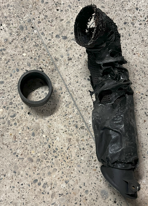

Bonsoir le forum,
La liste des pièces à remplacer s'allonge, j'ai ce manchon d'aspiration dans son guêtre en plastique vieilli qui ne ressemble plus à grand chose :
Pour mon Espace et apparemment ceux dont le numéro de fabrication est strictement inférieur à 971001 avec climatisation normale, ou strictement inférieur à 971121 avec chauffage normal, il s'agit de la référence 602 530 5126.
Pour les autres, c'est la référence 602 531 2670.
Je me demande ce qui peut changer entre les deux versions. Peut-être la présence du guêtre ?

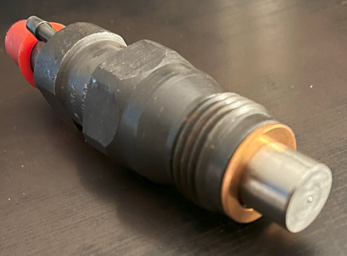

Bonne nouvelle !
Je n'ai pas trouvé les joints d'injecteur en cuivre ... mais ce sont eux qui m'ont trouvé !
Ils m'ont été fournis avec les injecteurs :D
Nous verrons quelle tête ont ceux qui sont en place, si toutefois j'arrive à les démonter, en tout cas les nouveaux ne devraient pas fonctionner moins bien. :)

Messages : 2739
Parfait ! La preuve que ça se remplace à chaque fois, n'en déplaise aux mécaniciens qui ne le font pas !

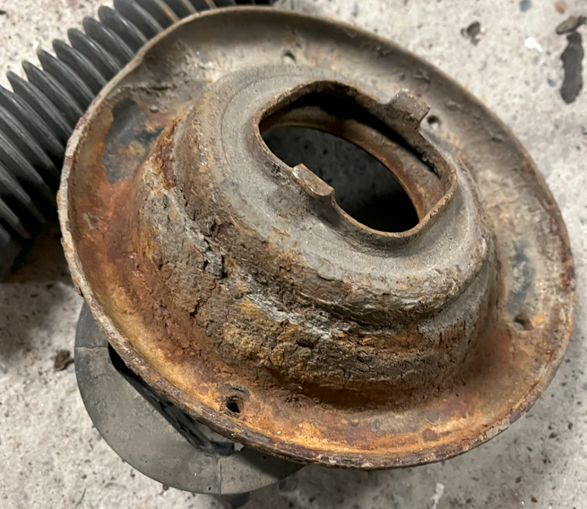

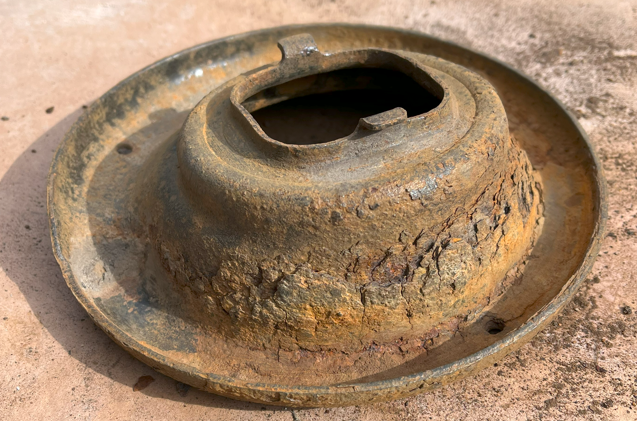

Bonsoir tout le monde,

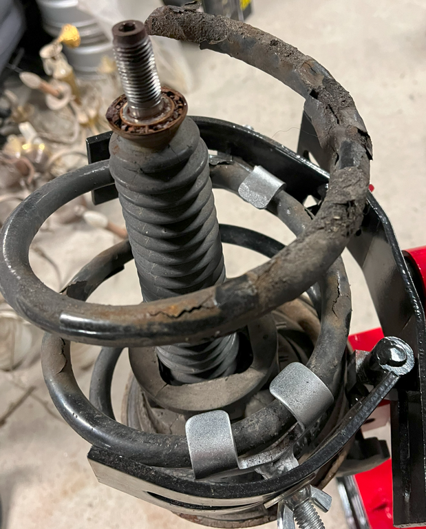

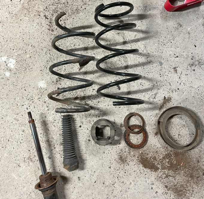

Quelques photos suite au démontage de mes amortisseurs :
Il manque un morceau du ressort, pratiquement une spire !
La coupelle droite ressemble plus à une trouvaille archéologique qu'à une pièce automobile :
Le roulement n'est pas non plus en bon état :
Ce ne sera pas du luxe de remplacer tout ça !

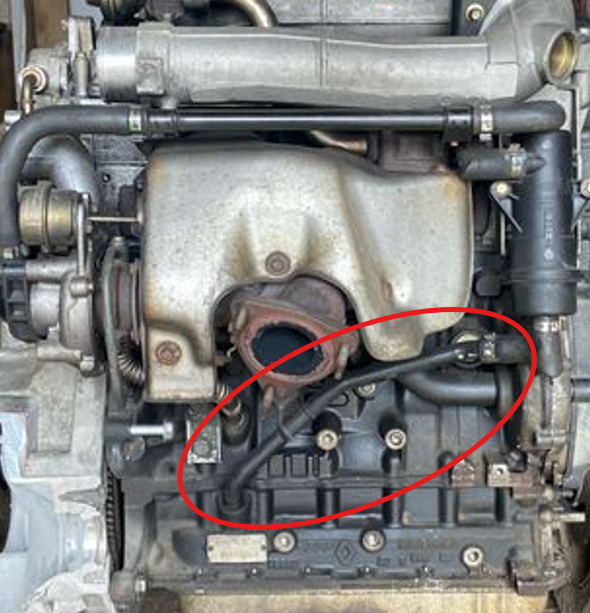

Bonsoir le forum !

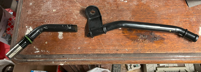

J'ai trouvé, je pense, l'origine de la fuite qui graisse toute la partie droite de mon Espace. Certes, le berceau est protégé de la corrosion mais une telle marée noire n'est pas trop de mon goût. Cela a dû accélérer la dégradation de mes silent-blocs de berceau.
J'ai constaté que le tube qui lie le bas du moteur au reniflard était cassé au niveau de la soudure de la patte de fixation :
J'ai dû démonter la descente d'échappement pour réussir à dévisser la seule vis de fixation (Torx) sans risquer de foirer la tête.
Ce n'est pas ma seule fuite mais certainement la plus contributrice à la marée noire.
Ceci explique pourquoi l'arrivée du reniflard sur le cache culbuteur était particulièrement sèche.
Pour mémoire voici où ce tube est situé à l'arrière du moteur et à quoi il devrait normalement ressembler :
