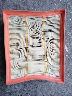

Ah et autre chose aussi le filtre a air ? Il a été rentré au marteau dans la boîte à air ?
Je fait une photo après que ma fille dort.

Davidrwt a écrit : 26 juil. 2020, 21:38 IMG_20200726_213607.jpg
outch :shock: j'avais fait une révision dans un petit garage franchise Renault
Donne moi son adresse je vais lui faire bouffer le filtre et lui botter les fesses :lol:

Parce que la si il sait pas mettre un filtre à air une culasse j'imagine même pas :lol:

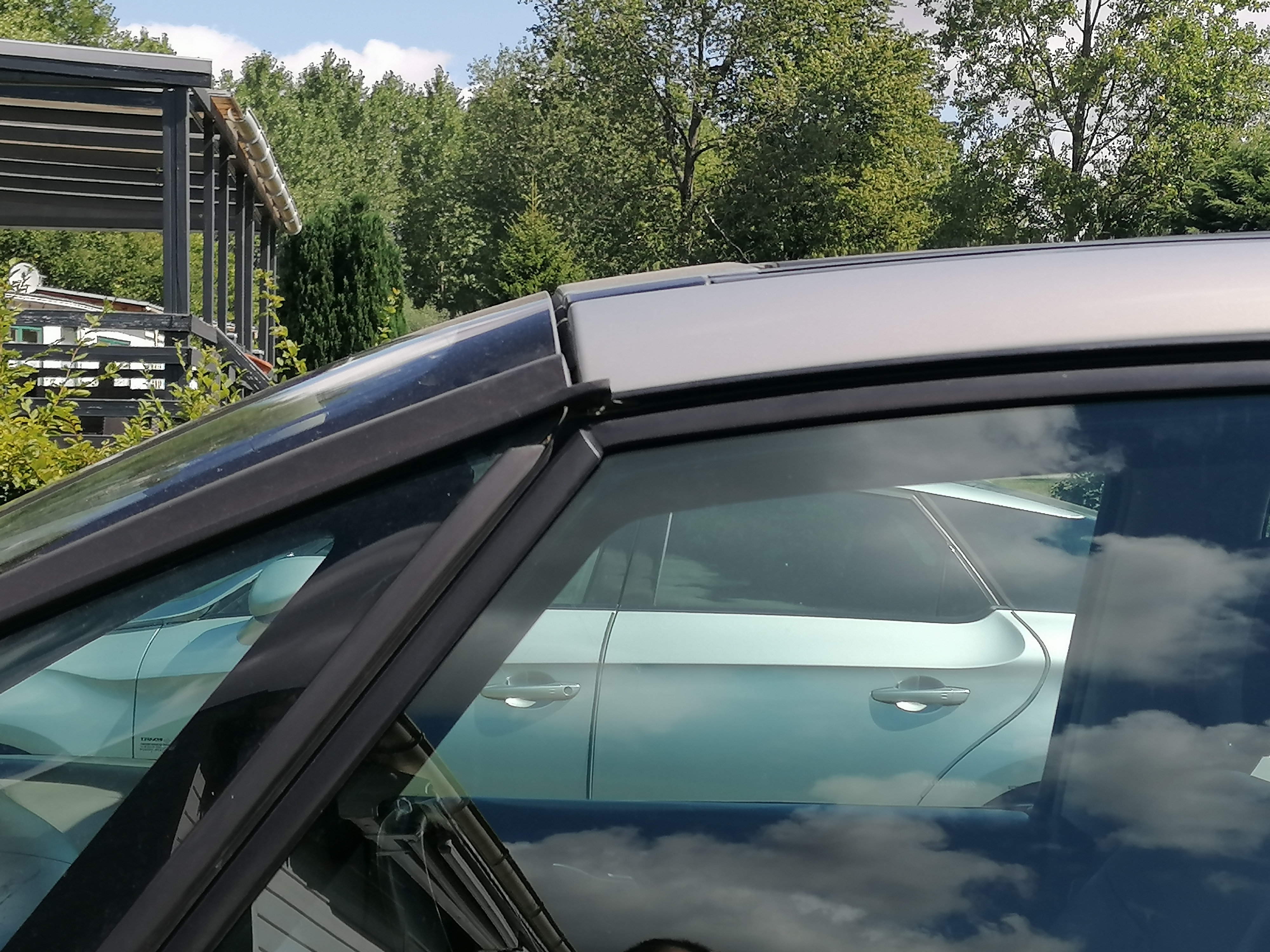

Quelqu'un aurait une photo de cette partie ?
Messages : 5701
Re: [Davidrwt] Espace 4 2.0T Privilège
Davidrwt a écrit : 02 août 2020, 11:39 Bonjour
tiens regarde celle ci

OK merci j'ai vu le problème

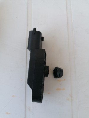

Ça continue dans les découvertes
Capteur de pression barométrique
Symptômes : des à coups (léger) dans les 2000tr/mn
Pièces changer
165€ chez Renault
83€ dans un magasin de pièces auto
Messages : 3992
Message non lu par Wutch »
Oui, j'ai eu aussi. Plastique cuit par la chaleur.
C'est celui sur le collecteur ou la durite ?

Wutch a écrit : 11 août 2020, 16:12 Oui, j'ai eu aussi. Plastique cuit par la chaleur.
Celui du collecteur mais les 2 sont identiques.
Messages : 3992
OK. Idem sur le mien. L'autre souffre moins
