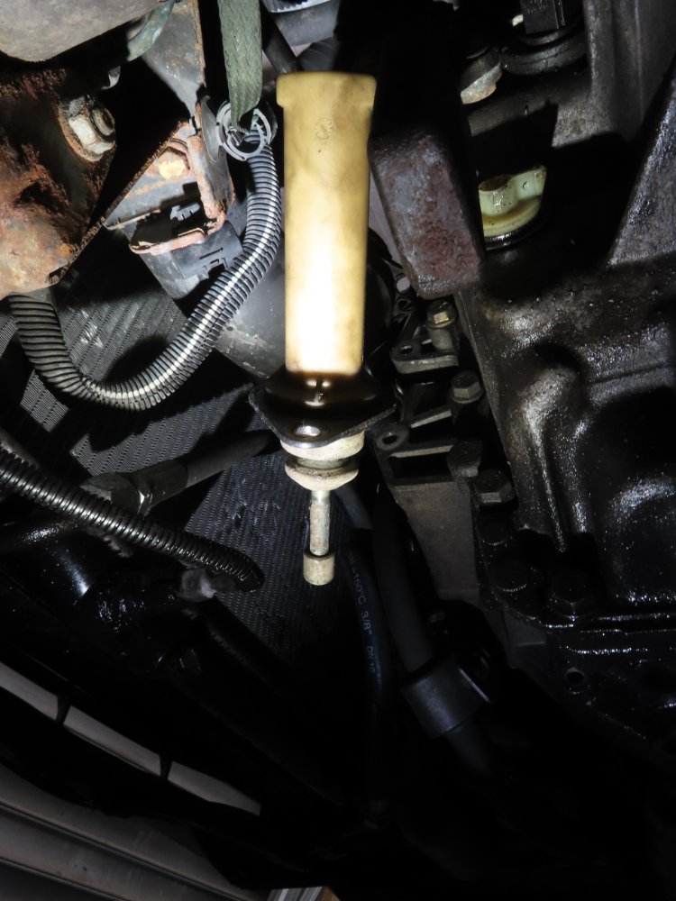

C'est le bocal pour le circuit d'embrayage ! (On voit le recepteur hydraulique en plastique jaunatre avec le bout hexagonale )
Si il est quasi vide, pas etonnant que tu aies du mal a passer tes vitesses !

Le récepteur (c'est bien ça ?) ressemble à ça avec le piston qui appuie sur la fourchette. Donc si les deux circuits (freins/embrayage) sont séparés il faut remplir le petit bocal de liquide de frein à la seringue ou il y a une autre solution ?
J'ai purgé les freins avec un système Eezibleed mais là ça me semble quasi innaccessible.
Re: boîte PK1 marche arrière difficile à passer surtout à chaud
C'est bien ça !
Pour la purge, le purgeur est sur le recepteur, tu fais exactement comme pour les freins !

J'ai purgé la commande d'embrayage sans toucher à la pédale avec le système Eezibleed pour mettre en pression le système, les vitesses ont l'air de bien mieux passer à chaud et le point de patinage est bien plus haut, il était quasiment en bas de la pédale, à voir dans la durée et lorsqu'il fera chaud.
Par contre lorsque le système était sous pression j'ai eu quelques gouttes de liquide venant d'au-dessus du triangle passager, je me demande si côté émetteur de la pédale la pression peut-être trop élevée (1,3 bars) ne faisait pas fuiter le bazar.
