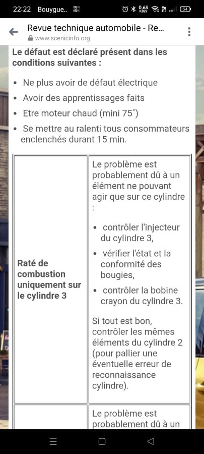

C'est ici que je l'ai lu :wink:
Re: MECANIQUE F4RT -NE TOURNE PAS ROND
Posté : 28 janv. 2022, 10:25
par Wutch
je pense que le problème de reconnaissance mentionné est du à l'utilisateur et pas au soft. Pour les mecs qui se trompent entre 2 et 3
Posté : 28 janv. 2022, 13:46
par AOD
Wutch a écrit : 28 janv. 2022, 10:25 je pense que le problème de reconnaissance mentionné est du à l'utilisateur et pas au soft. Pour les mecs qui se trompent entre 2 et 3
En effet, je l'avais pas lu dans ce sens là... :mrgreen:

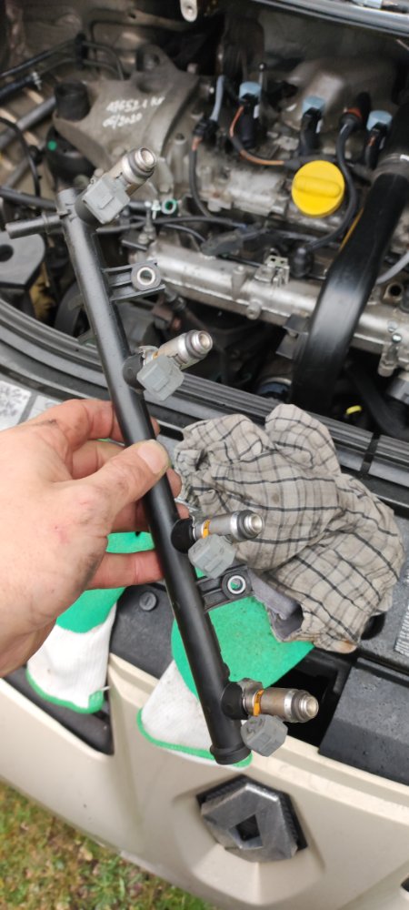

Bon, j'ai donc mis l'injecteur 3 sur le cylindre 4 et inversement après avoir nettoyé l'ensemble... Bah j'ai maintenant le voyant esp qui se met en branle. L'injecteur 3 était bien sale...

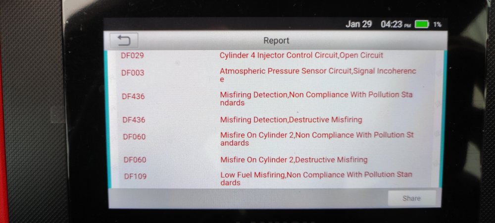

Je reçois un petit bac à ultrasons acheté à vile prix chez la boutique du mal livré lundi... J'ai été faire un tour, c'est pire que jamais... Là j'ai vraiment eu l'impression de saboter la voiture en roulant.
Oui je vais de toute manière regarder pour changer les injecteurs, c'est clairement ça le problème à mon avis.
Liste de codes après roulage et positionnement de l'injecteur 3 sur le cylindre 4.
Après RAZ
Après remise en place de l'injecteur 3 sur le cylindre 3...sans même avoir roulé.
Là j'y touche plus tant que j'ai pas reçu mon matériel.
Je comprends pas le fait que le cylindre 2 soit maintenant en défaut.
Posté : 29 janv. 2022, 17:55
par Wutch
Problème électrique avec l'injecteur 2.
Posté : 29 janv. 2022, 19:12
par AOD
Bon bah en effet, je viens d'aller faire un test... moteur tournant, je débranche le cylindre 2... rien ne se passe. Donc mon faisceau est en panne.
Je vais sortir le multimètres demain...

Bon, après tests au multimètres.
- Mon faisceau envoi bien ses 12 volts aux 4 prises...donc exit le problème.
- Injecteurs 1 et 4 = 13.8/14 ohms de résistance
- Injecteurs 2 et 3 = 0 de résistance
J'en conclus que j'ai deux injecteurs en rade.
Vous commanderiez 2 injecteurs ou 4 ?? Je suis plutôt du genre à tout changer, mais d'après vous, est-ce vraiment nécessaire ? :mrgreen:
Posté : 30 janv. 2022, 12:52
par EAime
Change les 4 !
Tu auras les mêmes valeurs, alors que les autres, déjà usés, risquent d'altérer le bon fonctionnement du moteur.
