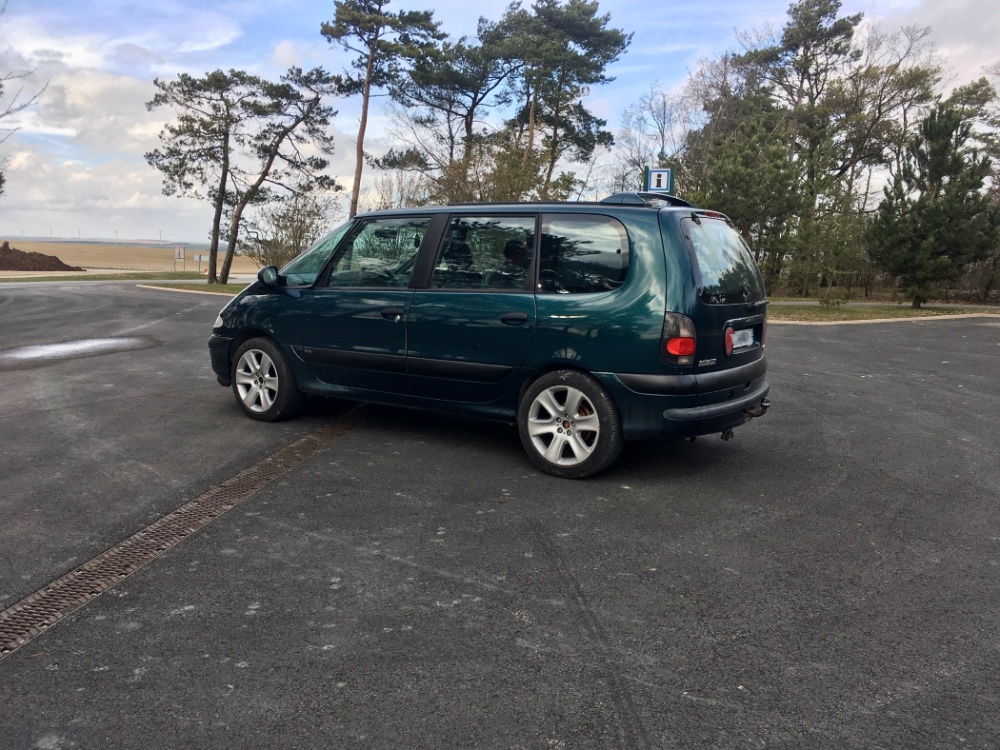

Espace III 2.2dt RXE 1999 neuve d’occasion !!!
- Messages : 2801
Re: [mika7451] sauvetage/rénovation espace 3 RXE 2.2dt 99’

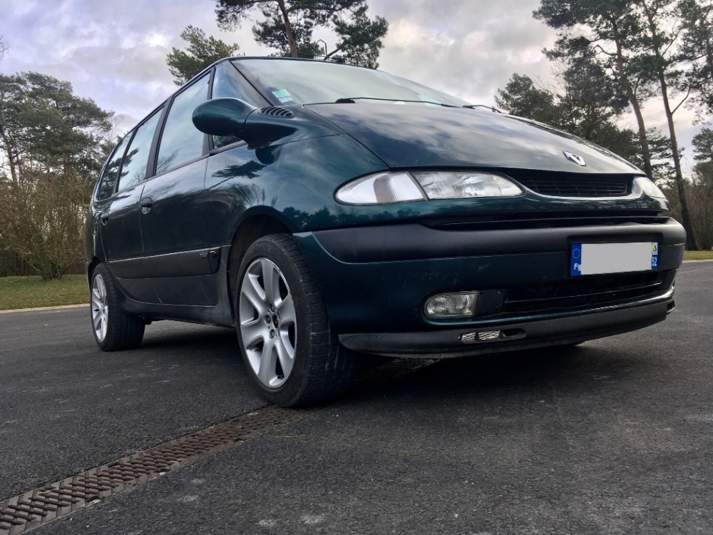

Ça lui donne une subtile modernité, plus de présence! J'aime beaucoup ce vert au soleil!

En effet , sur ce genre de vaisseau il ne faut pas en faire trop , les lignes « bio design » typique 90’s vieillissent super bien ! Une fois rabaissé ça sera bijoux !!! J’hésite pour lui donner une touche plus moderne encore à lui mettre des optiques à glace lisse et clignotant rond des dernières phases et de les faire à fond noir comme les laguna 1 phase 2

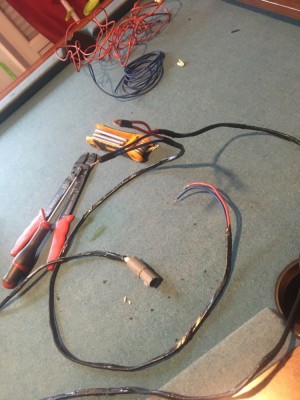

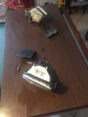

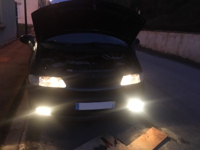

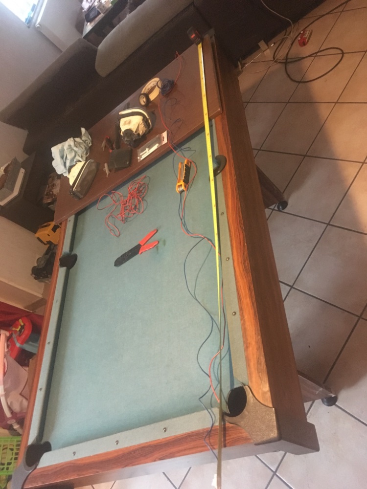

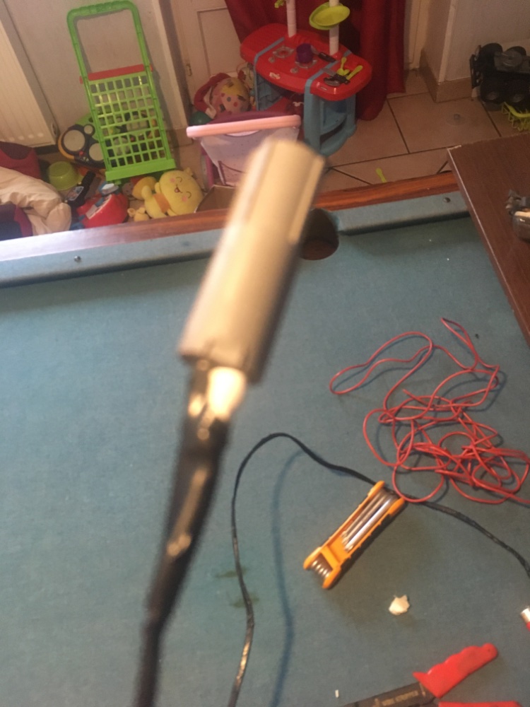

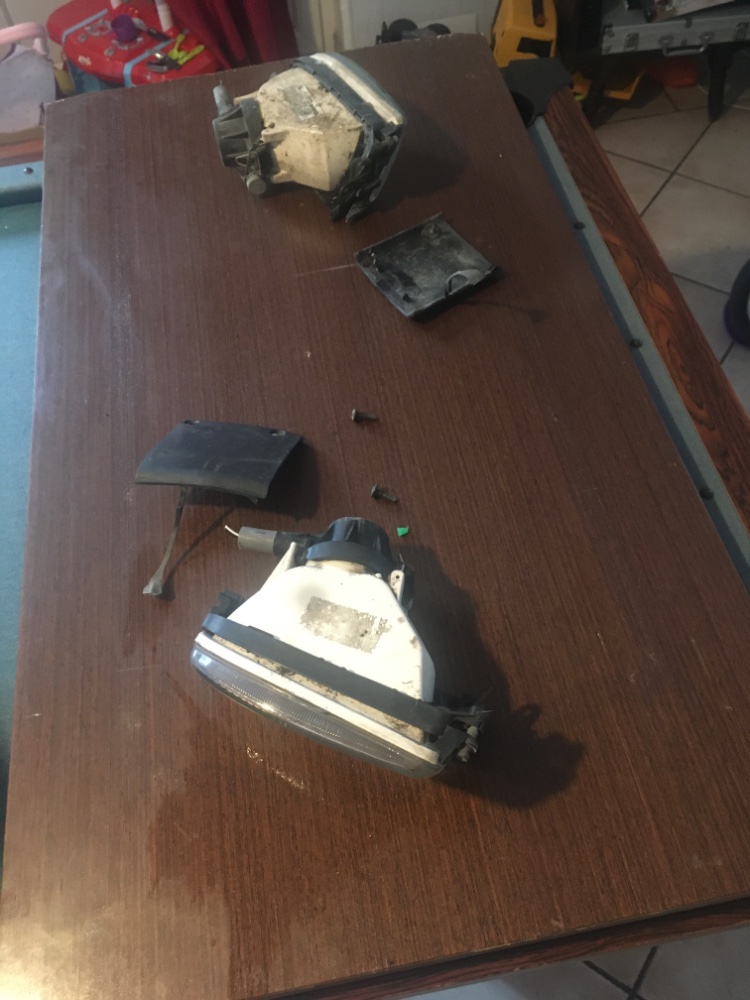

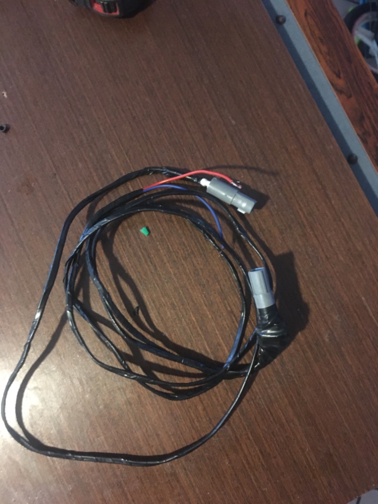

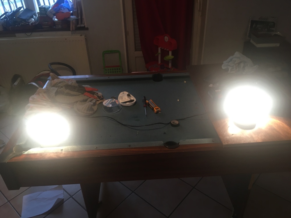

Yep ! Aujourd’hui un cap de passer, tout juste sortie de rodage … du coup n’ayant pas trouvé de faisceau antibrouillards, j’en ai créé un moi-même, et une fois branché et une ampoule changer ça fonctionne tout de suite mieux !

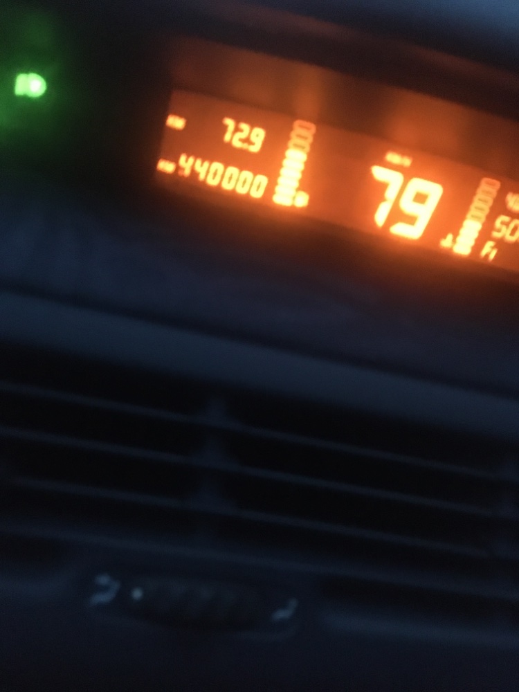

C'est le kilométrage véritable???
Magnifiques les anti-brouillards, même si je n'ai jamais été dans une situation où ça a été utile.

Merci , oui c’est son vrai kilométrage
Que ce soit ici dans la Marne ou en Haute Savoie il y à souvent du brouillard ou des conditions météo qui font qu’ils servent vraiment, là ils sont d’origine mais le faisceau n’avait pas été remis lors d’un remplacement du pare-chocs et des antibrouillards par un venant d’une casse et vu comme c’est derrière à mon avis il a tapé un animal de face, je dois avoir un masque avant qui traîne dans mon stock de la boîte j’y changerai quand je ferais une grosse opération mécanique qui m’obligera à tomber la face avant …
