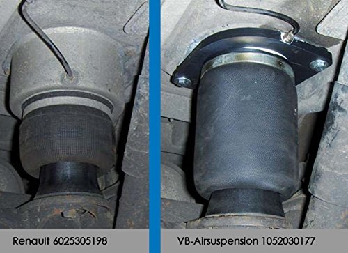

Vérifie qu'il n'y a pas de suspensions pneumatiques a l'arrière, des frais en plus :(

Pour les suspattes pneumatiques tu le vois à quoi ? Pas souvenir d'avoir repéré de bouton particulier et le comportement routier m'a semblé très bon, bien sûr je n'ai pas la possibilité de voir la voiture sur un pont pour vérifier !

SAHRO a écrit : 28 janv. 2022, 16:39 Salut Mat-155
Les silent blocks de barre stab sont introuvable, les refs que tu va trouver sont erronées depuis un bail chez les fournisseurs (c'est pour espace 2).
Le bruit je pense plus aux coupelles d'amortisseurs.
Si tu tombe le moteur pense a changer les silent blocks de berceau.
Pour les freins, j'ai mis des disques Bosch aussi a l'avant mais les plaquettes faisait du bruit alors j'ai mis des Meyle et plus de soucis.
Depuis le temps que FKP 94 nous parle de cette marque :mrgreen:
Pour l'huile de boite 4HP20 c'est la MOBIL ATF LT 71141
Salut @SAHRO et merci pour tes conseils, voilà donc pourquoi il n'y avait pas de choix dans les grandes marques classiques de silentblocs...
Si j'ai bien suivi il me semble avoir vu quelque part sur le forum que les coupelles elles aussi étaient nfp ?
Meyle je n'ai encore jamais essayé mais déjà vu passer quelques fois, d'ailleurs je me demande si les triangles que j'ai achetés à Francois pour ma Safrane ne sont pas chaussés de cette marque de silentblocs 🤔
Pour l'huile est elle spécifique et donc peu commune (comme la NFP des boites PK1) ou est-ce qu'on la trouve facilement ?
C'est les coupelles inférieures qui rouillent suffit de trouver deux jambes de force complètes en bon état.
Les supérieures souvent coupables du bruit se vendent.
Les suspattes pneumatiques c'est facile, y faut se pencher, y'a des boudins et pas de ressorts.
A gauche ancien modèle origine, a droite modèle adaptable qui était vendues sur Mamazone par un seul vendeur + de 500 roro si y en a encore.....
Pour l'huile, on en trouve, ex:
