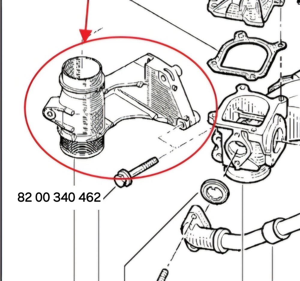

J'aurais une question, je veux supprimer complètement le système egr (que des problèmes avec) donc il existe les plaques pour obstrué les 2 tuyaux et 1 bouchon pour remplacer la partie mécanique de l egr, cependant j'ai vu que certains modèle de Master ou autre avec le même boîtier papillon mais sans egr.
Sur quel modèle exactement je pourrais trouver cela ?
- Messages : 3871
Re: Restauration 2.2dci 115
Uniquement sur trafic et peut-être Master mais aucunement sur Espace.

Mais il s adapte sur le g9t ? Et une autre question, on a tous plus ou moins un problème avec l emeteur d'embrayage qui fait que la pedale s enfonce toute seul, peut être cela a déjà été évoqué mais ne peut on pas y installer un ressort de rappel pour la maintenir en l air ?? Je sais pas trop si vous comprenez l'idée
- Messages : 3871
Oui, elle s'adapte puisqu'elle est prévue pour un moteur G9T (2.2) ou G9U (2.5) spécifiquement. Je pense qu'elle a été monté sur les versions sociétés ou versions exotiques (pays sans norme Européenne).
