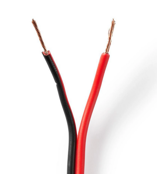

Pour le câble électrique, tu peux en trouver sur eBay ici par exemple : https://www.ebay.fr/itm/123856231830?it ... R-qg4-nrYw
Le prendre en section de 0,5 mm2 est suffisant pour les faibles sections à remplacer. Pour les sections plus importantes comme le fil noir, il faut du 2,5 mm2. Ce genre de fil est pratique car disponible en plusieurs couleurs. Il est important d'utiliser un fil multibrins (pas de fil rigide).
Ensuite, par mesure d'économie, tu peux utiliser du fil pour haut-parleur (section 2 x 0,5 mm2) pour les sections faibles mais il n'y aura que deux couleurs (rouge et noir), cela implique de numéroter chaque liaison à remplacer et les faire l'une après l'autre.
C'est un travail qui peut être plaisant à faire car on a un accès facile à cet endroit une fois la garniture du hayon retirée (mais ça demande du temps).

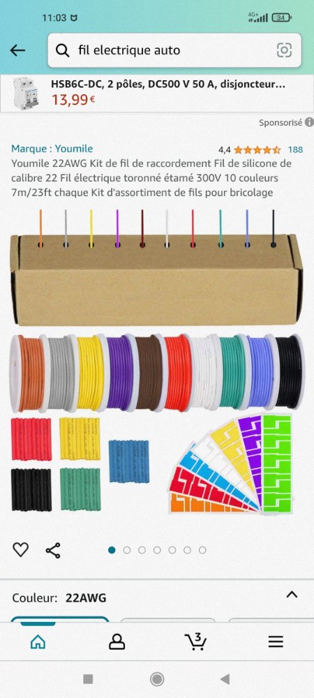

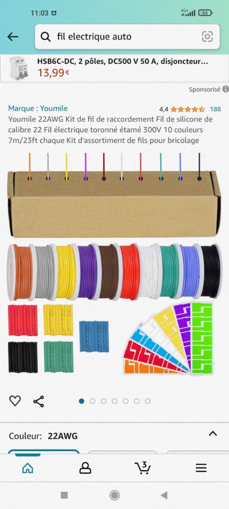

Est ce que ce genre de fils peut allez?
Renault espace 4, 2.0 dci 150 , 25 th , 214000 km.
- nagrrra
- Messages : 1765
Re: Code 0488 suite changement batterie, faisceau coffre qui fond et boîtier fusible qui a commercer a cramer.
Non, ces fils ne conviennent pas, 22 AWG est trop fin (il faut du 20 AWG minimum pour les sections fines. Si c'est trop compliqué de trouver ça rapidement, utilise du câble de haut-parleur en 2 x 0,5 mm2 (rouge et noir en général), on trouve ça partout.

Merci beaucoup ,je galère à trouver effectivement et étant dans le trou du cul du monde , y a rien!
Et puis y a pas mal de couleur, alors je voulais bien faire et toutes les trouver, mais pas évident.
Je ne sais pas combien de fois je vais vous remercier tous !

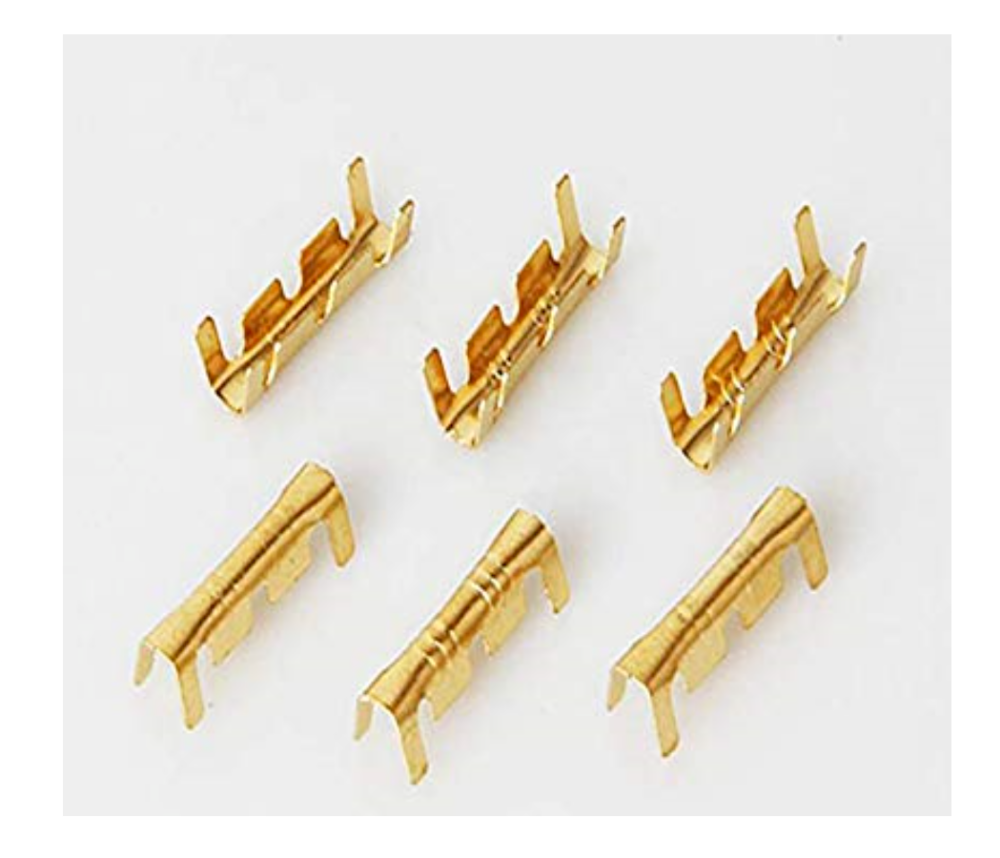

il existe aussi des connecteurs auto soudeurs, avec de l'étain dans une gaine thermo-rétractable, ça se trouve en centre auto, voire dans certaines grandes surfaces.
Bon courage !
Bon courage !

Bonjour, nous en avons effectivement, pour le matériel pour souder, etc aucun soucis , il manque les filsEspace443,5 a écrit : 10 mai 2024, 12:19 Bonjour,
Bon courage !

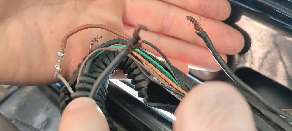

essayez, si possible, de faire une soudure un peu plus correcte que celle là. ( a gauche) . Un brin ou une pointe de soudure qui dépasse va certainement traverser l'isolant et ce mettre en contact avec un autre câble.
