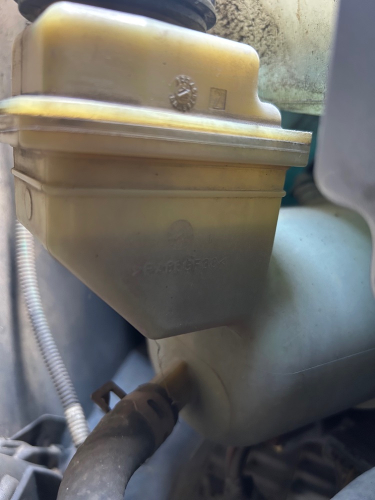

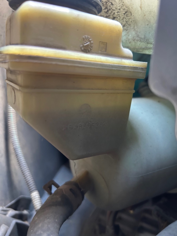

J'ai refait le niveau. Visiblement il en manquait un peu (voir photo pj). J'ai utilisé de la DEXRON III
Je ne savais pas trop quel niveau viser, donc j'ai fait en sorte de noyer les petits "picots" qu'on voit dans le bocal quand on ouvre le bouchon. J'ai ensuite démarré, tourné le volant à gauche et à droite plusieurs fois, puis refait le niveau qui avait légèrement baissé.
Essai routier : Direction fluide, plus de symptôme !
Comme il faisait relativement chaud (25°C) et que le phénomène était surtout présent par temps froid, je vais retenter un peu plus tard.
Il me reste uniquement cette légère zone morte. Peut-être due à un jeu dans les rotules de colonne, ou rotules de direction.

Je vois les derniers messages après avoir répondu, donc j'ajoute un deuxième message :
Le niveau doit monter entre la ligne moulée, et celle qui démarque les deux moitiés du bocal.
Il ne te reste plus qu'à surveiller le niveau et voir si tu as des traces de fuite. Ça doit être bien faible vu la légère perte mais c'est en principe un circuit étanche. A titre de comparaison le niveau n'a jamais été fait sur ma Golf, en 30 ans et 292 000 km, avant que je ne change le fluide.

Désolé mais je reprendrais la purge.
En fait, j'aurais même pas descendu l'auto des cales avec des points durs / à-coups dans la direction...

Fait ! Effectivement les joints sont mortsnagrrra a écrit : 23 sept. 2025, 21:59 Sur ta colonne de direction se trouvent deux cardans à aiguilles. Le cardan supérieur est à l'abri dans l'habitacle mais le modèle inférieur est soumis à la poussière et les joints d'étanchéité se dégradent (et disparaissent). Tu peux y accéder en remontant le bouchon en caoutchouc de la colonne de direction vers le pédalier.
Un peu de dégrippant sur le cardan suivi d'un huilage te permettra rapidement de vérifier si il y a amélioration.
Mais hélas je n'ai aucune amélioration...
Par contre j'ai remarqué que le cloc-cloc a l'arrêt, je l'ai uniquement moteur tournant.
Moteur coupé, plus d'assistance, plus de cloc-cloc...
Lorsque j'ai fait la purge j'avais utilisé 1.7 l de liquide de DA neuf.
Je vidais le bocal a la seringue sans aller jusqu'au fond pour ne pas faire entrer d'air, je remplissais avec du liquide neuf puis dix aller/retour jusqu'en butée pour purger.
