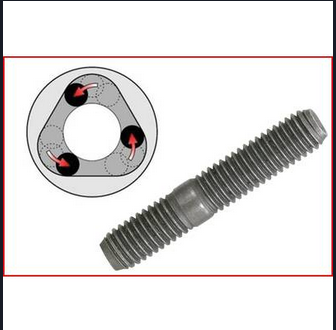

Encore une difficulté les 3 gougeons a dévisser.....comment vous faîte?
C'est en pas de 150 et pas beaucoup de filets(écrou contre écrou a trouver ce dont je doute)

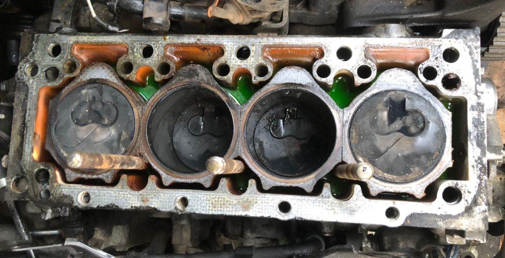

Encore une chose : je trouve que mes chemises ne dépassent pas .

Pour virer les goujons, il y a un outil spécial "extracteur de goujon".
J'en ai utilisé un axial à rouleaux, c'est fatal pour les récalcitrants.

Sinon peut être une grosse pince Stillson ou la technique du contre écrou :?:
La pince étau ça n'est pas jojo: ça pince à fond, mais en statique. Une fois le métal un peu arraché au niveau du serrage, ça tourne librement.
Alors que la Stillson (ou clef à griffe) ça pince en "dynamique" si tu vois l'idée. Plus tu forces, plus ça rentre dedans.

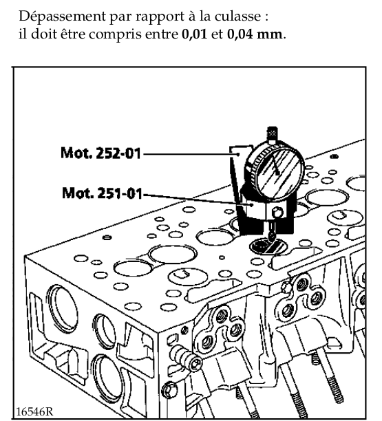

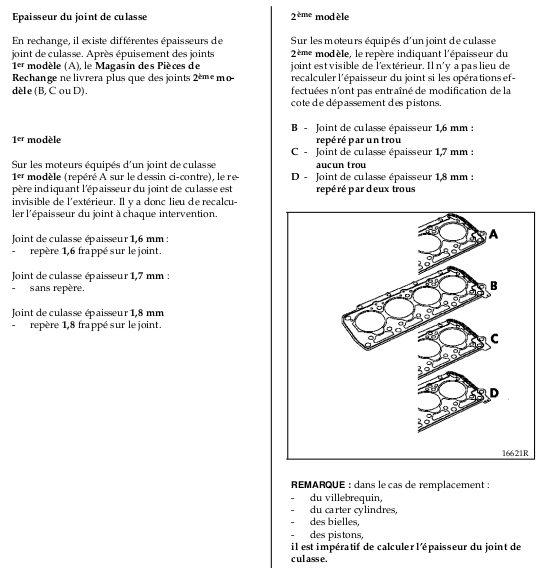

Normalement les chemises sont de niveau, c'est le dépassement des pistons qui doit être mesuré pour choisir l'épaisseur du JDC de remplacement.

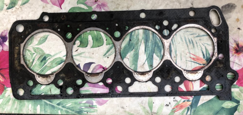

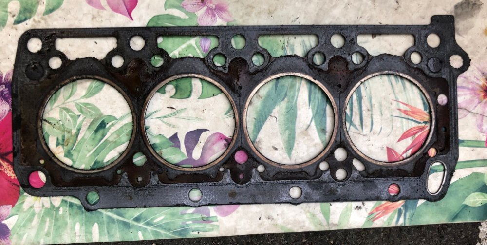

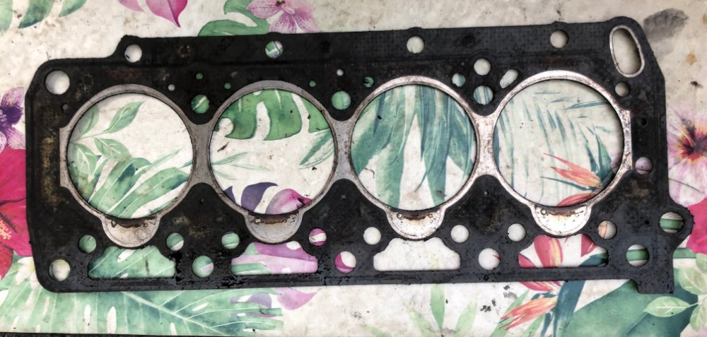

Tu peux déja identifier celui qui était monté, ça sera une bonne base de vérification pour valider les mesures:
Pour moi, selon tes photos c'est un "C" 1.7mm.
D'ailleurs, à moins que tu aies prévu de changer les joints en bas des chemises, il faut les brider pour éviter qu'elle ne remontent.

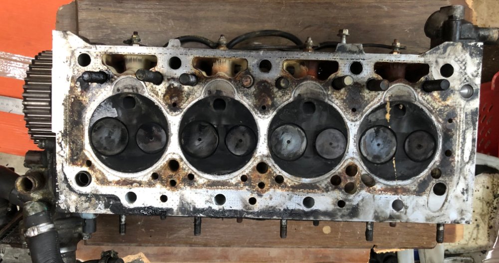

Quand tu auras nettoyé la culasse, vérifie bien entre les cylindres (à la loupe si nécessaire) s'il n'y a pas de micro-fissure.
Ca serait vraiment pas de bol, mais autant le voir avant remontage.

Vu l'état, ça demande un petit surfaçage a mon avis.

Je ne vois pas d'anomalies flagrantes sur la culasse , le bloc ou le joint.
Une fissure peut être ?
à rechercher sur la culasse ou même dans une chemise

Les 3 gougeons ne sont pas vendu avec le kit et je les changent pas j'avais préparé la( griffe/stylson) plombier mais non ancien pratiquant tuyauterie je vais faire des dégâts irréparable.
je vais la faire vérifiée et;selon le surfaceur la suite.
Une chemise alors là! comment vérifié cela?
Ou les joints d'embase de chemises.
Suis inquiet de pouvoir résoudre mon problème.

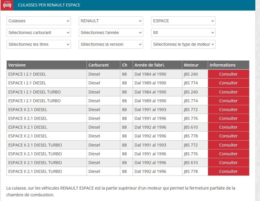

Pouvez m dire a quoi correspond les différentes appellation des culasses:
moi c'est: J8S 4 610
Et si vous connaissez le protocole pour remonter le ressort de la glace dans le rétroviseur c'est ardu ou suis pas assez perspicace enfin bref j'ai pas trouver.
Sigma
Messages : 1661
Localisation : en dérapage
Re: pare-brise+PMH +suite refection
Message non lu par Sigma »
dans ta liste il y a les culasses pour les différentes versions du J8S en atmo et turbo.
Sur les premières versions les injecteurs étaient bridés, alors que sur les culasses plus récentes ils sont vissés.
edit: j'ai un doute sur leur liste générale tout de même car les puissances annoncées sont uniquement celles des versions turbo (et en version "normale" pas géo variable).
Mais possible qu'ils aient fait une erreur.
Si tu lis 610 sur ta plaque moteur, c'est bien ça qu'il faut choisir, et en version turbo.

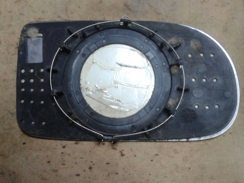

Et le miroir du retro?
Sigma
Messages : 1661
je pensais que tu parlais du ressort d'articulation du rétro..
Pour le miroir c'est simple:
on le positionne côté support de miroir en premier, puis on présente le miroir dans le rétro bien en face et "clic" ça se plante côté rétro.
Voilà le montage derrière le miroir côté conducteur:
Je trouve que c'est plus délicat à déposer qu'à reposer.
Lors de ma première dépose j'ai un peu forcé sous le miroir pour décrocher le ressort, et bam miroir pété :cry:
Tu as eu des détails sur la "mort" de ta culasse?
C'est toujours intéressant d'avoir ce retour si c'est possible...
Ancien
Messages : 402
Enregistré le : 25 mars 2020, 08:30
3ème modèle : [Espace II 2.1 TD]
Finition : Alizé
Localisation : Sud meuse 55000
Message non lu par Ancien »
Le contrôleur :la culasse des micro bulles on vois pas ou!
