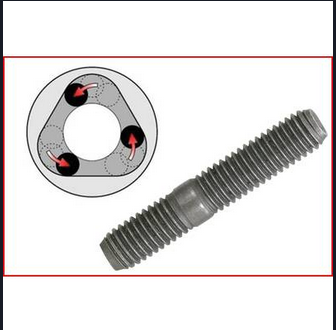

Encore une difficulté les 3 gougeons a dévisser.....comment vous faîte?
C'est en pas de 150 et pas beaucoup de filets(écrou contre écrou a trouver ce dont je doute)
Pince étau pas arrivé ..stand bye! reprise incessamment avec ..clef a griffe,j’hésite.

Pour virer les goujons, il y a un outil spécial "extracteur de goujon".
J'en ai utilisé un axial à rouleaux, c'est fatal pour les récalcitrants.
edit: voilà la tête du truc et le principe
- Capture d’écran_2025-06-12_15-48-20.png (24.99 Kio) Vu 2037 fois
- Capture d’écran_2025-06-12_15-48-03.png (62.53 Kio) Vu 2037 fois
Sinon peut être une grosse pince Stillson ou la technique du contre écrou
La pince étau ça n'est pas jojo: ça pince à fond, mais en statique. Une fois le métal un peu arraché au niveau du serrage, ça tourne librement.
Alors que la Stillson (ou clef à griffe) ça pince en "dynamique" si tu vois l'idée. Plus tu forces, plus ça rentre dedans.
