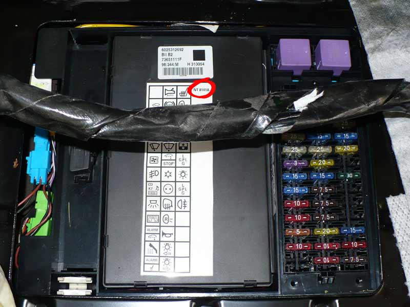

Voici un boitier multiplexé , il n'y a que 2 relais dessus, .
Qu'y a t il d'écrit dans ce qui est entouré en rouge sur mon image, un truc marqué NT 8xxx
As tu une alarme ou antidémarrage rajouté :?:
Edit une image de non multiplexé (merci à bakk15 :) )
non je n'ai ni alarme ni antidémarrage rajouté ? et je répéte que j'ai déjà inter-changé le boitier préchauffage et que le résultat fut le mm ... RIEN
La voiture est chez le garagiste je quitte le bureau et je V aller photographié la boite de fusible pr un avis définitif sur le multiplexe ou non de l'auto ?
Je V noté également les chiffres de la zone que tu m'as indiqué

Pour répondre à l'ami "pub2n" ...
La photo n°2 correspond tout à fait à ma voiture, donc non multiplexé com la commande infrarouge le laissait entendre !
Je vois que je confond tout, car j'ai donné une mauvaise info ... je n'ai pas de B2I non non mais un BSI boitier service intelligence, qui se trouve sous la "boite à fusible" ... D’après le garagiste ?
Et toujours d’après lui, c'est bien un problème de liaison entre le calculateur et le BSI ... qui occasionne l'antidémarrage ?
On a regardé les pièces neuves ... BSI 900€(TTC sur catalogue) + calculateur neuf 600 (minimum) + 240€ de recodage (?) ... bref je préfère me pendre, sachant que je viens de changer le moteur pour quasi 2000€ ...
soit il me dit tu trouves BSI et calculateur de la même voiture (donc d'occasion) + la bague neiman ... et il est sur de pouvoir refaire démarrer ce qui devient mon cauchemar !
