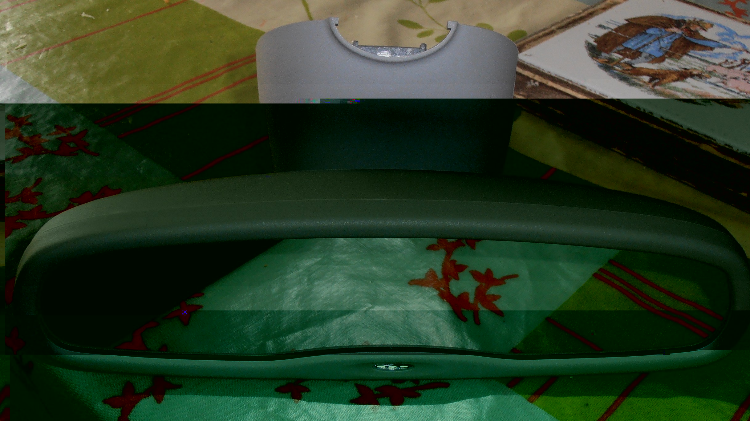

Bon ben l'installation est faite.....
Le + 12 est repiqué dans la console du plafonnier.... merci l'option du toit ouvrant.... MAIS!!!
Il y a un MAIS.... je ne le vois pas s'assombrir....j'ai mis mon doigt sur la cellule de devant.... rien... rajout d'une lampe sur la cellule face conducteur.... rien...
J'ai bien mes 12V... mais nada.... donc:
L'assombrissement est-il instantané?
Ou la bête est-elle morte?
Re: rétro électro chrome

Posté : 15 avr. 2013, 17:31
par Totor33
Coucou....
Je suis de retour.....
Mon Espace doit être "hanté".... j'ai bien le 12v qui arrive.... comme j'ai rallongé les fils je teste..... c'est bon..... je prend une pile de 9V.... je branche...et oh miracle "monsieur le rétroviseur" veut bien consentir à s'assombrir en douceur...
Va savoir Charles!!! (phrase bien connue!!!)
Je le remonte dans ma voiture..... rien.... je remarque que mes plafonniers ne s'allument plus.... vérification du fusible 10 A... ça remarche et le rétro aussi..... étonnant non? (je rappelle pour ceux du fond de la classe qui n'ont pas suivi que je me suis branché sur le connecteur en attente pour le toit ouvrant!!!)
Bon pour Oliv77: oui j'ai gardé le support d'origine... je l'ai percé comme dit plus avant dans ce topic....
J'ai ouvetr le rétro car je voulais rallonger le fil sans que la soudure soit apprente... j'ai uttilisé un bout de fil venant d'une vieille alim de tournevis electrique...
Fil noir, souple et fin...
Ensuite remplacement du support en métal par celui en plastique (que j'ai percé)... amusez vous bien pour remettre la bague qui bloque!!!..
J'ai également fait une petite encoche dans le support pour coincer le fil....
Voila et maintenant... ben les photos?
Alors les voilà
Posté : 15 avr. 2013, 17:44
par Totor33
Ha j'oubliais.....
Voilà l'oeuvre...
Voilà l'oeuvre...
Hein que ça fait bien?
Il ne me reste plus qu'à attendre la nuit pour le tester... et en plus il est gris comme mon Espace.
Le "Totor Electrochromatique"
