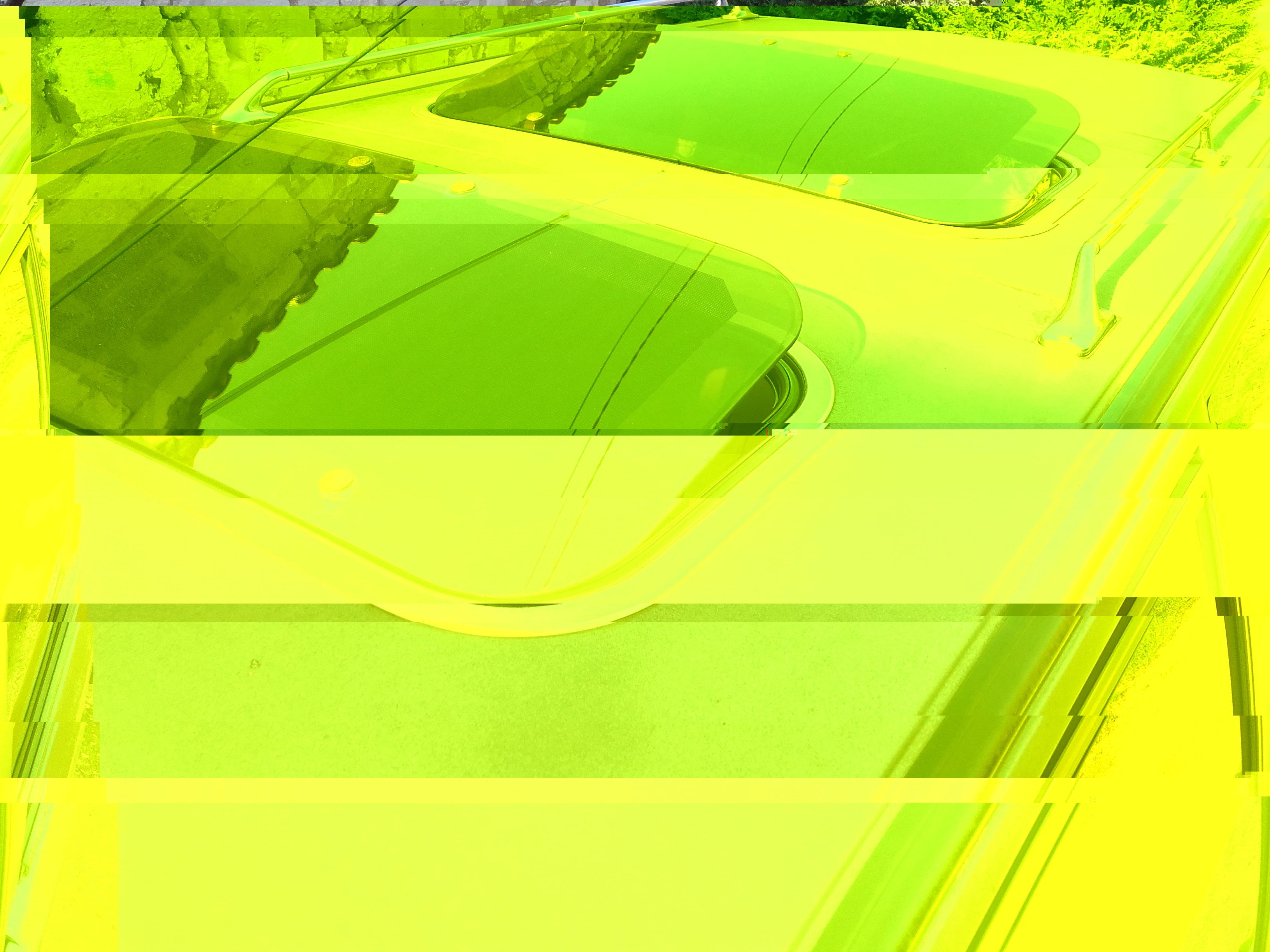

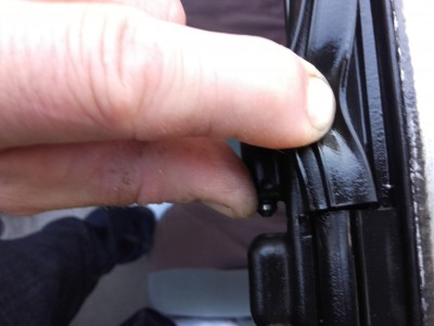

Bonjour a tous.
J'ai "restauré" mes joints de toit ouvrants. :wink: ...Effectivement avec le temps ces derniers se sont chargés de saletés et autres formant un genre de boue dans le joint :?
J'ai donc avec une microfibre et de l'eau chaude d'abord nettoyé soigneusement le caoutchouc,puis gratter avec un tournevis plat (pour le plus récalcitrant) ,et une brosse douce.
Ensuite ,de nouveau microfibre humide sur le joint et dessous,puis séchage au chiffon papier. :wink:
En dernier traitement au produit professionnel pour caoutchouc.
Rendu 8) :
:wink:

p23 a écrit :Bonjour a tous.
Rendu 8) :
:wink:
C'est chouette !
C'est à base de quoi le produit professionnel pour caoutchouc ?

Salut Pete.
N'11 de chez Sodimac. :wink:
Pout ceux qui n'ont pas accés a ce genre de produit,la glycérine est pas mal pour les joints ,il me semble aussi que le talc est parfois utilisé.

:idea: .... l'important, c'est que cela soit toujours étanche :wink:
Re: espace 2000.1 td 03/87
Le seul souci avec les produits gras, c'est que la mer.e s'y colle !
Perso, après nettoyage , un tres bon sechage et apres, du talc !
Ça evite au caoutchouc de coller a la vitre et de se dechirer dès qu'on ouvre le TO aux beaux jours...!

camion rouge a écrit :Le seul souci avec les produits gras, c'est que la mer.e s'y colle !
....ça tombe bien,c'est pas le cas de ce produit ! :wink: une fois mis ,il est pas trop gras au toucher,fait bien son boulot,et offre un bon rendu !
:wink:
T'inquiéte Dan,c'est mon taf de prédilection la rénovation de bagnoles. :mrgreen:

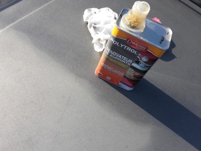

...Puis passage de Mr Polytrol :mrgreen:
Voila,il est prêt pour l'hiver ! :mrgreen: ...de + il est appeler a beaucoup moins rouler . :wink:
